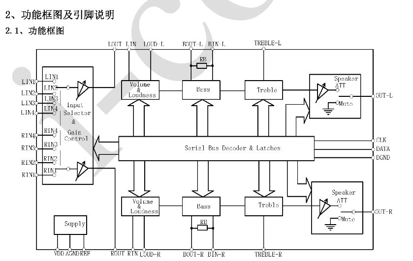

Gast #7225806
Bitte prüfen Sie, ob der digitale Inputselector-IC CD 3314 LEO verbaut
ist.
Die Betriebsspannung VDD liegt am Pin 1 an. Die Referenzspannung beträgt
laut Datenblatt genau die Hälfte der Betriebsspannung VDD. Dieser IC ist
bei mehreren Technisat Digitradios verbaut. Prüfen sie die
Referenzspannung REF am Pin 28 (gegenüber vom Pin1 ), ob diese
mindestens die Hälfte der Betriebsspannung VDD beträgt. Ist diese zu
niedrig, prüfen Sie bitte den Keramikkondensator gegen Masse. Ich hatte
den Fehler, dass dieser niederohmig war und somit die Spannung am Pin
Ref gegen 0 V zieht. Dies verursacht einen Tonausfall (das IC hat keinen
Output). Das lässt sich mit einem Oszilloskop gut reproduzieren.
Viel Glück.
