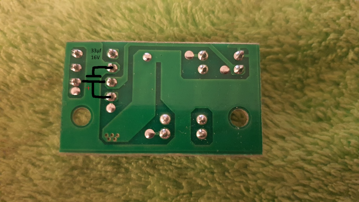

Ein nettes Hallo an alle und hoffentich entspannte Weihnachtstage.
Ich hoffe, ich poste dieses Thema im richtigen Forumsabschnitt.
Zu meinem Problem:
Ich habe eine Solarlampenstrahlerkombination gekauft, bei diesem
leuchtet der Strahler leider  immer, auch tagsüber.
Diese Funktion wird laut Bedienungsanleitung Orientierungslicht genannt.
Ich möchte dieses Orientierungslicht deaktivieren.
Dieses ist leider nicht über den Schalter an der Seite möglich.
Es ist ein Schalter am Strahler verbaut.
Dort ist es möglich den Strahler zu verstellen:
- Off - ausschalten für immer
- On - dauerhaft auf volle Leuchtstärke
- Auto - Ledˋs gehen an, wenn man den Bewegungsmelder auslöst. Der
Strahler geht nach der abgelaufenen eingestellten Zeit in den
Orientierungslichtmodus.
Dieses gedimmte Licht geht nicht aus und leert die ganze Nacht, sowie
auch am Tag den Akku.
Ich habe die Lampe auseinander genommen und füge die Bilder als Anhang
hinzu.
Ich hoffe, Ihr könnt mir helfen.
Es gibt zwei Platinen:
- Eine im Strahler, die mit den Steckern.
- Eine weitere Platine ist im Bewegungsmelder verbaut und dort sind die
Kabel angelötet.
Was muss ich für ein Bauteil entfernen, um dieses Orientierungslicht
abzuschalten.
Ich habe schon die Nummern auf den Platinen gegoogelt und auch schon ein
wenig probiert, aber leider nichts passendes herausgefunden.
Hier im Forum habe ich nur einen Beitrag gefunden.
Der Beitrag ist schon ein paar Monate alt und leider von einem anderen
Strahler.
Ich würde mich sehr über Antworten freuen!
Außerdem wünsche ich Euch allen noch schöne Feiertage.

Tja, da man 5 mal die Leistungsplatine von oben aber nie von unten
sieht, muss man davon aus gehen, dass dort keine weiteten Bauteile mehr
drauf sind, also keine Schaltreglerspule und kein Leistungstransistor.
Da die kleinen SOT23 Bauteile den Strom nicht regeln können, bleiben nur
die 0.4+0.4Ohm als Vorwiderstand. Gedimmt wird dann wohl per PWM
D.h. es gibt keine extra Steuerleitung, sondern bloss 1 Leitung:
dauerhaft an oder eben PWM gedimmt.
Um PWM zu unterdrücken wird man ein Monoflop an die Leitung schalten
müssen als Pulsausfalldetektor (intet6essant, nur 1 hit in Google). Der
Steuertransistor bekommt nur Strom, wenn Pulsausfall UND eingeschaltet
ist.

Versuch für den TO: Er möge mal die Leitung zur Leuchte auftrennen und
einen 100Ω Widerstand dazwischen hängen. Beide Leuchtzustände müssten
nun schwächer ausfallen.
Passive Lösung wäre dann ein NTC mit 10...100Ohm. Das Orientierungslicht
wird dann dunkler wenn der NTC wieder abkühlt. Das Einschalten nach
einer Abkühlungsphase hat dann eine Verzögerung bis es fast die volle
Helligkeit erreicht und blendet daher weniger. Mehr Technik wäre
vermutlich Überforderung der Möglichkeiten des TO.

(Firma: particulier) #7948177
Bonjour à tous, un condensateur de 33µf 16V on suffit à faire le travail entre ces 2 bornes, bien respecter la polarité comme indiqué ainsi que la tension de 16V minimum pour le condo, avec ceci le mosfet uhzz66j8xm marqué M22 se retrouve bloqué, cordialement, Didier.
