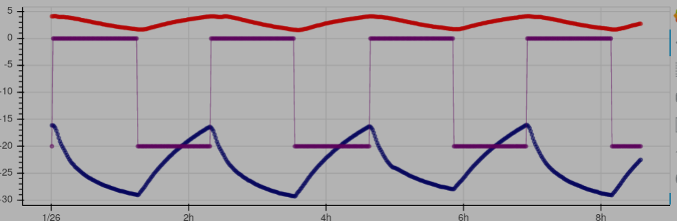

Hallo Forum, ich hab hier einen AEG S63483 CNX2 Kühl/Gefrier-kombinationsgerät, knapp unter 5 Jahre alt, dass Radio Eriwan mit mir spielt. Im Prinzip gehts, aber ab und an 'vergisst' er einfach zu kühlen, und fängt aber auch irgendwann wieder an - siehe Kurven. So natürlich zu nix zu gebrauchen (und deswegen auch ohne Inhalt, -> 'kurze' Zyklen). Eventuell wirft er auch die Abtauautomatik noch dazu an - mir scheint er ist am 25. gegen 4 Uhr deutlich schneller warm geworden als abends um 20h? AEG Pauschalreperaturservice liegt so bei 50% des Neupreises, und kommt auch frühstens in ein paar Wochen hier vorbei (danke, Corona!) Ich würde jetzt den eigentlichen Kühlkreislauf ausschliessen - immerhin kommt er auf -30 Grad Celcius runter. Also die Reglerelektronik. Wie fang ich da mit der Fehlersuche an? Gruss FloF

Abtauautomatik? Pack mal ein paar Wasserflaschen rein und dann miss noch einmal.
#6530465
Ich tippe auf einen tauben C im Billigst-Kondensatornetzteil. wendelsberg
Was sind das für komische Spitzen im Graphen wo er nur ganz kurz kühlt und dann wieder abschaltet? Ist das so ein Inverterscheiße-Verdichter oder ein guter alter 50Hz Motor? 5 Jahre ist für AEG schon ganz gut. Viel länger halten solche Geräte heute alle nicht mehr.

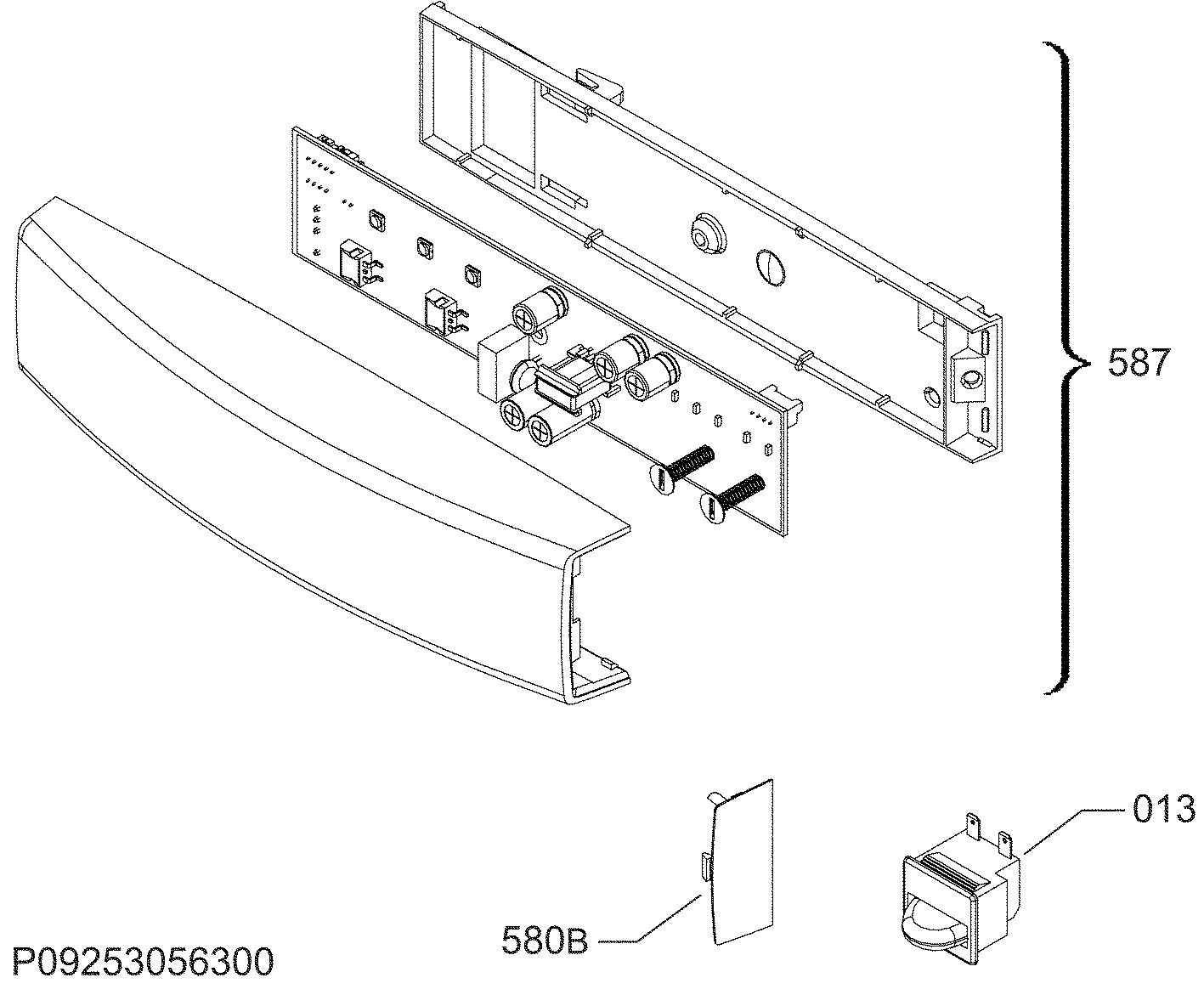

Hier ein Bild von der Steuerung - die Platine ist nur einseitig bestückt und mit irgendeinem Schutzlack überzogen. Sieht soweit OK aus, Ein LNK364GN AC/DC Spannungswandler, ein stm8irgendwas als Steuerung, je ein Acst6108 und acst4108 ls AC Schalter, vermutlich für zwei Kühlkreisläufe. Lüfter Transistoren hab ich noch nicht identifiziert. Ellkos sehen alle unauffällig aus. Steckerkontakte sind auch sauber. Einzige Infos zur Steuerung die ich finden konnte ist https://www.cyberforum.ru/post11761256.html und sowohl mein, als auch Google translates russisch ist bescheiden. Gruß Flof
Florian F. schrieb: > und sowohl mein, als auch Google translates russisch ist bescheiden. Dürfte irrelevant sein. Bei dem Fragesteller dort gehen alle LEDs nicht mehr, sodass er wohl einen defekten Controller vermutet. Die einzige "Antwort" ist ein offensichtlich automatisiert generierter Verweise auf ähnliche Threads.

Florian F. schrieb: > Ok, es muss auf der Platine sein... Schönes Bild, aber wie kommst Du zu dieser Diagnose ? Kannst Du Temperatursensor(en) und Kompressorelektronik definitiv als Fehlerquelle ausschliessen ?
AEG Kundendiensttechniker schrieb: > Kannst Du Temperatursensor(en) und Kompressorelektronik definitiv > als Fehlerquelle ausschliessen ? Nein kann ich nicht. Meine Aussage war das der Temperatursensor auf der Platine sitzen muss. Weil es in der Explosionszeichnung im Kühlraum auser dem Schalter nichts seperates gibt und keine weiteren Temperaturfühler neben dem Bimetall am Verdampfer im AEG Ersatzteilprogram sind. Was macht eine Kompressorelektronik? Kühlen tut er ja... Wäre natürlich denkbar dass er schlicht nicht jedesmal anläuft wenn die Steuerung das Go gibt.
hinz schrieb: > Wohl ehr SOT-89, und dann ein 78L05. Haste Recht.
#6541368
Florian F. schrieb: > Was macht eine Kompressorelektronik? Das ist in deinem Fall nur ein Frequenzumrichter, und der funktioniert ja offensichtlich. Man könnte allerdings mal dessen Steuersignal loggen, nicht dass er sporadisch aussetzt. Das Steuersignal ist allerding nicht netzgetrennt.
#6541742
Florian F. schrieb: > Meine Aussage war das der Temperatursensor auf der Platine sitzen muss. Definitiv nicht ! Die Eigenerwärmung der Elektronik (incl. LED) würde den Messwert zu stark verfälschen. Der / die Temperatursensor(en) sind an J4 bzw. J6 angeschlossen, je nach Modell bis zu 3 Stück. Nennwert 3,3 Kiloohm bei 20 Grad Es gibt hier nur einen eher allgemein gehaltenen Schaltplan für verschiedene Ausstattungsvarianten. Eine PNC - Nummer wäre hilfreich ! ( wahrsch. 925 054 311 01 in Deinem Fall, kann aber eine andere sein ) Was an Deinen Temperaturaufzeichnungen auffällt ist die lange Zykluszeit, die normalerweise, um die Temperatur möglichst konstant zu halten, höchstens eine Stunde beträgt. Verdacht auf defekten Kompressorinverter. Meistens EMBRACO, da sitzen einige SMD - Elkos drauf, die nach fünf Jahren schon mal schwach werden können - vor allem wenn die Belüftung / Kühlung des Gerätes mangelhaft ist.

AEG Kundendiensttechniker schrieb: > Der / die Temperatursensor(en) sind an J4 bzw. J6 angeschlossen, > je nach Modell bis zu 3 Stück. Nennwert 3,3 Kiloohm bei 20 Grad Es gibt > hier nur einen eher allgemein gehaltenen Schaltplan für verschiedene > Ausstattungsvarianten. Danke das hilft mir weiter. Pnc ist tatsächlich 925 054 311 01, meine Angaben oben war gegenüber dem Typenschild verkürzt und ich kann auch kaum erwarten dass sich jemand durch den ganzen Beitrag wühlt. Jetzt hab ich dich 2 Stoßrichtung, Ich kann den Ntc nachmessen und die Inverter Leitung überwachen, bzw mal die Ellkos anschauen. Sollte es der Ntc sein hab ich zwar noch keine Ahnung wo er sitzt und wie ich ihn tausche, aber 🤷.
Der NTC hatte 3.6k ohm bei ~ 17 grad, und 4.9k bei 10 Grad - scheint soweit ok. Jetzt hatte ich einen Eltako zwischen Kompressor-On und N geklemmt - das war nicht so clever. Jetzt hab ich zwar ein schönes Log wie er 'Kompressor-ein' sagt, mit kurzen Pausen über Nacht, aber der Kompressor macht nix mehr. Vermutlich hab ich den Optokoppler zerstört... Merde. wenn ich die Beschriftung (im Nachhinein) richtig lese ist das ein SFH 615, kann das sein? Die Elkos sehen sonst gut aus.

Florian F. schrieb: > Vermutlich hab ich den Optokoppler zerstört... Möglich, aber nicht sehr wahrscheinlich! Lässt sich per Diodentest eingangsseitig überprüfen, ca.1,1 Volt sind OK. Auf der Unterseite ist noch eine Universaldiode zum OC antiparallel geschaltet ( Schwellenspannung 0,6 Volt ), aber auch die wird's kaum sein. Der Inverter wird mit 230 Volt AC angesteuert, die fallen aber am R 408 (Drahtwiderstnd 56 kOhm, wird schön warm! ) ab. Ziemlich unempfindlich, zumindest bei EMBRACO. Bei Arcelik (BEKO, Grundig, EB ) fallen die Inverter schon nach zwei Jahren reihenweise aus, weil an dieser Stelle SMD - Leistungswiderstände eingesetzt werden, deren Lötung die Wärmewechselbelastung mechanisch nicht lange aushält. Erfahrungsgemäss sind es die drei Bootstrapelkos C 201 .. 203 bzw. C 8, C9 und C511 in der Spannunsversorgung, die an Kapazität verlieren. Folge sind erst Aussetzer, später dann Totalausfall. Mit einem ( guten ) Kapazitätsmessgerät prüfen. > wenn ich die Beschriftung (im Nachhinein) richtig lese ist das ein SFH > 615, kann das sein? Stimmt !
AEG Kundendiensttechniker schrieb: >> Vermutlich hab ich den Optokoppler zerstört... > > Möglich, aber nicht sehr wahrscheinlich! Du hast erneut Recht - heute Nacht irgendwann ist er doch wieder angegangen.

hinz schrieb: > Wenn das wirklich an den Elkos liegen sollte, dann wird der übliche Test > mit dem Fön das ja zeigen. 2 von 2 mal it worked every time. Die Elkos sind aus Nichicons CD Serie: https://www.nichicon.co.jp/english/products/pdfs/e-ucd.pdf - les ich das richtig mit 33uF/25V für den kleinern C9 und 220uF/35V für den Großen?
#6547233
Florian F. schrieb: > Die Elkos sind aus Nichicons CD Serie: UCD > https://www.nichicon.co.jp/english/products/pdfs/e-ucd.pdf - les ich das > richtig mit 33uF/25V für den kleinern C9 und 220uF/35V für den Großen? Ja.
Ich will es nicht beschreien, aber es scheint, mit den neuen Elkos macht er wieder was er soll. Kosten unter 10 Euro, :). Randnotiz: Das wäre deutliche einfacher gewesen, wenn die SMD-Pads grösser als das jeweilige Bauteil gewesen wären. So war es nicht ohne Heissluft zu reparieren. Danke AEG Kundendienstechniker und Hinz!

Es war übrigens einer von den 33uf/25V Kondensatoren. AVR Transistortester hat schwankende Kapazität und ESR im Kiloohm Bereich gemessen. Frag mich nur keiner welcher.
