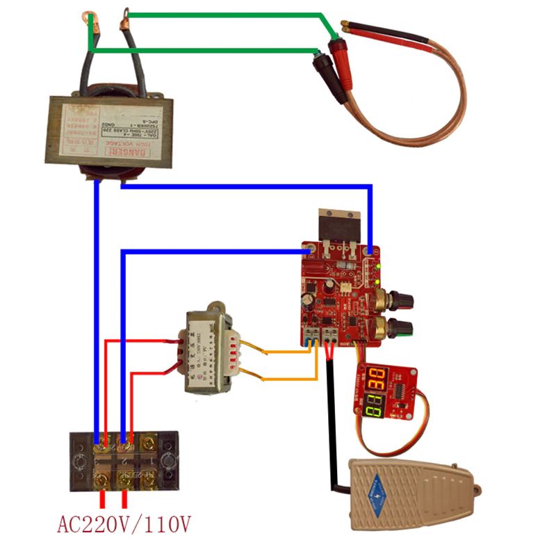

das Board NY-D01 ist ein "Controller" zum Punktschweißen von Akkupacks.
Wenn ich das Foto vom Chinesen richtig lese, dann schaltet der Triac
BTA41600B die Primärseite des Trafos, mit den beiden Poti regelt man die
Anzahl der Schaltzyklen (jeweils 20 ms lang) sowie den Strom.
1. Frage: wenn ich den Trafo primärseitig mit 20 ms schalte
(=Herstelleraussage), brauche ich dazu einen "besonderen" Trafo oder ist
die primärseitig induzierte Gegenspannung zu vernachlässigen?
2. Frage: gibt es eine andere Lösung, um auf ca. 40 Ampere zu kommen,
als z.B. einen Mikrowellentrafo sekundärseitig neu zu wickeln?
3. Frage: wenn ich statt Wechselspannung eine Gleichspannung
("Autobatterie") vom Triac schalten lasse, dann fehlt im Prinzip "nur"
die "Halbwelle der Wechselspannung" und der Schaltzyklus, der an den
Schweißelekroden ankommt, verdoppelt sich auf 40 ms, richtig?
Mir ist klar, dass man damit höchstens kleine "Pünktchen" auf Akkus
schweißen kann usw. Ich würde mich trotzdem sehr freuen, wenn jemand auf
meine Fragen eingehen könnte.
Vielen Dank!
Gast #6530664
Ich verstehe deine Fragen nicht.
Der Controller ist zum Schalten von Trafo (primärseitig). Die Dauer und
"Stromstärke" kann man einstellen.
> schweißen kann
Wen man geeignetes Trafo schon. Ein MOT kann schon dafür reichen.
#6531013
Nein, denn der Triac bleibt eingeschltet bis der Haltestrom
unterschritten wird. Das ist bei Wechselspannung bei jedem Nulldurchgang
der Fall, bei Gleichspannung dagegen erst wenn etwas anderes
durchgebrannt ist.

Gast #6531025
Da der TRIAC bei Stromnulldurchgang abschaltet  gibt es keine
Gegendpannung.
Häh ?
Wieso 40A ? Wenn, dann 40A auf Primärseite, es hat ja seinen Grund, dass
in der chinesischen Schaltung ein amtlicher TRIAC sitzt, der Trafo wird
ja im Kurzschluss betrieben.
Punktschweissen braucht sekundärseitig 4000A, siehe:
https://dse-faq.elektronik-kompendium.de/dse-faq.htm#F.21.11
Falsch. Grundfalsch. Weder Trafos noch TRIACs funktionieren mit
Gleichspannung. Keine Ahnung wie du auf die abstruse Vorstellung von
Gleichspannung kommst.

OP #6531886
Vielen Dank an alle, die produktive Antworten gegeben haben.
Jetzt weiß ich (Frage 1 und 3), dass dieses Board zwingend AC braucht
(Triac und Nulldurchgang) und eben deswegen ich mir wohl einen alten
Trafo besorge, der primär ca. 300 Wicklungen hat und mind. 40 A ab kann,
um sekundär mit ca. 3 Wicklungen einen hohen Schweißstrom zu bekommen.

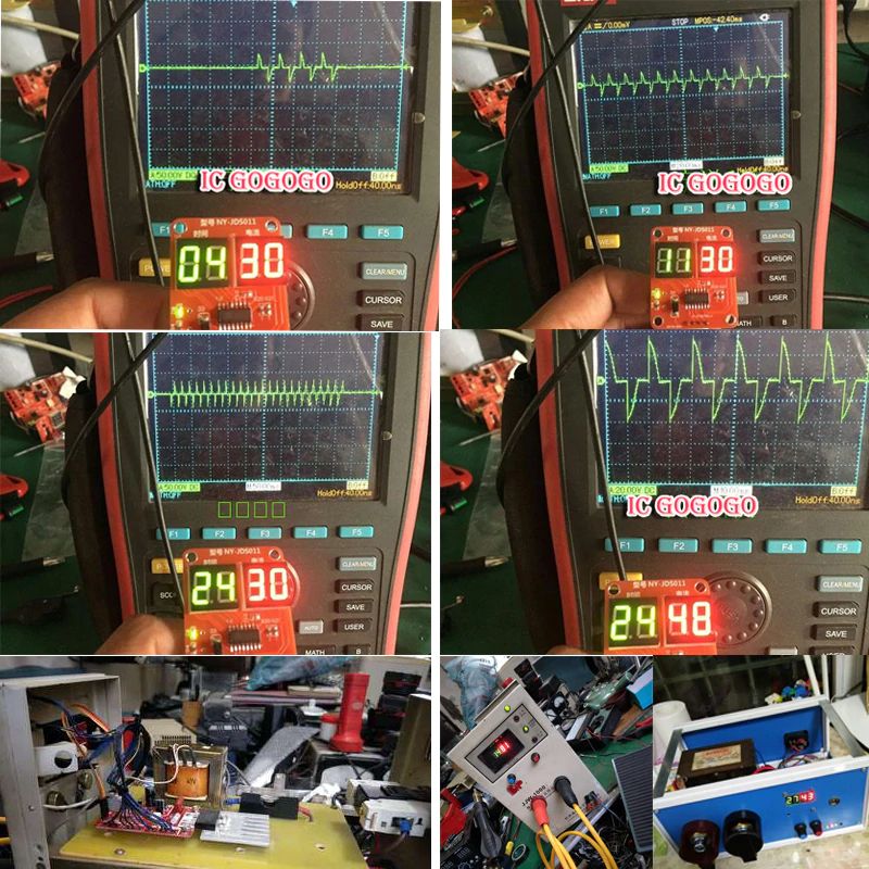

Gast #6534442
Uli S. schrieb:
> Kweld bzw Arduino spotwelder sollen ganz gut sein.
Es gibt einen netten Arduino Spotwelder von Malectric.....
https://malectrics.eu/product/diy-arduino-battery-spot-welder-prebuilt-kit-v3/
....und neuerdings einen von mir 😀 - fuer eigenen Bedarf.
Meiner hat allerdings nichts mit Malectric's Spotwelder zu tun und ich
verwende auch meinen eigenen Code,anderes Display etc....
Egal: vorgestern endlich fertiggestellt und mal erste Messungen
durchgefuehrt.
Verwendet hatte ich einen 8 Jahre alten benutzten Autoakku mit 45Ah.
Erstaunlicherweise kam ich noch bei allen Tests auf Strome zwischen 380A
und 420A.Die Akkuspannung fiel beim "Schweissen" - sprich Kurzschluss -
von 12V auf 5V ab,was rechnerisch auf einen Innenwiderstand von 17mOhm
deutet.Alle Kabelwiderstaende inklusive der
Schweisselektrodenwiderstaende (selbst gebastelt mit Naegel und nur fuer
Versuchszwecke) betrugen ca. 12mOhm.
Die Mosfets kann man mit 0.22mOhm fast schon vernachlaessigen.Ich
benutze aber deren RDSon um den Strom zu messen.
Die angehaengten Bilder zeigen die vom Oszi aufgenommenen Stromimpulse,
den Spannungseinbruch der Akku und das was mir auf dem Display angezeigt
wird.
Meine Erfahrungen soweit:8ms-20ms und 400A - da geht schon was
ab....aussagekraeftige Tests kann ich erst dann machen,wenn ich mal
Nickel-Strips unterschiedlicher Staerke einsetze.
Also nach meiner positiven Erfahrung wuerde ich aufjedenfall zu Akku
betriebenen Spotweldern raten.
