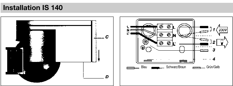

Hallo in die Runde,
im Bestand habe ich einen Bewegungsmelder der Fa. Steinel übernommen,
der nun nach Fassadensanierung wieder angebracht werden soll.  Es
handelt sich um den Typ 5740-41, aus dem Gerät kommen drei nicht weiter
beschriftete Kabel in den Farben blau (N?), braun und schwarz.
Modernere Geräte von Steinel haben wohl zum Teil Beschriftungen N, L,
L'; davon kann ich an diesem Gerät leider nichts entdecken.
Gibt es hier Erfahrungen zu dem Gerät, welches Kabel zum Unterverteiler
und welches zur Leuchte gehen soll?  Oder kann es sein, dass das egal
ist und braun/schwarz hier vertauschbar sind?
Vielen Dank!

Was länge währt wird endlich gut.  Habe den Hersteller angeschrieben und
umgehend die passende Antwort bekommen.  Dafür großes Lob an die Firma
Steinel!  Beiliegend war ein Scan der Montageanleitung (Steinel IS-120
und IS-140) und vor allem die Auflösung:
> Sie legen blau N auf blau, schwarz L auf schwarz und
> braun ist der Schaltausgang L' der zur Leuchte geführt werden muss.
Damit tut der Bewegungsmelder wieder einwandfrei seinen Dienst.
