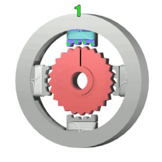

Das eine Potentiometer steuert die Winkelschritte (Mikrostepps) von
-90...+90 Grad, damit die Geschwindigkeit und die Drehrichtung.
Das andere die Wartezeit bis zum nächsten Mikrostep bzw. Vollschritt.
Schnell/langsam und große/kleine Mikroschritte.
Blitzt die gelbe LED kurz auf, dann erfolgt der Berechnung des neuen
Drehfeldwinkels.
Bei einem Vielfachen von 90 Grad magnetisches Drehfeld, ist ein
Vollschritt erreicht.
Mit einer hinterlegten Sinustabelle, 1 Grad Schritten, wird die Sinus-
und Cosinus PWM der Ausgänge für das Drehfeld des Stators berechnet.
Dami stehen 90 Mikrostepps für einen Vollschritt zur Verfügung.
Hätte der Motor 1,8 Grad pro Vollschritt, dann ergibt sich ein
Mikroschritt von 0,02 Grad (1,8/90)=1,2 Winkelminuten=72 Winkelsekunden,
das erkennt man kaum noch ;-)
