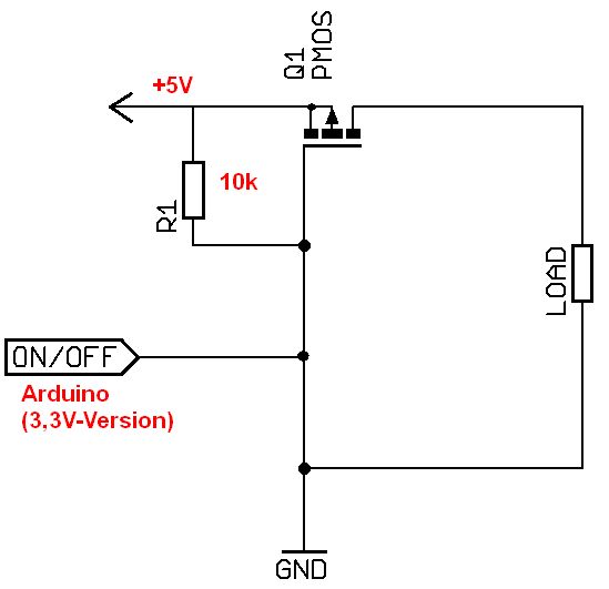

mit einem 3,3V-Arduino baue ich gerade eine kleine Schaltung auf, bei
der 5V an eine Last geschaltet werden müssen. Ich habe mal versucht, das
zu zeichnen. Einen kompletten Treiber für den High-Side Schalter wollte
ich mir der Einfachheit halber sparen, wenn das möglich ist.
Den Arduino Pin würde ich zwischen 0V (Schalter ein) und Input (Schalter
aus) hin und her schalten.
Im letzteren Fall ist es dann aber so, dass am Input-Pin über eine
Widerstand von 10k die 5V liegen. Dabei würden dann etwa I = (5-0,7)V /
10k = 0,45 mA über die interne Schutzdiode fließen.
Im Datenblatt finde ich leider keine Angaben dazu, wieviel Strom da
fließen darf. Da steht nur die max. Spannung am Pin von VCC + 0,5V, das
wären hier 3,8V. Das ist wahrscheinlich, bevor die Schutzdioden leiten,
also noch kein Strom fließt.
Vielleicht weiß jemand, ob ich das überhaupt so machen kann und wieviel
Strom so eine Schutzdiode des Arduino verträgt.
Vielen Dank!
Gruß Manni
von Manfred (Gast)
Nochmal als gif.
von Georg G. (df2au)
Kannst du bitte das Schaltbild noch einmal kritisch betrachten? So macht
es keinen Sinn. Der Port liegt permanent auf Masse.

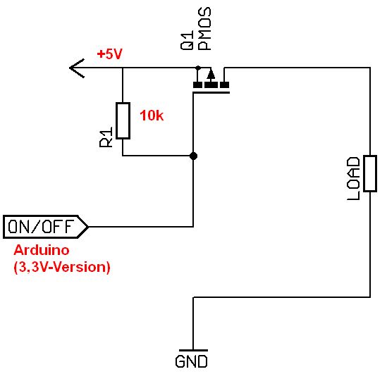

von Manfred (Gast)
Oh man, Manni...
So ist es richtig!

von HildeK (Gast)
Die Schutzdioden vertragen das - einzelne mA sind kein Problem.
Was jedoch eher problematisch ist: bei HIGH hast du 3.3V am Gate, die
Source liegt aber auf 5V, also immer noch 1.7V Gatespannung. Je nach
pMOS macht der dann nicht ganz zu.
Übrigens: es gibt unzählige Threads und Schaltungsvorschläge hier, siehe
Artikel, wie man einen pMOS an HighSide mit höherer Spannung richtig
beschaltet.
von Manfred (Gast)
Stimmt: Weil bei High (3,3V) der Transistor evtl. nicht völlig sperrt,
wird er nicht so abgeschaltet, sondern indem der Arduino seinen Pin als
Input schaltet. Dann liegt Source auf 5V und der Transistor sperrt.
Eine Spezifikation, wieviele mA so ein Pin verkraftet, gibt es wohl
nicht, oder? Dann muss man sich auf Erfahrungswerte anderer verlassen.
Wie man so einen Transistor als Schalter verwendet, habe ich z.B. hier
nachgelesen:
https://www.mikrocontroller.net/articles/Treiber
Das ist sicher die beste und sauberste Möglichkeit. Ich möchte aber den
geringstmöglichen Aufwand betreiben, ohne aber Spezifikationen zu
verletzen.

Dann füge einen NPN und einen Basisvorwiderstand hinzu.
von Stefan F. (Gast)
ja
> Input schaltet.
Das ändert nichts. Der Pin vom Arduino kann trotzdem nicht auf 5V hoch
gehen, solange er mit 3,3V versorgt wird.
Das kannst du den "Absolute maximum ratings" im Datenblatt entnehmen.
Ich meine, es waren ca 40mA für einen einzelnen Pin und etwa 200mA für
alle zusammen. Was nicht bedeutet, dass der Pin als Ausgang tatsächlich
40mA liefern kann. Bei 5V tut er das im Kurzschlussfall, aber bei 3V
vielleicht nicht mehr.
Was die Belastbarkeit der internen ESD Schutzdioden angeht: Dazu gibt es
bei den mit bekannten AVR Mikrocontrollern leider keine Angabe. Es gibt
eine Application Note, wo empfohlen wird, sie absichtlich nicht mehr als
0,5mA zu belasten. Tatsächlich vertragen sie nach meinen Tests aber
erheblich mehr. Aber das ist halt nicht garantiert.
Schau dir
http://stefanfrings.de/mikrocontroller_buch/Einstieg%20in%20die%20Elektronik%20mit%20Mikrocontrollern%20-%20Band%202.pdf
Kapitel 2.2 und 3.4 an, da siehst du wie man Transistoren digital als
Schalter anwendet.
Matthias hat es korrekt gezeichnet. So darf die Spannung an "+ IN"
allerdings nicht höher sein, als die maximale Gate Spannung des
Transistors. Das PDF zeigt, wie man mit einem zusätzlichen Widerstand
auch höhere Spannungen schalten kann.

von HildeK (Gast)
Nein. Eben diese Schutzdioden verhindern, dass der Ausgang auf mehr als
3.3V+0.7V geht.

Dann mache das, was Matthias S. gezeichnet hat. Der Zusatzaufwand ist
minimal und das Ergebnis passt. BTW: für den Basiswiderstand reichen
auch 10k.
von S. Landolt (Gast)
K. Hilde schrieb:
> Aber es soll eine AppNote von Atmel geben ...
Und darin steht u.a. 'It is not recommended that the clamping diodes are
conducting more than maximum 1mA'.

Ausgang hochohmig schalten will:
In dem Fall wirken die dann schon.
Wenn sein High-Side-FET bei 1V Gatespannung gut genug sperrt und bei 5V
den gewünschten Strom kann, dann werden die 10k (1V/10k=100µA) den
Schutzdioden nichts antun und er kann es so machen.
Ob sie bei eingeschaltetem pFET der Ausgangsstufe tatsächlich überbrückt
werden und dieser FET dann den Strom nach VCC ableitet, ist denkbar.
Leider bin ich mir nicht sicher, ob all die Bilder zu den
CMOS-Ausgangsstufen nicht nur Prinzipbilder sind und möglicherweise auch
bei HIGH die Dioden belastet werden, wenn man den Ausgang mit einem R
weiter nach oben zieht. Müsste man mal messen ...

von Einer K. (Gast)
HildeK schrieb:
> den Schutzdioden nichts antun und er kann es so machen.
Was aber immer noch passieren kann...
Die 3,3V werden angehoben.
Und/Oder bei Wegnahme der 3,3V, also µC Powerdown, schaltet der
Transistor durch.
von Manfred (Gast)
Tut mir leid, konnte nicht früher antworten.
Also, es ist ein Arduino Pro Mini mit 3,3V und einem ATmega328P.
Und es ist tatsächlich so, dass meine Idee falsch war, den Pin auf Input
zu schalten. Er wird dann gerade wegen der Schutzdioden gerade mal auf
4V hoch kommen. Es wird also noch ein n-channel Transistor benötigt.
Oder ein npn.
Aber bipolare Transistoren verstärken doch den Strom der Basis. Ein Gate
nimmt keinen Strom auf. Dann wohl doch besser ein FET.
Bin ich der "TO"? Muss wohl eine englische Abkürzung sein...
von HildeK (Gast)
Veit D. schrieb:
> Ob ich es so machen würde? Ich glaube
> eher nicht.  ;-)
Nein, eher nicht. Entweder wird LOW-Side geschaltet oder ein Transistor
spendiert.
Aber eine 5V Rail mit 3.3V über pMOS schalten könnte mit passendem FET
auf die Art gerade noch gehen: immerhin bleibt bei AUS nur noch 1V für
UGS übrig.
Gerade mal in ein paar Datenblätter angeschaut und den gefunden:
Der AOD409 hat UGS_th mit min. 1.2V @250µA) und kann bei 4.5V bereits
20A leiten. Das wäre ein mögliches Beispiel ...
Es fließen also im AUS-Zustand weniger als 250µA.

Manfred schrieb:
> So ist es richtig!
Vom Ansatz her unpassend, so steuert man keinen P-FET.
Was hält Dich eigentlich davon ab, den µC mit 5 Volt zu betreiben,
ProMinis habe ich in beiden Varianten hier.
