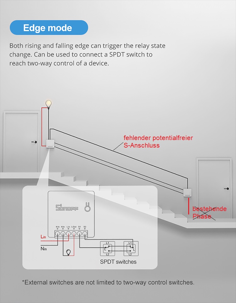

ich möchte meine Lampen smart machen mit einem ZigBee unterputz switch
module (Sonoff
https://sonoff.tech/product/zigbee-diy-smart-switches/zigbee-mini, Moes
https://www.moeshouse.com/collections/zigbee/products/tuya-zigbee-3-0-smart-light-switch-module-smart-life-tuya-wireless-remote-control-work-with-alexa-google-home-for-voice-control,
etc.). Ich habe mir jetzt meine Verkabelung angeschaut und da wo ich es
einbauen möchte existiert eine Wechselschaltung (2 Schalter für eine
Lampe) und eine Kreuzschaltung (3 Schalter für eine Lampe). Ich bekomme
es aber im besten Willen nicht in meinen Kopf, wie man so ein Modul nach
einer bestehenden Wechselschaltung einbauen soll. Der Schaltplan der
zwei Anbieter ist einfach nicht realisierbar, oder sehe ich da was
falsch? Zum letzten Schalter der Schaltung liegt bei mir ein 5 aderiges
Kabel, 3 davon sind ja für den Schalter an sich (2 vom Wechselschalter
davor und 1 zur Lampe), 1 ist Erde und einer ist Nullleiter. Fehlt
zumindest eine ungeschaltete Phase.
Hat jemand schonmal eines der Module bei sich eingebaut?
Danke!

Ich habe die gleiche Problematik und bin zur Überzeugung gelangt das mir
ein "Schaltdraht" fehlt. Um die S-Anschlüsse mit zwei Wechselschalter zu
verbinden sind drei Leitungen erforderlich. Man muss ja einmal zum MINI
zurück. Es handelt sich um potentialfreie Anschlüsse , und da waren
vorher für die beiden Wechselschalter nur zwei korrespondierende Phasen
erforderlich. lg Guido

Ich habe mehrere Wechselschalter auf Shelly 1 umgerüstet. Statt
Schaltern habe ich Taster eingesetzt. Mindestens auf einer Seite der
Installation hat man LN zur Verfügung. Dann ein Draht zum anderen Ende
mit L, der Taster dort gibt über den zweiten Draht einen Impuls auf den
Eingang vom Shelly.
Die Schalteingänge des Mini müssen potentialfrei und möglichst nicht
parallel mit der Versorgungsleitung installiert werden. Auf den
Schalterleitungengen liegen meßbar ca. 150V nicht potentialfrei an! Der
Potentialunterschied der Schalteingänge beträgt etwa 3,3V und entspricht
der ESP Versorgungsspannung. Eine Spannungseinwirkung anderer Art führt
zur Zerstörung des ESP. Eine Trennung der Schaltspannung bei
Beibehaltung der vorhandenen Verdrahtung kann mit einem Relais oder
Optokoppler erfolgen, weitere Möglichkeit ist die Umrüstung auf eine
Stromstoßrelaisschaltung mit entsprechenden Tastern.

Gast #6575586
Der MINI lässt sich im Pulsmodus betreiben. D.h. Momenttaster an s1 und
s2. Frage: funktioniert das auch mit zwei parallelen Tastern an s1 und
s2. hier fließen 3,3v, bei Betätigung ergibt das ein Schaltmanöver, ist
doch egal von welchen taster kurzgeschlossen wird, oder ? Dann würden
zwei (potentialfreie) Kabeln vom weiter entfernten Wechselschalter
reichen....
