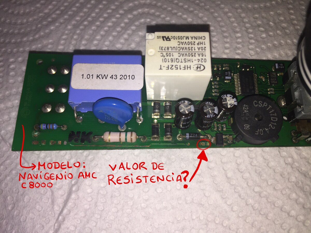

Hallo Zusammen,
ich war hier bisher immer stiller Mitleser und bin auch immer fündig
geworden.
Allerdings habe ich jetzt zu obiger Platine eine Frage, es handelt sich
dabei um die Platine für einen "AMC Navigenio 8000", im Prinzip nur ein
Kochfeld. Problem ist es schaltet sich nach ca. einer halben Stunde ab -
ich tippe auf ein Problem durch Temperatur. Was mich gewundert hat an
der Relaisspule sollen 24V DC anliegen, waren aber nur 5V(reicht zum
durchschalten der Spule...). Habe daraufhin mir mal die üblichen
Verdächtigen angeguckt - der Kondensator hatte anstatt 680nF nur noch
320nF -> ausgetauscht, danach 12V am Relais, schaltet allerdings immer
noch nach einer halben Stunde bei voller Temperatur ab, bei welchem
Bauteil würdet ihr jetzt anfangen zu suchen ?
Bitte nicht wundern wie schlecht der Kondensator angelötet ist, die Pins
waren zu kurz und ich hatte gerade nichts anderes ;)
Danke und Gruß Daniel
