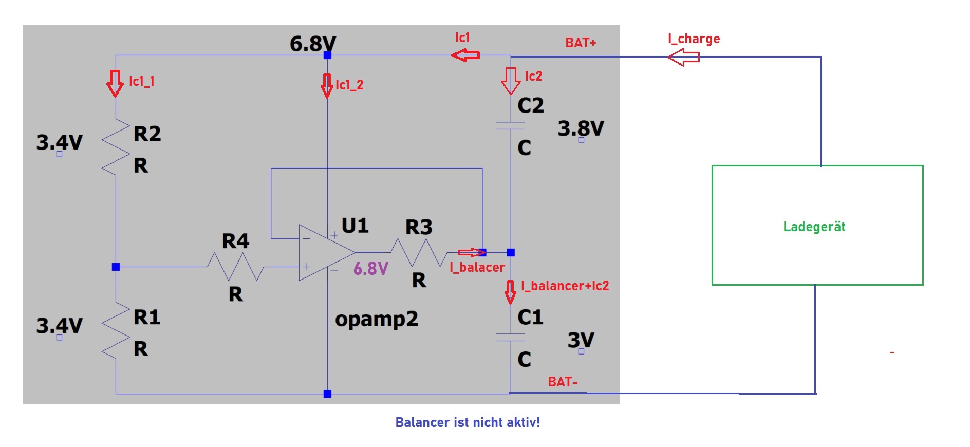

Ok, nun habe ich aber nicht nur 3 Zellen parallel, sondern den Aufbau
gemäss Bild 2. Wie erkenne ich jetzt zusätzliche Messpunkte (ich habe ja
nur M2, M2 und M3), dass der Balancer den Zellen, welche mit orangem
Rahmen gekennzeichnet sind, einen Parallelwiderstand hinzuschalten muss?
Es ist ja die Gesamtspannung über alle Zellen zwischen 24V und GND
gleich, nämlich 24V, aber die Spannungen der einzelnen Zellen und
Strängen sind immer verschieden. Das verstehe ich immer noch nicht so
ganz.

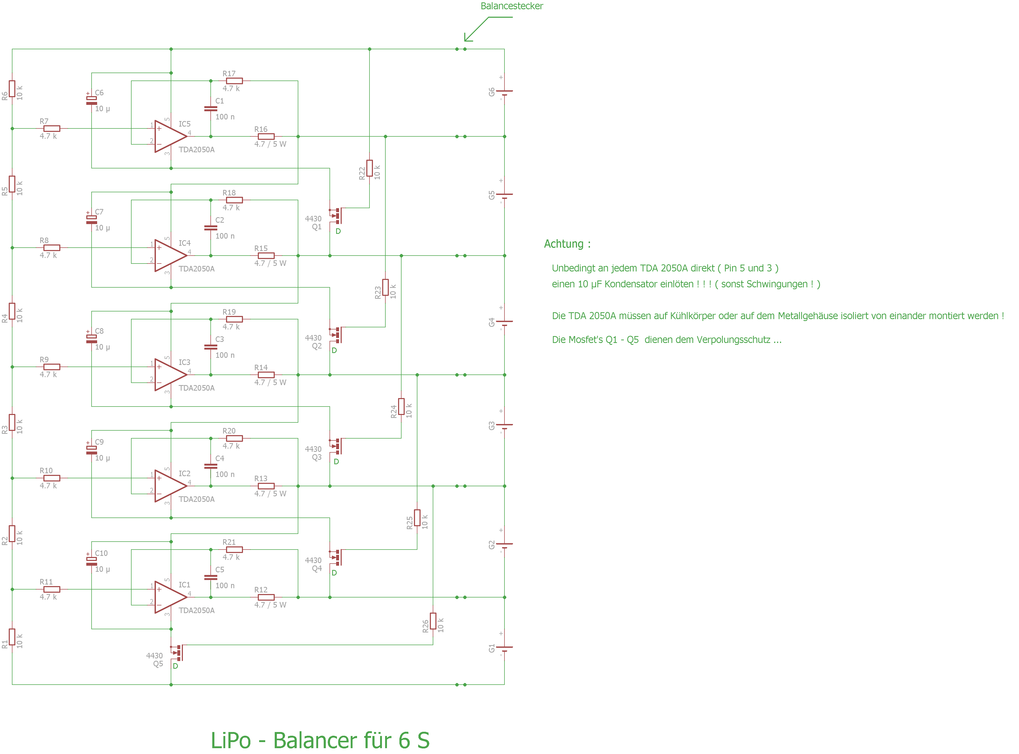

Ich versuche gerade zu verstehen, wie diese Schaltung
http://www.richard-dj1pi.de/Elektronik/Lipobal62.png funktioniert.
Leider komme ich nicht ganz dahinter und es wird auch nicht all zu viel
erklärt.
Die 10k Widerstände teilen die gesamte Spannung der Akkus herunter. An
jedem Widerstand R1-R6 fällt 1/6 der Gesamtspannung ab. Wie wird das nun
erreicht, dass den Akkus zB bei 4V ein Widerstand zugeschaltet wird. Wie
es aussieht, handelt es sich beim Widerstand R12-R16 auch nicht um
Parallelwiderstände?
Wofür dienen R17 und C1 überhaupt?
Und warum dient der Mosfet als Verpolschutz, so wie dieser beschaltet
ist?
Ich wäre euch um Erklärungen sehr dankbar.

Ich weiss nicht, was genau damit balanciert wird. Ich habe nur dieses
Bild. Mir geht es eigentlich nur um das Verständnis von der Schaltung.
Auf welche Referenzspannung ist denn zB der unterste Komparator
ausgelegt?
3.4V, 3.6, 3.7, 4, oder 4.2V. Ich kann das der Schaltung irgendwie nicht
entnehmen. Ich bin leider kein Elektroniker, aber mich interessiert es
trotzdem, was sich der Ersteller dieser Schaltung gedacht hat.
Die sollen verhindern, dass die OPs ungewollt schwingen.
> ausgelegt?
> entnehmen.
Auf keinem festen Wert. Rechnet man die Kette R1..R6, sieht man, dass
die Referenz unten ein Sechsel der aktuellen Gesamtspannung ist, die
nächste 2/6, die nächste 3/6 usw.
Ich bin leider kein Elektroniker.
Das macht es nicht gerade einfacher.
von Peter M. (r2d3)
Hallo Marcel.
Marcel schrieb:
> Scherzkeks schrieb:
>> handelt es sich um LiFeP4?
>> Dann ist der Balancer nicht geeignet.
>>  LiFePo4 balanciert man nur während der Ladung ab 3,4V
Nein.
> Hallo Scherzkeks.
> ausgelegt?
Der unterste "Komparator" ist auf ein Sechstel der Gesamtspannung des
Zellblocks ausgelegt:
Ur1= R1/(R1+R2+R3+R4+R5+R6)* (G1+G2+G3+G4+G5+G6)
> entnehmen.
Gibt es auch nicht. Die Schaltung ist ziemlich universell, solange nicht
der Widerstand am Ausgang des TDA2050A, z.b. R12 nicht überlastet wird.
Zur eventuellen Überbelastung des TDA2050A habe ich allerdings kein
Wissen parat.
Die Idee hinter der Schaltung ist folgende:
In einem idealen seriellen Zellblock haben alle Zellen die gleiche
Spannung Uref. Diese Spannung ist Uref=Uges/n
Dabei ist Uges die Summenspannung des gesamten Blocks und n ist die
Anzahl der einzelnen Zellen.
Als Referenzspannung für den Vergleich dient dann 1*Uref für IC1, 2*Uref
für IC2 und (n-1)*Uref für IC[n-1].
Das ist das Soll, das am "+"-Eingang des IC1 steht.
Am "-"-Eingang steht das ist Ist-Signal.
Ist das Ist größer als das Soll, schaltet der TDA seine Vcc- auf den
Ausgang. Damit schließt der die untere Zelle kurz, nur gehemmt durch
kleine Verluste im TDA und den Strombegrenzungswiderstand R12, bzw. R13
Ist das Ist kleiner als das Soll, schaltet der TDA seine Vcc+ auf den
Ausgang und schließt damit die obere Zelle kurz, nur gehemmt durch
Dieser Balancer arbeitet also permanent (also beim Laden, Entladen und
auch bei Nichtnutzung) und damit anders als die Standard-Balancer, die
quasi nur bezogen auf die Spannung einer Zelle einen Widerstand oder
eine Stromsenke parallel schalten, sobald eine gewisse Spannungsschwelle
überschritten wird.
Das ist ganz nett, aber sexy ist anders. "Sexy" ist eine Schaltung, die
möglichst verlustarm die Zellen umlädt.
von Scherzkeks (Gast)
"Ich weiss nicht, was genau damit balanciert wird"
wie gesagt, wäre DIESE Schaltung NICHt für LiFePo4 geeignet.
Denn die würde IMMER versuchen zu balancieren, nicht nur das das bei
LiFePO4 nicht funktioniert, da die Ruhespannung 3,2V ist (Je nach TyP)
Würde es sogar die Zellen aus Balance bringen, im Betreib
Das dann wieder während der Ladung angeglichen werden müsste..also
ineffektiver ginge es nicht.
Für Lipos wäre die Schaltung geignet, wenn sie denn funktioniert
Ja ich glaube so weit hatte ich es auch verstanden, aber nicht wirklich
begriffen, was nun verglichen wird :)
>> entnehmen.
> Wissen parat.
Vielen Dank für die Erklärung der Funktion.
Die Schaltung fängt schon direkt wenn das Akkupack angeschlossen wird an
zu balancieren. Das ist ja grottenschlecht, was den Wirkungsgrad
anbelangt.
> überschritten wird.
Nun habe ich die Schaltung nach deinen Erklärungen für mich einmal
ziemlich vereinfacht, ich hoffe, das kann man so auch tun und ist
funktionstechnisch immer noch die selbe Schaltung. Irgendwas sagt mir
aber, dass ich das so nicht machen darf, da so nun meine Rechnung nicht
aufgeht.
Siehe Bild oben, welches ich im LTSpice erstellt habe:
Ich habe einfach irgendwelche Akkuspannungen angenommen und und diese
neben den einzelnen Kapazitäten angeschrieben. Die Gesamtspannung der
Zellen beträgt so 22.1V. Daraus ergibt sich für jeden Widerstand links
eine Teilspannung von ca. 3.7V. Mit dieser Konstellation nun wird das
Balancing der Zelle C1 aktiv und der Rest wird weiter geladen und zwar
ohne Balancing. Bei C3 und C6 müsste das Balancing eigentlich aktiv
werden. Entweder habe ich nun etwas nicht richtig verstanden oder die
Schaltung ist nicht geeignet dafür, wenn die Zellen so grosse
Ladungsunterschiede aufweisen.
Liege ich mit meiner Annahme daneben?

von Peter M. (r2d3)
Hallo Marcel,
Deine Vereinfachung funktioniert nicht.
Der immer unterschiedliche Bezug des TDA-Bausteins von Vs+ und Vs- geht
aus Deiner Spice-Zeichnung nicht hervor.
Wenn Du vereinfachen willst, reduziere die Schaltung auf die untersten
beiden Zellen, lass meinetwegen den Verpolungsschutz und die
Kondensatoren weg.
Zeichne Dir die Stronmflüsse für die beiden Zustände am Eingang des TDAs
auf.
Bedenke: Der TDA arbeitet immer als Stromquelle oder als Stromsenke.

von Marcel K. (marcelkuenzi)
Peter M. schrieb:
> Hallo Marcel,
> Kondensatoren weg.
> Zeichne Dir die Stromflüsse für die beiden Zustände am Eingang des TDAs
> auf.
Hallo Peter
Vielen Dank für deinen Hinweis.
Ich habe die Schaltung nun so gezeichnet, wie du es vorgeschlagen hast,
nämlich nur mit 2 Zellen.
Um zu verdeutlichen was ich meine habe ich zudem das Schaltbild um eine
Kleinigkeit erweitert.
Situation 1: C1=3V, C2=3.8V, OPV-Eingang=3.4V, Gesamtspannung 6.8V
Mit den Ladungen die ich angenommen habe, liegen 6.8V am OPV Ausgang und
er fungiert als Stromquelle und ladet C1 mit dem Strom I_balancer, den
der OPV von der Spannungsversorgung (+Ub) zieht. Gemäss Bild wird C1
also mit dem Gesamtstrom I_balancer+Ic2 geladen.
Jedoch wird zu diesem Zeitpunkt aber auch C2 weiter aufgeladen.
Vielleicht nicht mehr mit dem vollen Ladestrom, aber dennoch wird C2 mit
Ic2 geladen.
Situation 2:  C1=3.4V, C2=3.9V, OPV-Eingang=3.65V, Gesamtspannung 7.3V
Es wird immer noch weiter geladen, da die Schwellspannung 3.65V immer
noch nicht erreicht ist.
Unterschied nun: Mit angestiegener Gesamtspannung ist I_balance etwas
grösser geworden.
Situation 3:  C1=4.1V, C2=4.1V, OPV-Eingang=4.1V, Gesamtspannung 8.2V
C1 hat nun eine gleich grosse Spannung als am OPV Eingang, da dieser
schneller geladen wurde als C2. Der OPV lädt immer noch, da die
Schwellspannung nicht überschritten ist.
Wenn die Spannugn 4.1V überschreitet, fungiert der OPV als Stromsenke.
Der Balancer sorgt also dafür, dass die Ladungen der Zellen, jener Zelle
angepasst wird, der die höchste Ladung besitzt. Habe ich das so richtig
verstanden und das mit den Situationen richtig erklärt?
Wenn ja, nun gut.
Was ist aber wenn die Zelle C2 bereits am Anfang 4.2V hat, also an
seiner Grenze ist und die Zelle C1 noch 3V hat? Dann wird doch C2
überladen oder etwa nicht?
Grüsse Marcel
von Bernd K. (bmk)
Man kann für diese Betrachtung eine Vereinfachung vornehmen:
Da der OPV am Ausgang 6,8V hat, liegt R3 ja parallel zu C2.
Damit wird sofort klar: C2 wird durch R3 entladen  I = U(C2) / R3
Der Strom vom Ladegerät sollte nun genau I betragen, dann wird
C2 weder ge- noch entladen und es wird nur C1 geladen.
Bis Spannungsgleichheit herrscht und der OPV am Ausgang 0V hat.
Bernd K. schrieb:
> Der Strom vom Ladegerät sollte nun genau I betragen, dann wird C2 weder
Hallo Bernd
Danke für deinen Beitrag.
Wie meinst du das mit dem Strom vom Ladegerät. ZB sei der auf
kontinuierliche 1.5A festgelegt. Dann kann dieser nie gleich dem Strom
UC2/R3 sein, schon deshalb nicht, weil die Spannung von C2 immer ändert.
Was wird C2 im Fall mit 6.8V Gesamtsp.? Geladen oder entladen?
Ich nehme an C2 wird eher entladen, weil wenn die Kapazität schon voll
ist, fliesst auch kein Strom mehr rein. Die Spannung von C2 müsste
eigentlich nahezu konstant gehalten werden, weil Strom rausfliesst, wenn
dieser voll ist, und Strom rein fliesst, wenn dieser ein wenig entladen
wurde.
von Bernd K. (bmk)
Davon ausgehend, dass U(C2)/R3 < 1,5A ist, werden C1 und C2 geladen.
C1 = 1,5A + Balancerstrom und C2 = 1,5A - Balancerstrom.
Da C2 in der letzten Annahme bereits 4,2V hat, wird C2 überladen.
Hat C2 eine PCB-Schutzschaltung, wird diese ansprechen und die Zelle vor
Überladung schützen. Falls nicht, macht die Zelle dicke Backen und geht
in Rauch auf, mitunter auch mit Flammenbegleitung.
Klar, dass es sich hier um eine Extrembetrachtung handelt, denn niemand
wird so blöd sein, eine volle Zelle und eine leere Zelle mit einem
Balancer-Ladegerät aufladen. Es sei denn, der Balancer ist in der Lage,
den vollen Ladestrom zu balancieren. Das ist aber afaik nicht der Fall.
