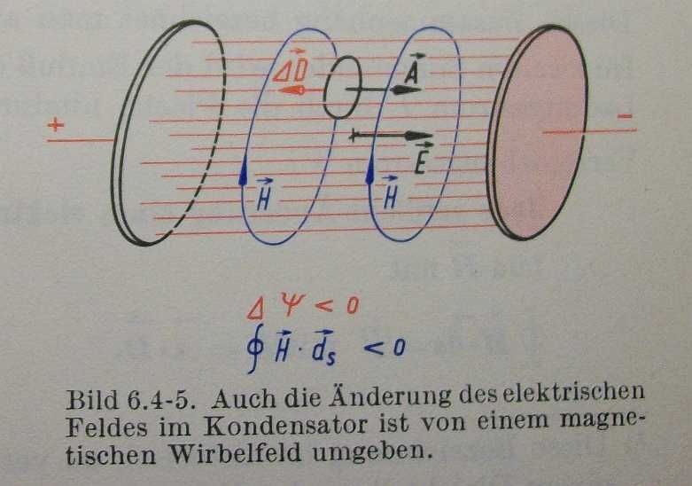

Bekannt ist, dass die bewegten Elektronen im Draht ein Magnetfeld
erzeugen.
Weniger bekannt ist, dass auch Änderungen des elektrischen Feldes
zwischen Kondensatorplatten magnetische Wirbelfelder bewirken, obwohl
zwischen den Platten keine Ladungsträger fließen.
Im Antennendraht fließt der Elektronenstrom von unten nach oben. Und in
den Streukapazitäten der "Verschiebungsstrom" von oben nach unten. Warum
behindern sich die dadurch erzeugten gegensinnigen Magnetfelder nicht?

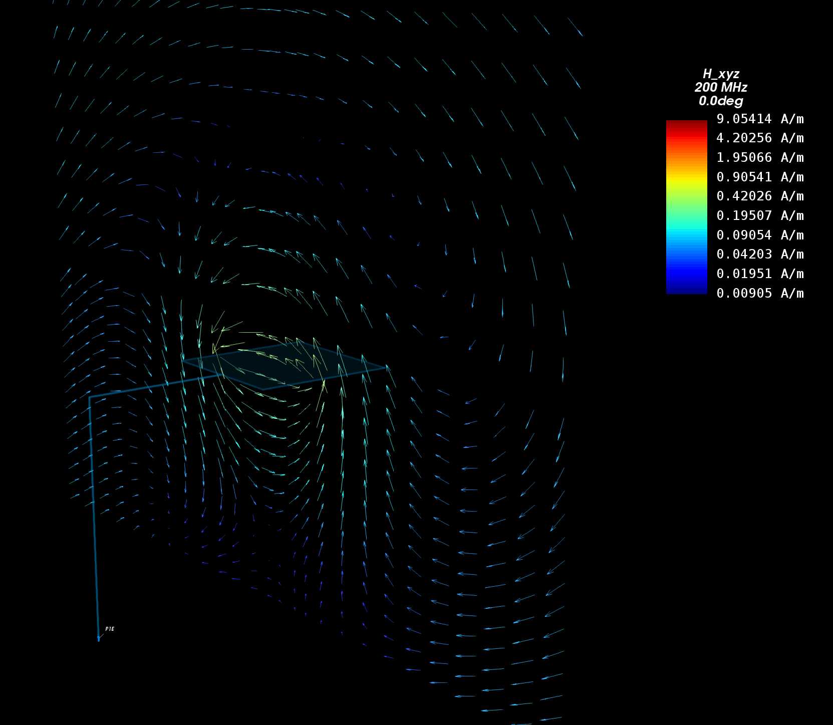

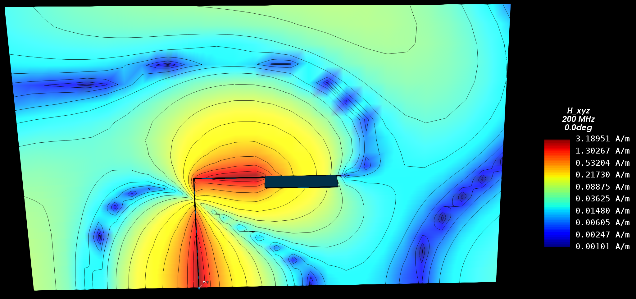

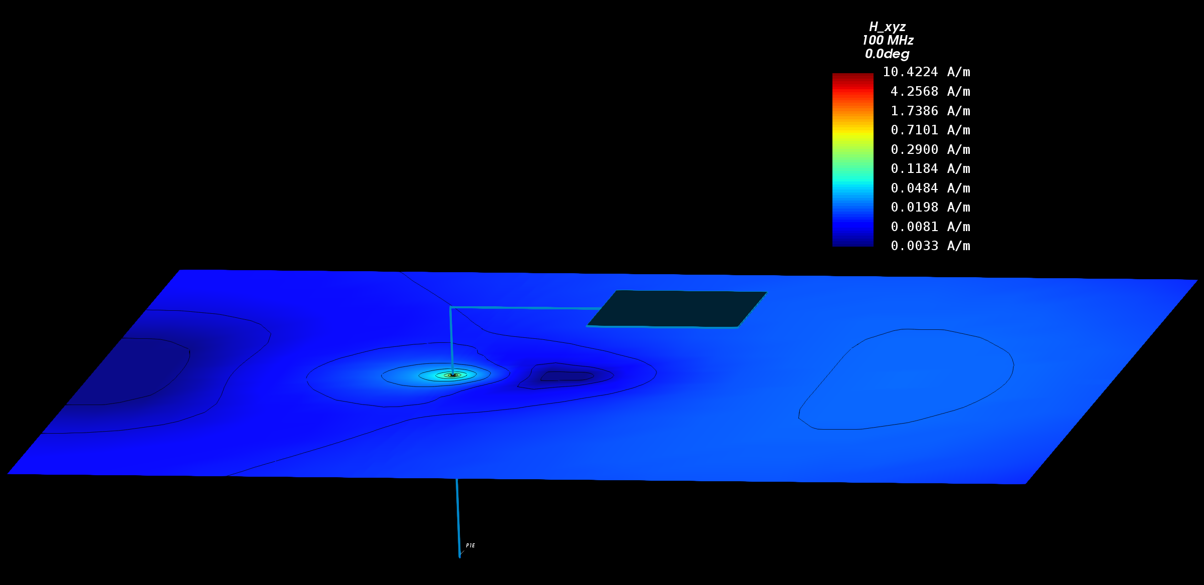

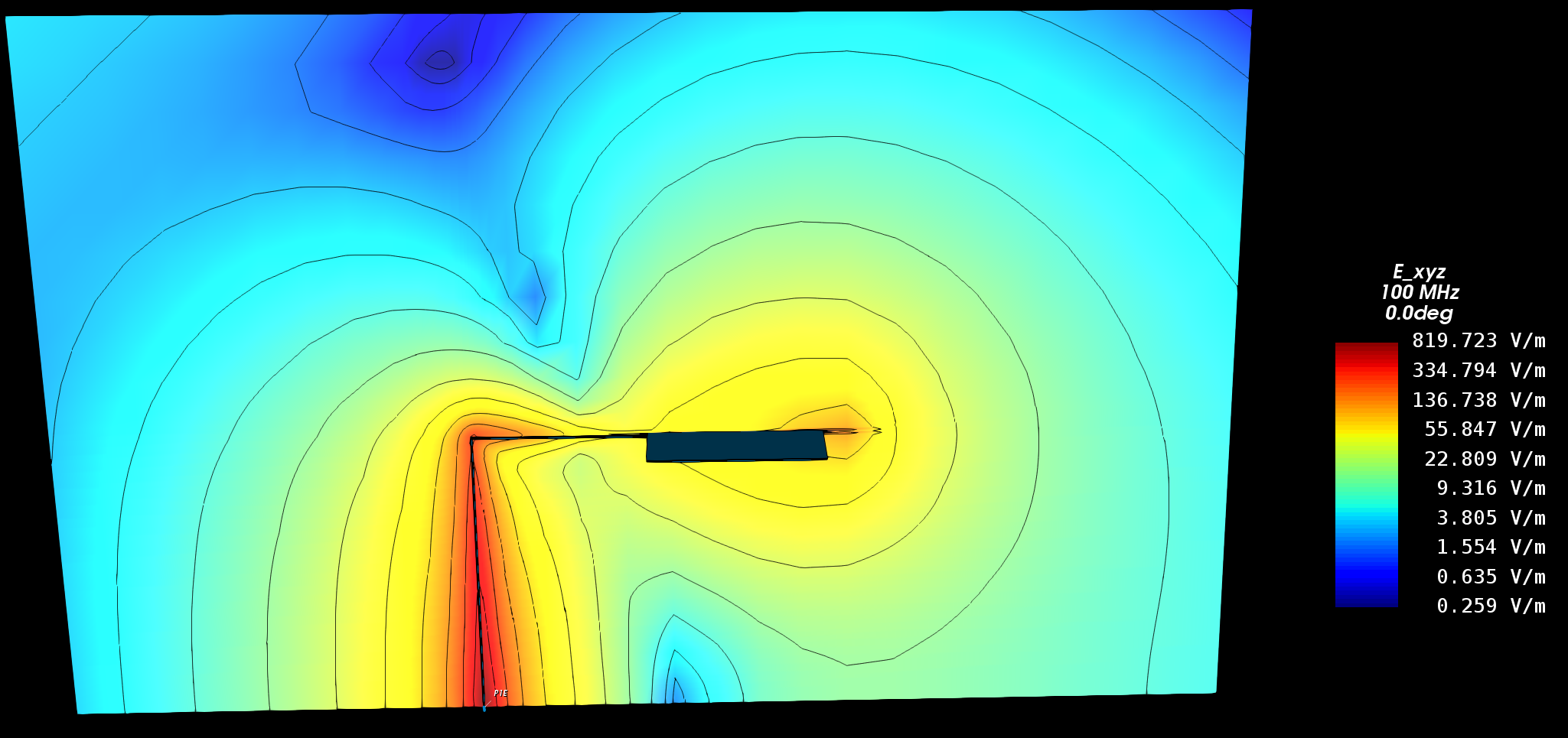

von Volker M. (Gast)
Verwirrter schrieb:
> Maxwell strapaziert
Überstrapaziert, befürchte ich.

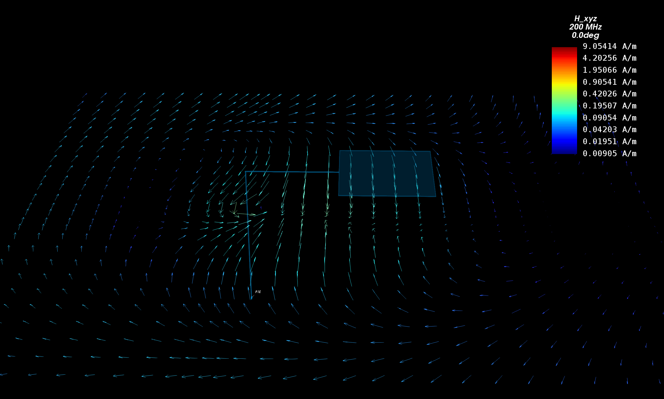

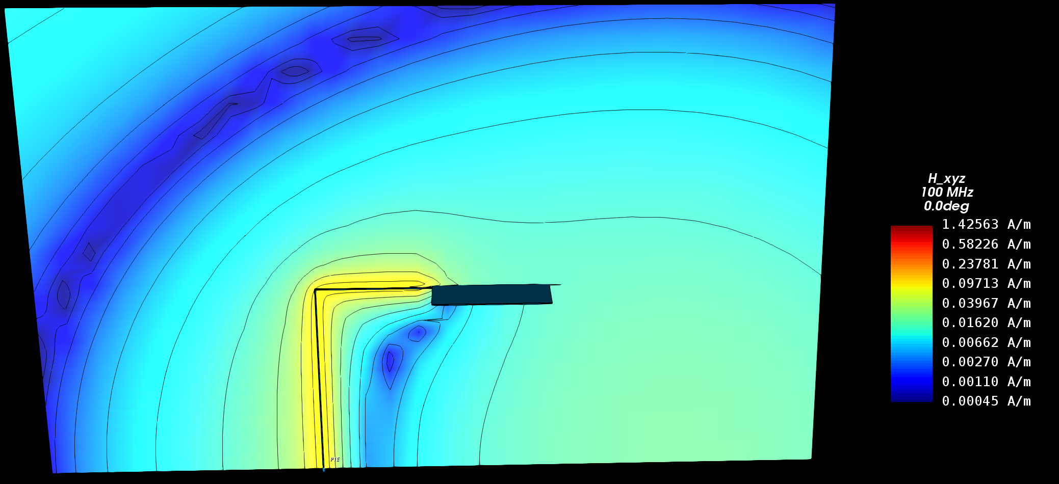

Wenn es zur Entwirrung beiträgt kann ich im Feldsimulator das Magnetfeld
deiner Groundplane darstellen. Die numerische Berechnung basiert auf der
vollständigen Lösung der Maxwell'schen Gleichungen.
Dargestellt ist der Betrag des Feldes
Hxyz, Skala 50dB log
Und weil heute Montag ist auch das elektrische Feld als Bonus :-)
Exyz, Skala 50dB log
Viele Grüße
Volker

Was ist daran "weniger bekannt"?
Das ist direkt das erweiterte Durchflutungsgesetz in der makroskopischen
Formulierung der Maxwell-Gleichungen.
https://de.wikipedia.org/wiki/Maxwell-Gleichungen#Makroskopische_Maxwell-Gleichungen
von Purzel H. (hacky)
Stroeme im Leiter und Verschiebunsgstroeme sind gleichwertig fuer das
Magnetfeld.
Verschiebungsstroeme bedingen allerdings eine Spannungsaenderung ueber
dem Dielektrikum, welches den Verschiebungsstrom beinhalten soll.

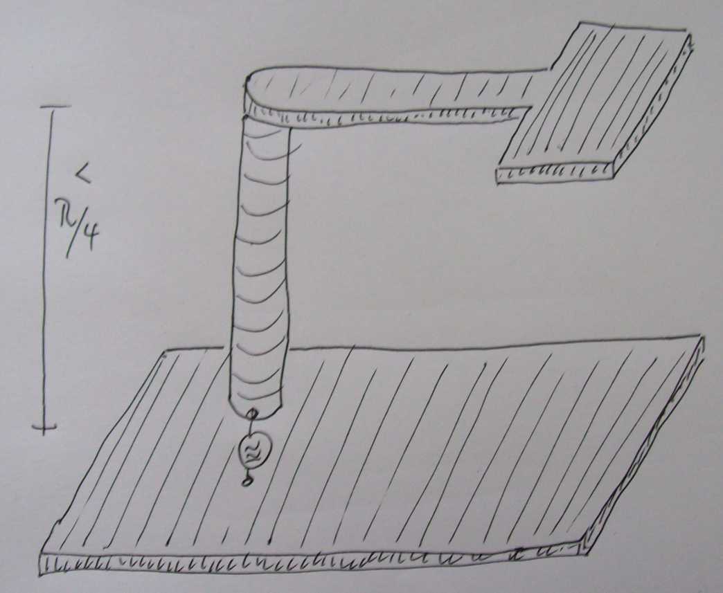

von Verwirrter (Gast)
Hallo Volker,
hübsche Grafiken. Danke.Mich interessiert ja im Moment nur das
Magnetfeld. Kannst Du den Einspeisepunkt nach oben verlagern und dann
nochmal anwerfen?
VG
Verwirrter
> nochmal anwerfen?
Gegen WAS soll denn an der Spitze angeregt werden? So eine HF-Quelle
wird zwischen zwei Leitern beschaltet, aber dort ist KEIN anderer
Leiter, im Gegensatz zum Fußpunkt wo man unten die Massefläche hat.
Daran scheitert das Experiment bereits.
Mit deiner umgedrehten Anordnung hättest du auch das Maximum des
elektrischen Feld unten - unmittelbar an der Masse. Ganz schlecht!
Aus der Erfahrung mit ganz vielen professionellen Antennendesigns kann
ich dir versichern, daß die Abstrahlung (Antennenwirkungsgrad) schlecht
wird, wenn das E-Feld-Maximum zu nahe an die Masse kommt.
Das "Umdrehen" ist in jeder Hinsicht komplett kontraproduktiv.
Hallo Volker,
ich hab nicht gesagt, dass unten die höchste Spannung auftauchen soll.
Natürlich wird am Kopfende eine hohe Spannung gegen die ursprüngliche
Groundplane eingekoppelt. Am Impedanzverlauf der Antenne hat sich
überhaupt nichts geändert. Oben hochohmig. Unten niederohmig.
Das E-Feld verteilt sich also wie zuvor. Nur das M-Feld sollte sich
gleichmäßiger über den ganzen Stab verteilen und - hoffentlich - stärker
abstrahlen.
VG
Verwirrter
Das ist aber nunmal das Verhalten einer Lambda/4 Antenne am offenen
Ende.
Denkfehler - das erfordert eine Leitung, die ihrerseits nennenswerte
elektrische Länge hat (mindestens die lambda/4 des Strahlers) und damit
ist es alles andere als eine ideale Verbindung, selbst wenn es nicht
abstrahlt. Wenn diese Verbindung auch noch strahlt wird es entsprechend
komplexer.
Kompletter Denkfehler. Du mischt Antennenkonzepte mit idealen (kurzen)
Verbindungen und baust daraus Konzepte, die so nicht realsierbar sind-
Wie gesagt, das sind etliche Denkfehler drin. Du machst es dir zu
einfach bei deiner Betrachtung. Bitte mal gründlich rechnen und
bedenken, dass ideal Verbindungen (0V Potentialdifferenz) zwischen zwei
entfernten Punkten in der HF-Technik nicht existieren.

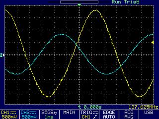

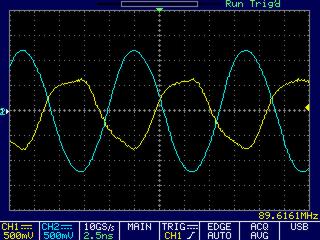

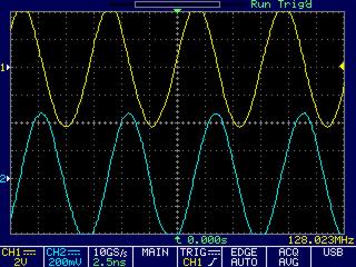

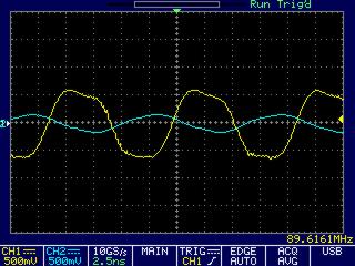

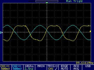

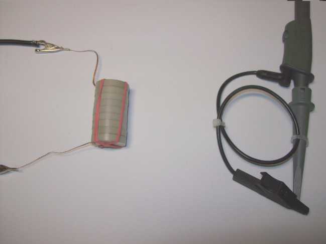

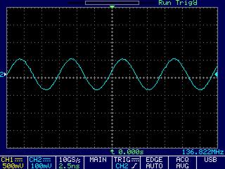

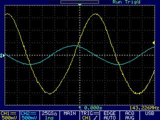

anliegend fünf Pics:

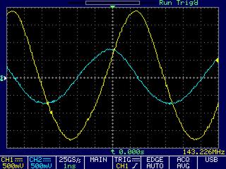

"M_Sonde": damit messe ich UKW-M-Felder (E-Schirm war nicht nötig).
"Stab1": In gelb die Spannung am Generatorausgang. In blau das M-Feld um
die Zuleitung des senkrechten Viertelwellenstabes. Spannung und Strom
sind weitgehend in Phase. Die Antenne strahlt passabel.

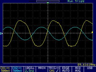

"Stab2": In blau das M-Feld um den Antennenstab nahe dem Speisepunkt.
"Stab3": In blau das M-Feld auf halber Antennenstablänge.
"Stab4": In blau das M-Feld am freien oberen Ende des Antennenstabes.
"Stab4" verwirrt mich! In Volkers vollständiger Maxwell-Simulation war
da oben kein Magnetfeld mehr.
Hab ich Mist gemessen?
VG vom
Verwirrten
von Klarsteller (Gast)
Deine Sonde an der Spitze der Antenne bewirkt eine kapazitive Belastung
der Groundplane, und damit eine Verstimmung der Resonanzfrequenz zu
niedrigeren Frequenzen hin.
Wenn man die Generatorfrequenz ebenfalls absenkt, wird man ein Minimum
finden...
Hallo Klarsteller,
vielen Dank. Es war noch viel banaler. Je weiter ich an dem Antennenstab
aufstieg, desto näher kam ich dem Oszi, dessen zweite Tastkopfzuleitung
zum gelben Kanal dann zunehmend in die Sonde einkoppelte.
Nach Beseitigung des Problems messe ich jetzt nach oben hin ein stetig
fallendes Magnetfeld. Oben sehe ich tatsächlich ein "Minimum".
Aber ich bin noch meilenweit von Volkers Simulation entfernt, die am
Stabende nur noch Bruchteile eines Prozentes des Maximalwertes anzeigt.
Egal. Zumindest stimmt die Tendenz. Unten um den Monopol ist das M-Feld
am stärksten und oben am schwächsten.
Und das erscheint mir nicht ideal.
Loop-Magnetfeld: Mit weiteren Stäben hab ich eine (eckige) "Loop"
gebaut. Bzgl. des Magnetfelds ein Traum. Außerhalb der Loop an allen
Stabpositionen gleiches Magnetfeld. Und innerhalb der Loop doppeltes
Feld - praktisch homogen. Vorbildhaft.
Verschiebungsstrom-Magnetfeld: noch heute will ich mit meiner Sonde das
Magnetfeld zwischen zwei Kondensatorplatten messen. Das hab ich noch nie
direkt beobachtet.
VG vom
Verwirrten

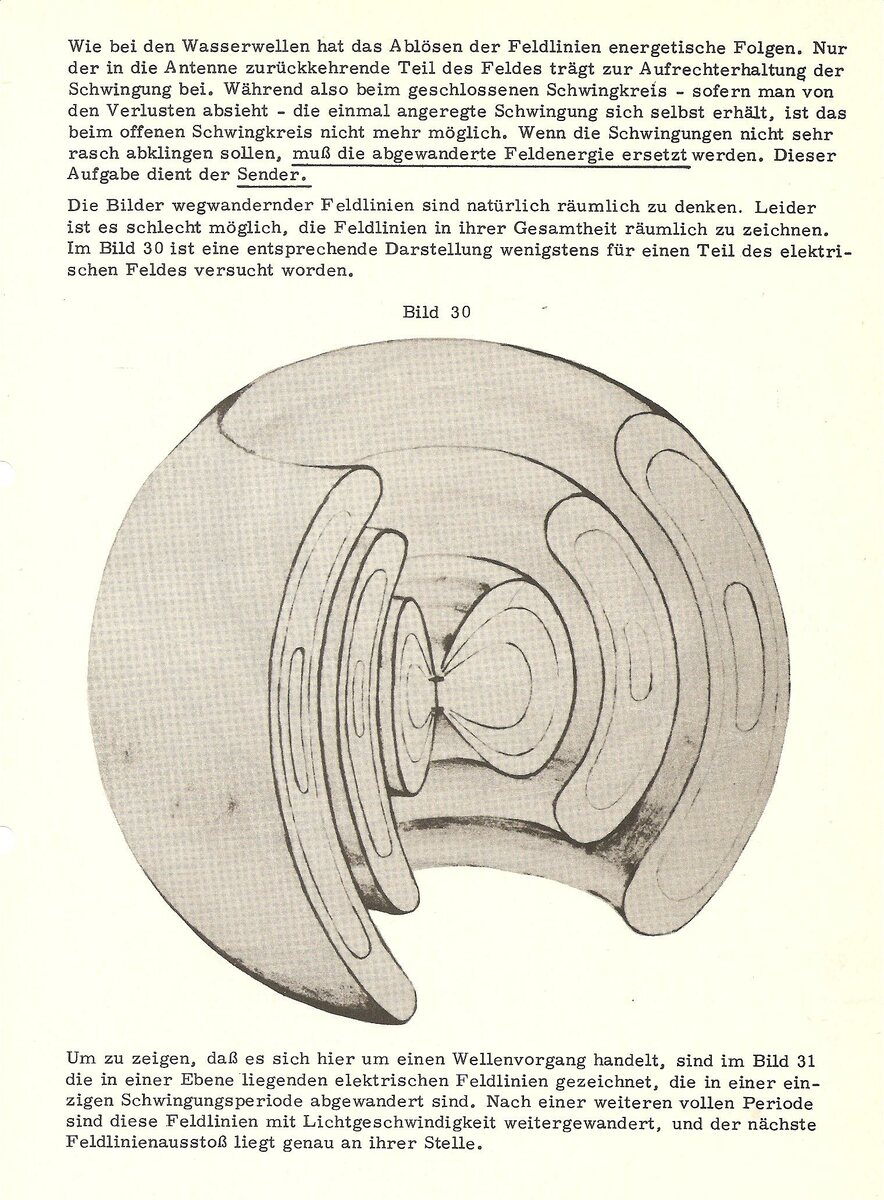

von Rübezahl (Gast)
Hier sieht man wie sich die elektromagnetische Welle langsam von der
Antenne ablöst.

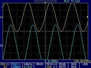

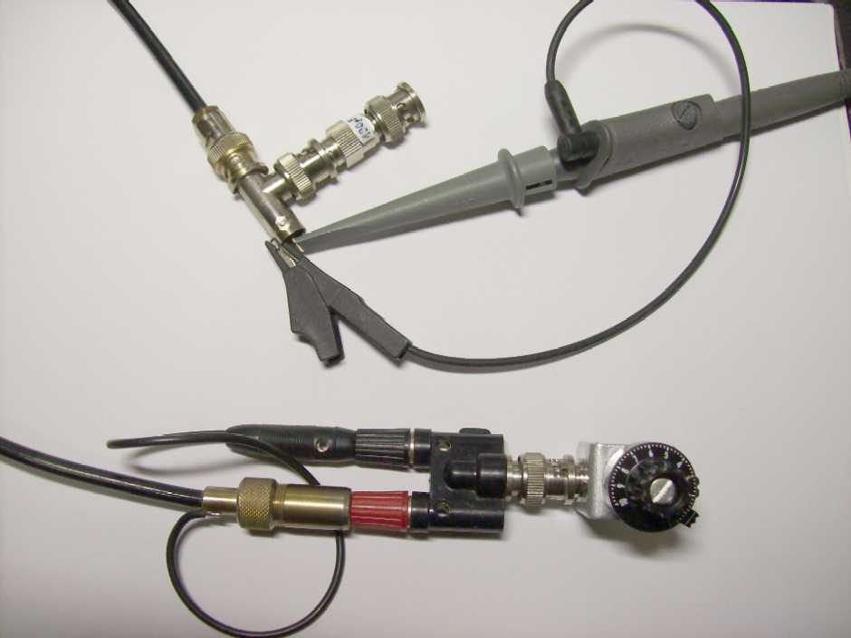

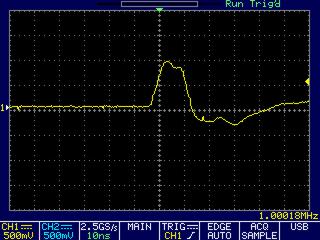

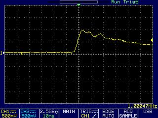

Mit einem Dielektrikum ist es gelungen. Der 200pF-Kondensator liegt
parallel zum Generator. Das Gebilde aus Kondensator und Zuleitungen
resoniert bei der gezeigten Frequenz.
Kondi1: In gelb die Kondensatorspannung. In blau das Magnetfeld um die
Zuleitung des Kondensators.
Kondi2: In blau das Magnetfeld um das Dielektrikum.
Kondi3: Messanordnung zu "Kondi2".
Damit ist Maxwell bestätigt: "Jede zeitliche Änderung eines elektrischen
Feldes bewirkt ein magnetisches Wirbelfeld".
VG
von Günter Lenz (Gast)
Ein elektrischer Strom erzeugt ein magnetisches Feld,
eine elektrische Spannung erzeugt ein elektrisches Feld.
Bei deiner Versuchsanordnung "kondi3.JPG" glaubst du,
daß Magnetfeld das dein Sensor detektiert, wird vom
Kondensator erzeugt? Das Magnetfeld wird durch den
Strom der durch die Zuleitungen fließt erzeugt.
Du kannst den Kondensator kurzschließen und wenn
der Strom sich nicht ändert, hast du immer noch die
gleiche magnetische Feldstärke wie vorher.

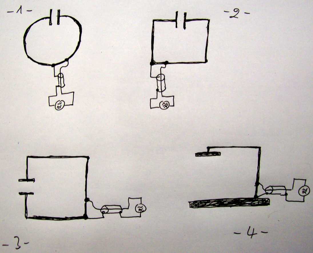

Die Kombination einer kapazitiv belasteten Groundplane mit einer Loop
führte mich zu anliegender Konstruktion.
Die Konstruktion wirkt wie eine Loop, wobei die rechte Seite vom
Verschiebungsstrom gebildet wird. Die drei übrigen Seiten sind
Elektronenleiter. Die Magnetfelder von den Elektronen und vom
Verschiebungsstrom behindern sich nicht mehr gegenseitig, wie das bei
der einfachen Groundplane der Fall ist.
Auch das elektrische Feld kommt nicht zu kurz und entsteht zwischen
Martins Dachkapazität und Ground, die ich lediglich etwas vom
Antennenstab weggerückt hab. Als Gimmick kann der Viertelwellenstab
verkürzt werden.
VG
vom Verwirrten

Hallo Günter,
anliegend ein Bild aus meinem Physikbuch 12. Klasse. Du siehst, dass
innerhalb des Kondensators ein M-Feld entsteht. Diese Einsicht ist eine
der Grundlagen von Maxwells Theorie.
Ich ahnte aber bei der Thread-Eröffnung, dass das nicht allseits bekannt
ist.
Meine Messung stimmt mit der Theorie überein. Es steht Dir frei, Maxwell
- und damit auch meine Messung - zu wiederlegen.
VG

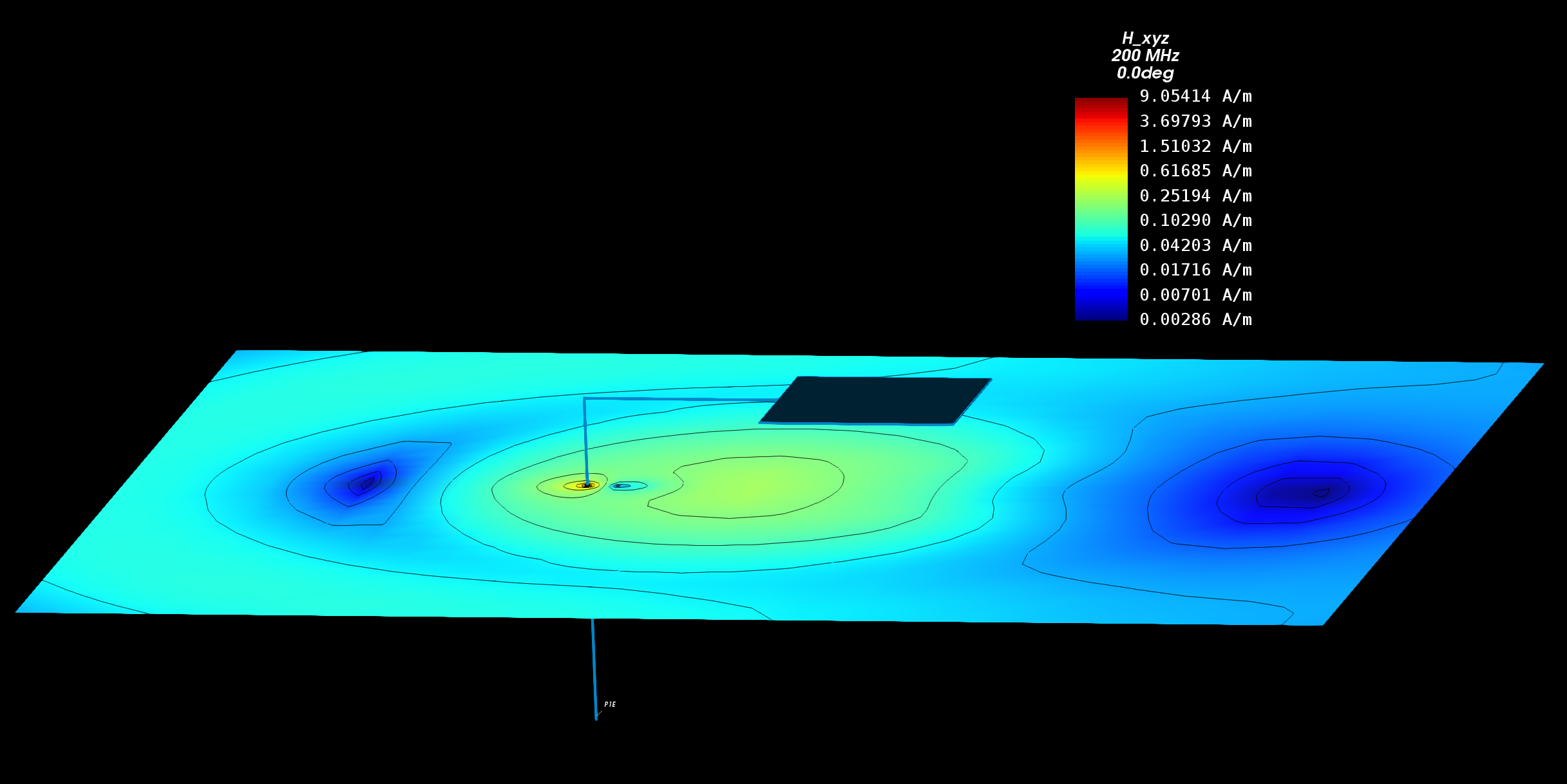

Kann man so bauen, verkürzter Starhler mit Dachkapzität wird bei
PCB-Antennen wo kein Platz für normale lambda/4 Strahler ist durchaus
genutzt. Die Eingangsimpedanz ist dann eher ungünstig und erfordert noch
ein Anpaßglied. Durch den geknickten Strahler ändert sich das
Richtdiagramm.
Also durchaus machbar, hat aber keinen Vorteil gegenüber dem gestreckten
Strahler.
Die Überlegungen, den Strom irgendwie gleichmässig zu verteilen, sind
kein geeignetes Kriterium um eine "bessere" Antenne zu konstruieren.

Die Ausnutzung des vom Verschiebungsstrom bewirkten magnetischen
Wirbelfeldes ist zum Beispiel so ein interessantes Thema. Der "Trick"
meiner Konstruktion ist ja nicht die Dachkapazität, sondern das
Schließen der Loop durch das Magnetfeld des Verschiebestromes. Das Ding
sieht aus wie eine Antenne mit Dachkapazität. Aber es wirkt -
hoffentlich - auch als Loop.
Wie die Vorrichtung dann im Vergleich zu einer normalen Groundplane
abschneidet, sollten wir per Simulation und Experiment klären. Du hast
ne Simulationssoftware zur Verfügung. Das ist schon mal gut. Irgendwann
wirds mir auch gelingen, Dich zum Teamwork zu motivieren... ;)
Und ich bin mir nicht zu fein, mir noch geeignete Feldstärkeschätzgeräte
zu basteln, sobald die Vorversuche günstige Hinweise ergaben.
VG vom Verwirrten

Der Verschiebungsstrom ist dem Erregerstrom in der Vertical
entgegen gesetzt, verringert demnach das Magnetfeld.
Hallo Martin,
es kommt auf den Abstand an. Loop hatte ich schon erfolgreich probiert.
Eigenzitat von 26.01.2021 16:15:
"Loop-Magnetfeld: Mit weiteren Stäben hab ich eine (eckige) "Loop"
Feld - praktisch homogen. Vorbildhaft."
Damit waren alle Elemente beisammen:
1. Deine Dachkapazität
2. normale Loop mit vier Seiten
3. Ersatz einer Seite durch den Verschiebungsstrom
Ich setz gerade das Labormuster zusammen.
Feldstärkemessgerät bastel ich mir lieber selbst. Das macht mehr Spaß
als fertig kaufen.
VG vom
Verwirrten

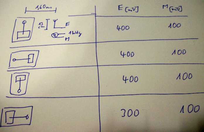

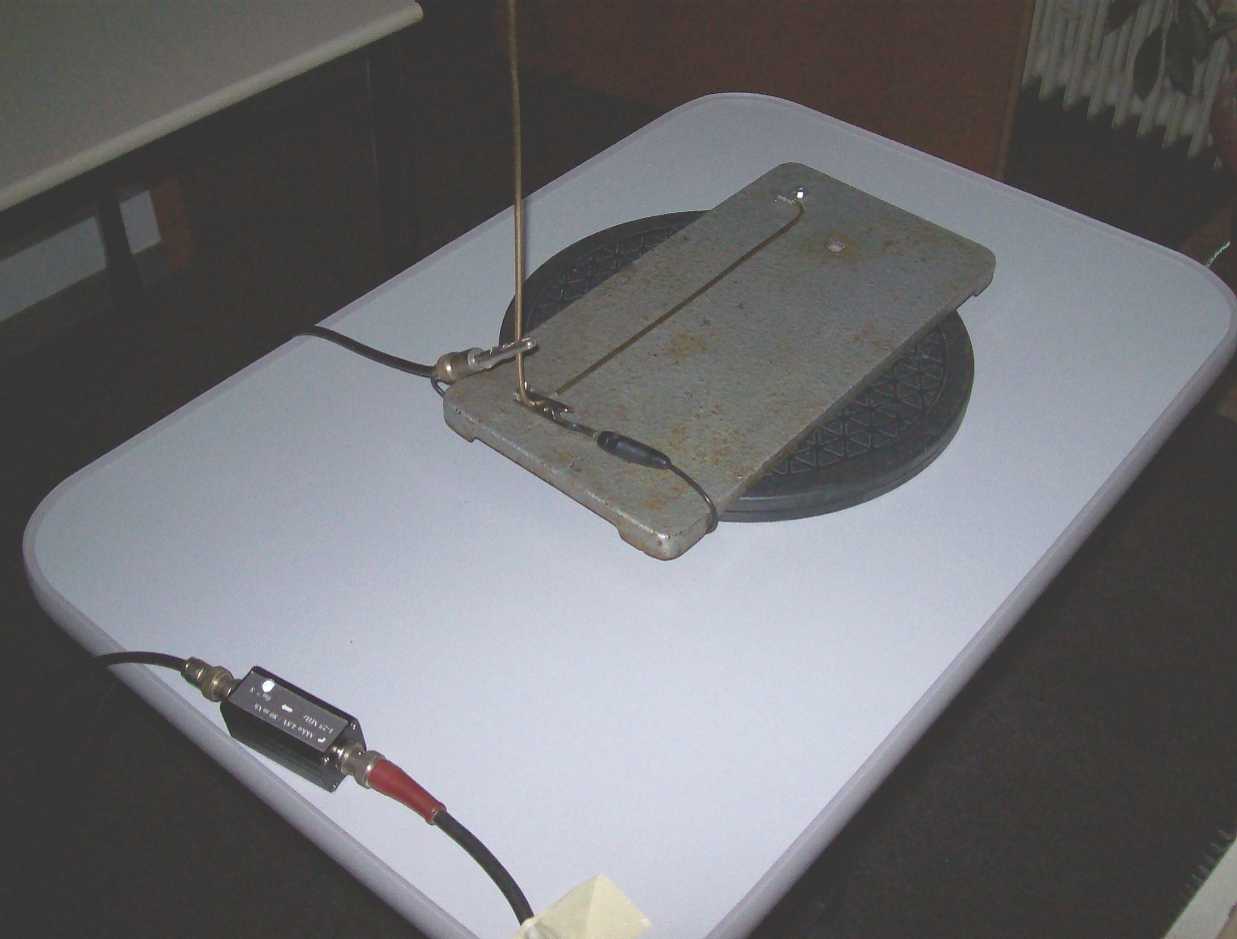

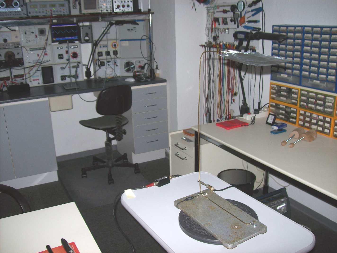

ich hab die EM-Antenne auf einen Drehteller gestellt und in 1,60
Entfernung das E- und M-Feld gleichzeitig gescreent.
Die anliegenden Tabelle zeigt lediglich beim E-Feld ein Minimum, wenn
der Antennenstab Richtung Sensorik zeigt.
Weiterhin war das Stab-Magnetfeld (gemessen direkt am Stab) in
vertikaler Richtung gleichmäßiger als beim Groundplane-Stab und
schwächte sich nach oben hin kaum ab.
Im Verschiebungsstrombereich war das Magnetfeld schwach, was aber nach
den Vorversuchen mit Luftkondensatoren ja auch zu erwarten war.
Innerhalb der Loop war ich etwas enttäuscht. Ich hatte ein doppelt so
starkes Magnetfeld wie außerhalb der Loop erhofft. Der
Wirbelstromrichtungswechsel zwischen Außen- und Innenbereich war
einwandfrei. Dennoch hatte ich kaum mehr Magnetfeld als außerhalb der
Loop.
Mehr kann ich noch nicht sagen. Ich will heute noch nachrechnen, ob die
Spannungswerte überhaupt hinhauen können. Ich hatte Millivolt erwartet
und wurde da mit fast nem halben Volt regelrecht umgehauen. Ist in jedem
Fall sehr motivierend.

Wie denn nutzen, was soll dabei herauskommen?
Daß die Stromverteilung auf einem Strahler mit der Wellenlänge variiert
ist kein Nachteil, sondern Physik. Am offenen Ende ist der Strom Null
und in Lambda/4 davon maximal. Konstante Stromamplitude über die gesamte
Länge hätte man bei einer mit 50 Ohm terminierten Leitung, da wird dann
gar nix abgestrahlt.
Der Antennenwirkungsgrad einer Groundplane ist nahe 100%, nur begrenzt
durch die (hier minimalen) Verluste in der Antenne. Mehr als 100% werden
wir nicht abstrahlen können, was also soll da noch optimiert werden?

m_feld1:
Im Vordergrund die Antenne auf Rolltisch und Drehteller. Im Hintergrund
die Sensorik.
Die Antenne besteht aus drei Teilen. Der auf dem Drehteller stehende
Ground-Laborständerfuß, den ich den Chemikern entwendet hab. Einem
C-förmigen Cu-Draht mit 50cm Höhe und 30cm Schenkeln. Und einer Alufolie
als Dachkapazität, die mit einer Krokidilklemme am Draht fixiert ist.
Die Sendeenergie wird direkt auf dem Tisch erzeugt, wozu das kleine
selbstgebaute Kästchen dient. In dem Kästchen befindet sich eine
8-fach-PLL, damit ich das Kästchen auch aus sehr vielen Metern ansteuern
(und wobbeln kann). Der Steuersender befindet sich auf dem hinteren
Labortisch. Sobald vom Steuersender HF kommt, schaltet die
Akkuversorgung im Kästchen ein.

m_feld3:
Ich hab Resonanzfrequenz und Impedanzabgriff einfach auf maximalen
Empfangspegel abgeglichen. Da die Antenne heute schon drei Meter
entfernt steht, fallen die Empfangsspannungen geringer als gestern aus.
Aber sie sind stimmig. Im Oszillogramm siehst Du auch die
Resonanzfrequenz.

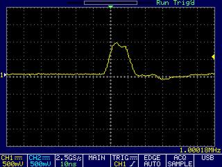

ich mach mal kurz die "time domain reflectometry" (TDR = "Kabelradar")
vor. Vielleicht kennt das der eine oder andere noch nicht.
Untersucht hab ich das Zuleitungskabel zwischen PLL-Ausgang und den
Krokodilklemmen der Antenne. Gemessen hatte ich das Kabel noch nie, weil
ich das so selten brauch.
Die Messung geht blitzschnell.
dtr1: Steller zu weit nach rechts
dtr2: Steller zu weit nach links
dtr3: Steller genau richtig.
dtr4: "Messplatz". Der freie BNC-Stecker wird in einen Generator mit
Rechteckausgang gesteckt. Es genügt eine Messfrequenz von 1 MHz. Das zu
prüfende Kabel kommt links aus dem T-Stück und endet in dem
Abschlussspoti. Das Scope kommt rechts aus dem T-Stück und zeigt die
vorigen Bilder.

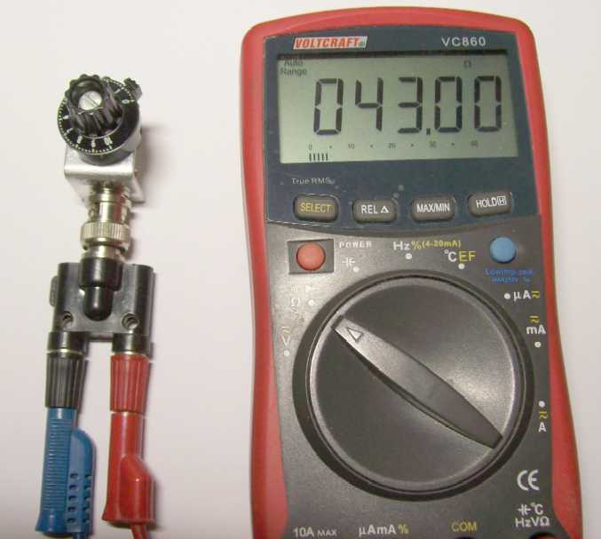

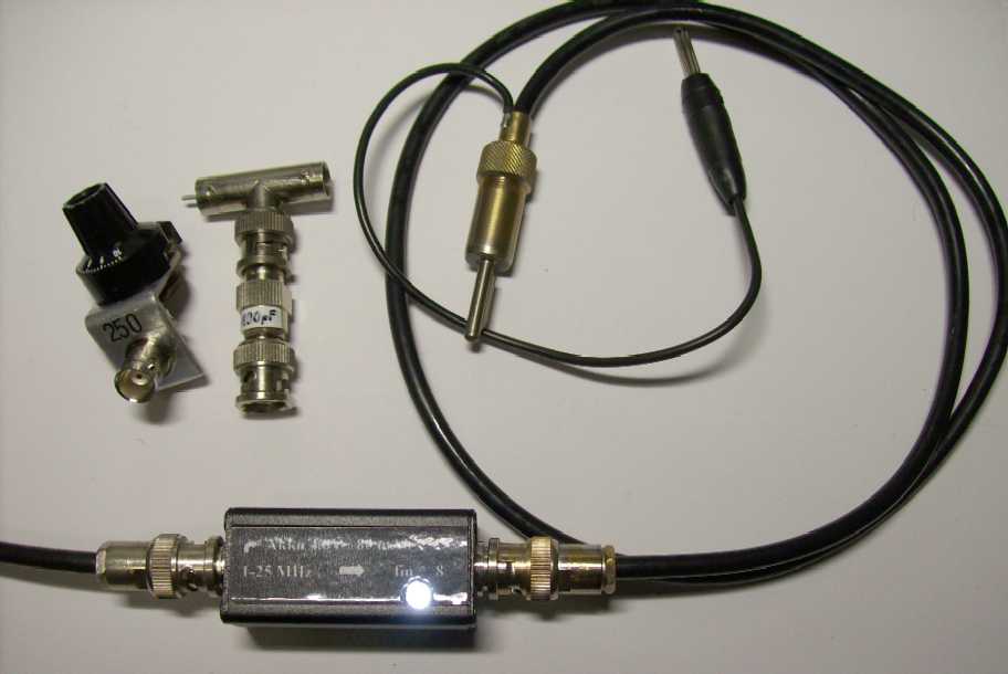

dtr5: das 250 Ohm-Poti wird mit einem Ohmmeter gemessen. 43 Ohm. Naja.
Wird wohl ne 50 Ohm Leitung sein.
dtr6: mit dem 100pF-Zwischenstück differenziere ich das Rechtecksignal
in oben gezeigter Weise. Dieser kleine Zusatz hat sich bei der Ablesung
als vorteilhaft erwiesen. Zur Not kann man aber auch drauf verzichten,
was aber andere Schirmbilder bewirkt.
Viele Grüße vom
Verwirrten

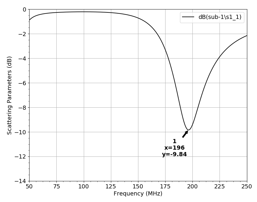

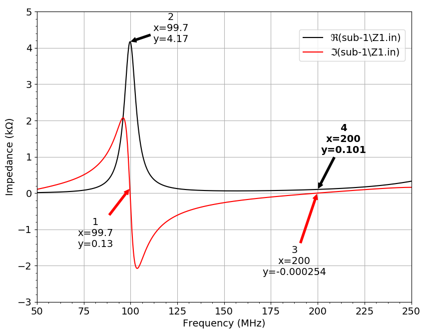

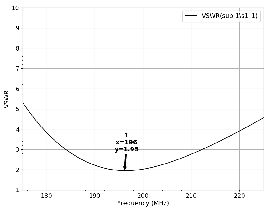

Verwirrter schrieb:
> "50x30cm" hatte ich ja geschrieben.
Stimmt, hatte ich übersehen und nun nachgebaut in der Simulation.
Einspeisung bei mir unten am Fußpunkt des vertikalen Drahtes gegen die
Massefläche.
Deine Konstruktion mit den langen Leitungen bei der Einspeisung ist für
HF untauglich, das sind bei deinen 10cm Verdrahtung schnell mal 100nH
Serien-L von der Einspeisung. Also bitte sauber und kurz einspeisen.
> Aber umgekehrt wird eher ein Schuh draus. Sag Du mir die Maße, bei denen
> Deine Simulation beste Ergebnisse zeigt. Sollte nur irgendwo unter 200
> Mhz resonieren, damit ich da noch gut messtechnisch dran komme.
Mit deinen Abmessungen liegt das Minimum im VSWR bei ca. 200 MHz.
Schaut man auf die Impedanzen, so findet man zwei Resonanzen wo
Imag{Z}=0 ist: die erste Resonanz bei 100MHz ist mit 4kOhm Realteil sehr
hochohmig, die zweite ist mit 100 Ohm Realteil besser nutzbar.
Die Felder bei 100 MHZ und 200MHz sind ebenfalls angehängt.
Viel Erfolg bei der Interpretation!
Volker
Und weil du so auf das Magnetfeld schaust nochmal eine
Magnetfelddarstellung auf halber Höhe
Hallo Volker,
grandiose Arbeit. Bevor ich mir Dein Werk zusammen mit einem Kaffee
einverleibe, bring ich aber erstmal meine Impedanzanpassung zum Ende.
Gestern hatte ich ja per TDR überprüft, ob mit meinem Equipment bis zu
den Krokoklemmen alles ok ist. Es fehlt noch die Impedanzanpassung per
Krokoklemme. Vier Bilder im Anhang.
imp1: beide Oszi-Tastkopfspitzen parallel an dem mit Kabel und Dummy
belasteten PLL-Ausgang. Es gibt einen 1.5 ns Versatz, weil die eine
Tastkopfzuleitung (durch einen reparierten Kabelbruch) etwas kürzer ist.
imp2: gelber Kanal am PLL-Ausgang und blau am Ende des Kabels parallel
zum 50-Ohm-Dummy (die zusätzliche Laufzeit entsteht durch die
Kabellänge). Exakt dieses Bild (Spannungsverhältnis und Phasenlage) muss
auch mit Antenne entstehen, wenn die Antenne als 50-Ohm-Wirkwiderstand
arbeitet.
imp3: Dummy weg und Antenne ran. Hier hab ich die Klemme zu nah ans
Ground geschoben.
imp4: hier hab ich die Klemme zu weit weg vom Ground angeklemmt. Bei
dieser Einstellung wurde die Antenne stärker belastet und ich musste die
Resonanz nachjustieren.
Das Optimum liegt zwischen imp3 und imp4 und ist auch genau die Stelle,
an der ich gestern die stärkste Abstrahlung feststellte.
VG
Hallo Volker,
ich hab in der angelegten Skizze den bisherigen Werdegang der
Ausgestaltungsidee zusammengefasst.
1. eine normale Loop mit Impedanzanpassung.
2. gleichwertige Ausgestaltung
3. Drehung um 90°
4. Aufweitung des Kondensators zum fertigen Testobjekt.
Vom Prinzip her muss Deine Simulation also bei -4- und -1- identische
Ergebnisse zeigen, wenn Du die Looplänge und Kapazität gleich hälst.
Ich erwarte bei -4- ein (etwas) geringeres M-Feld als bei einer normalen
Loop. Und ein stärkeres E-Feld als bei einer normalen Loop.
VG vom Verwirrten
