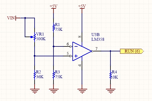

Übrigens, ich habe vor kurzem eine ähnliche Aufgabe gelöst. Auch 12
Volt, aber nur 2 Amper. Hier ist die Schaltung.
Viel günstiger wäre aber im Sinn Strom eine Powerbank, wo 3 oder 4
Li-Akku seriell gschaltet sind. Aber auch dann wäre XL6009 zu schwach:
mit MOSFET für 4 A kann IC auch unter günstigsten Bedingungen nie über 3
A geben.

Aber Vorsicht! Die Bastler aus China haben mit einem Widerstand gespart.
Deshalb kann LTC3780 kaputt gehen, wenn UV-Regler auf Max. gestellt wird
und Vin 6 Volt überschreitet (VIN kommt über LM358 auf RUN von LTC)!

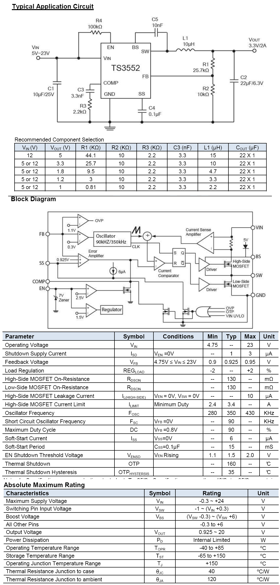

Mein Vorschlag wäre 5x 18650 Li-OH und TS3552 als Buck-Wandler (Buck ist
grundsätzlich effizienter als Boost), 2A/350kHz Synchronous Buck DC/DC
Converter (TS3552 gibt es bei Elpro, mit MWSt 0,4 € Stück.  Vin ist dann
zwischen 15 und 21 Volt, und für 2A reicht IC sehr gut. Lötfreundliche
SO-8, gute Wirkungsgrad und unkomplizierte Schaltung. Kleiner als eine
Platine mit LTC3780 und bei kleineren Strömen wahrscheinlich auch
effizienter. 5x 18650 Li-OH von Heute können gut 3 Ah haben, bei
Durchschnittsspannung 3,6 V wird das 54 Wh. Mit 90% Wirkungsgrad und 12
