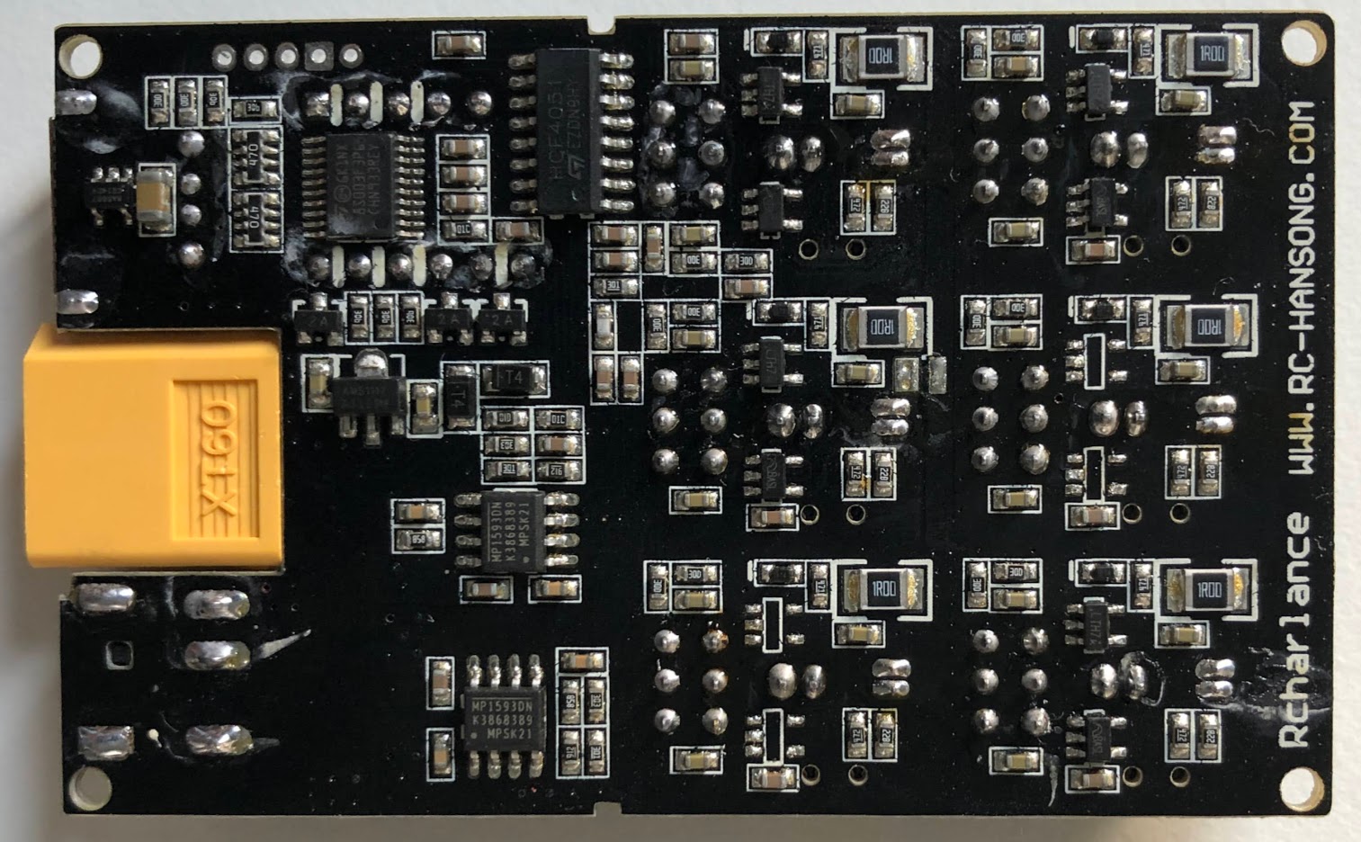

von Johannes S. (johannes_s875)
Wer kann mir bitte sagen was für ein Bauteil das ist?
Ist aus einem Lipo-Ladegerät und ist wohl durchgebrannt wie ich den Akku
verkehrt rum angesteckt habe.
Leider sagt mir "BASL" garnichts ...
EDIT: Falls es was hilft: Der läuft im Verbund mit nem LTC4054 (linear
charger)
Danke euch!
von Nick M. (Gast)
Sehr wahrscheinlich ein MOSFET.
von hinz (Gast)
Das Logo ist von MicrOne, www.microne.com.cn
Danke euch. Aber ich komm trotzdem nicht weiter. Die Beschriftung sagt
garnichts aus. Und die Typbezeichnungen von microne fangen immer mir 2
Buchstaben an und haben dann Zahlen.
Bleibt wohl nix anderes über als das reverse zu engineeren. Ob sich das
auszahlt? Der Lader kostet keine 15€.

von oszi40 (Gast)
Johannes S. schrieb:
> Der LiPo-Lader kostet keine 15€.
Schau mal nach, ob nicht nur ein Leiterzug weggebrannt ist.
Sonst Aufwand+Risiko > Nutzen
von Drago S. (mratix)
In einem russischen Forum steht für BASX/BASL etwas mit 2.4V Voltage
detector/Referenz.
Leider verstehe ich die Sprache nicht.

von Uli S. (uli12us)
von hinz (Gast)
Uli S. schrieb:
> Das müsste das Teil sein:
https://pdf1.alldatasheet.com/datasheet-pdf/download/181491/TOREX/XC6115A527.html
Nur sehen die Markings von Torex ganz anders aus...
von hinz (Gast)
Gefunden!
ME6119C50M5G
hinz schrieb:
> ME6119C50M5G
Aus Neugier, wo hast du die Markings gefunden?

von hinz (Gast)
Philipp B. schrieb:
> Wahrscheinlich irgendwie ueber LCSC.
So ist es.
> Wuerde mich aber auch mal
> interessieren, wie du darauf gekommen bist.
Die plausiblen Bauteilegruppen von MicrOne in der Bauform SOT-23/5 bei
LCSC durchsuchen. So viele waren das dann gar nicht bis zum Treffer. Ich
hatte aber auch mit den Linearreglern angefangen...
Ich denke jetzt brauch ich doch eure Hilfe um eine Ersatztype zu finden.
Wie würde ich da vorgehen?
von hinz (Gast)
> finden.
Parametrische Suche der Distris nutzen, dann Datenblätter vergleichen.
Ist echt zum Mäusemelken. Ich finde ausschliesslich den ME6119 mit
diesen Daten. Meist scheitert es an den 18V Vin und an den 400mA. Beides
getrennt - kein Problem, aber niemals zusammen (zumindest nicht als
SOT23-5).
Für $11 bei LCSC bestellen widerstrebt mir jetzt aber auch total ;)
Das ist ein sparsamer LDO, mit dem Standard Pinout IGExO. Vin geht bis
18V, die Vout Toleranz liegt bei 5.0V +-2% und liefert 400mA. Ersatz
gibt es mehr als genug.
Ein paar Kandidaten: ME6211C50, AP2112K-5.0, HT7850, RT9013-50,
TLV75750, TPS78x50, XC6220B50.
Wenn wir nun die Daten des LTC4054 anschauen, reicht der 400mA LDO
nicht.
LTC4054 geht bis 600mA. Prüfe mal wie der Rprog an seinem Pin5
dimensioniert ist. Passe ihn an oder plane entsprechend einen mind. 10%
stärkeren LDO ein.
Laut Block Diagramm im Datenblatt hätte die Verpolung der Batterie nicht
an Vcc durchschlagen dürfen. Außer den hat es auch gerissen (schon
geprüft?).
Denk mal an eine RPP (Reverse Polarity Protection) nach. Damit sowas
nicht wieder passiert, schau dir dazu Figure 6 im Datenblatt an. Zur Not
tut es auch eine Diode, statt dem P-ch. Auch Batterieseitig kannst du es
so umsetzen bzw. dazu bauen.
Der verstorbene ME6119 hat laut Datenblatt von Haus aus einige Features
zur Absicherung. Wie konnte überhaupt die Kette versagen... Da erfüllt
einer oder beide nicht die zugesagten und beworbenen Features.

> SOT23-5).
Wieso brauchst du unbedingt 18V am Eingang? Ist da etwa ein ungeregelter
Trafo?
Und bei SOT23-5 würde ich es keinem Bauteil abverlangen.
> Trafo?
Das ist eine gute Frage. Ich kenne den Schaltplan nicht. Das Teil kann
bis ca 25V Eingangsspannung vertragen. Das wandelt der sicher auf sein
intern notwendiges Level runter. Um's genauer zu wissen müsste ich
nachmessen, und auch mal die Eingangsspannung der Chips nachmessen. Dann
wissen wir es genau.
Anbei mal 2 Bilder.
> Das Teil kann
Die 5V sind wohl mur für die MCU und die TTL ICs. Vielleicht ziehen die
etwas mehr. Und dann hängt da noch ein AMS1117-? gleich am
XT60-Connector.
Die große Versorgung übernehmen wohl die beiden MP1593DN Step-down. Oder
sind es Buck/Boost inkl. für den geregelten Ausgang. Egal, hab die Daten
von denen eh nicht im Kopf.
> GESCHEIT wäre es sicher, aber normalerweise
> nicht notwendig, da ja alles Batteriekonnektoren verpolungssicher sind.
Nettes Teil. Ja, da sollte eine RPP schon drinnen sein, bei der ganzen
Diodenfarm.
Der Rprog an den einzelnen LTC4054 scheint mit 470 Ohm gesetzt zu sein,
wenn ich es richtig erkennen kann.
Wo sitzt denn jetzt der betroffene Kandidat? Zellen 1+5?
von hinz (Gast)
Offensichtlich nicht. Da wären ja nicht mehrere nötig.
Genau. Dort hab ich die beiden Chips entfernt, da an einem Ausgang 0V
anlagen und am andere 5.xV. Wollte nicht riskieren dass ich das nächste
mal nicht dran denke und dort was anstecke. Jetzt kommt da nix raus ;)
Eigentlich war es 5+6 aber ich habe die Chips von 1 auf 6 umgelötet um
zu sehen ob ein Austausch wieder zu einem funktionierenden Lader führen
würden. Wobei die defekten Bauteile aufgrund der "Brand"spuren leicht zu
identifizieren waren und auch Durchgang auf diversen Pins zu messen war.
