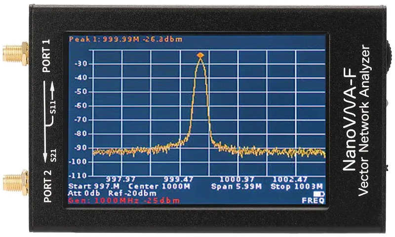

von Marcus (Gast)
Jörg W. schrieb:
> VNA != SA
Das stimmt, allerdings können diese VNAs wohl auch einfach das Spectrum
anzeigen? Also nicht nur an einem DUT betrieben werden und eine
Smith-Chart ausgeben so wie ich das sehe?
> anzeigen?
Habe ich zumindest noch nicht entdeckt … aber habe den NanoVNA-F auch
erst seit ein paar Tagen.
Nein, das tun sie nicht!
Bode-Diagram != Spektrum.
Man kann zwar einen SA als (skalaren) NWA zweckentfremden, wenn man eine
breitbandige Quelle (Rauschen) oder Tracking-Generator hat.
Aber ein NWA erwartet zu jedem Zeitpunkt nur einen einzigen definierten
Träger, da er kein schmalbandiges ZF-Filter hat. Da wird einfach nur das
Eingangssignal mit dem anregenden Oszillator gemischt und die erhaltene
Gleichspannung ausgewertet. Evtl. gibt es einen kleinen ZF-Versatz, um
die Phase zu bestimmen.
Wenn man jetzt also einem NWA ein breitbandiges Signal anbietet, so wird
er den gesamten Pegel aller Signale innerhalb der undefinierten / sehr
breiten Durchlassbandbreite hinter dem Mischer darstellen.
Selbst die meisten "richtigen" NWAs kommen nicht ohne weiteres mit
nicht-linearen Netzwerken klar, wo also Oberwellen der Anregung
entstehen.

@Marek und Jörg.
Ich hatte bei der schnellen Websuche nach den vom TO genannten "Schwemme
an günstigen SA" ein Produktbild eines solchen VNA gefunden, der auf
eine SA-Funktion schließen ließ.
Wahrscheinlich wird hier da oftmals mehr gezeigt als die Geräte wirklich
können. Bisher habe ich deshalb auch noch einen großen Bogen um solche
Angebote gemacht.
Das wird einfach nur eine Filterkurve (|s21|) sein.

von Marek N. (Gast)
Hier hat tatsächlich jemand einige Experimente mit einen nanoVNA als SA
gemacht: NanoVNA usable as spectrum analyzer?. Yes, if you know what you
are doing - https://groups.io/g/nanovna-users/topic/34079496#2165
