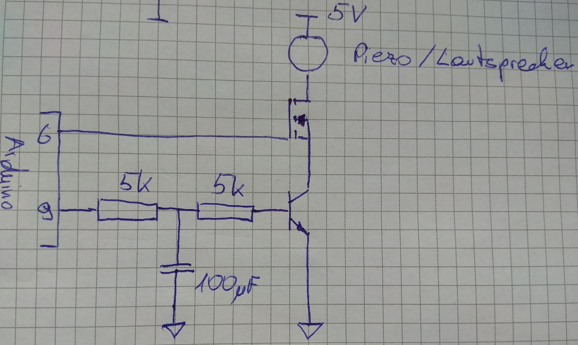

Hallo Leute,
Mit dieser Schaltung kann ich die Lautstärke von einem
Piezo/Lautsprecher, sowie die LED-Helligkeit regeln, mit PWM an Pin 9,
analogWrite(), die Frequenz des Piezo an Pin 6 mit tone().
Ich verstehe wie man allgemein wie Ausgangsspannung an einem Tiefpass
berechnet. Wie wird das bei PWM berechnet, wenn sich anstatt der
Frequenz das Duty Cycle ändert? Diese Schaltung wurde in einem anderen
Forum zur Lautstärke-Regelung eines Piezo vorgeschlagen, leider ohne
Berechnungen.
Kann mir jemand erklären wie sich der Basisstrom und somit der
Kollektorstrom berechnet?
LG Mike

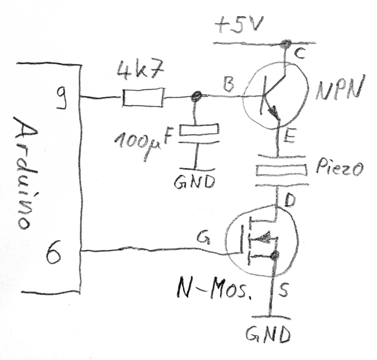

Damit diese Schaltung ihre maximale Wirkung erzeugt, sollte der N-Mosfet
mit seinem Source-Anschluss direkt an GND angeschlossen werden und der
Piezo LS sollte dann zwischen Drain und Emitter eingebaut werden. Der
Kollektor vom Transistor ist dann an +5V angeschlossen.

#6564610
genau: PWM-Tiefpass auf die Basis, Kollektor an Plus. Emitter bildet die
Betriebsspannung für den Piezo. Sein "plus" kommt da drann. Der "minus"
vom Piezo geht dann an den Drain vom FET, Source kommt an Masse und das
Gate an PIN6.
Wenn man das überhautpt so machen "muss", Weil man es nirgend anders
findet und kopieren kann. Mann kann ja wohl auch die PWM entsprechend
modulieren, das der gewünschte Ton in der gewünschten Lautstärke
rauskommt. Spart den Tiefpass, den zweiten Transistor und den zweiten
Portpin. Übrig bleibt der FET.und natürlich der Piezo ;)
#6564615
> Mike C. schrieb:
>> Wie wird das bei PWM berechnet, wenn sich anstatt der Frequenz das Duty
>> Cycle ändert?
> Die Pulsweite in Prozent stimmt mit der Ausgangsspannung in Prozent
> überein. Wobei 100% eine Ausgangsspannung von 4,3 Volt ergibt (5V - 0,7V
> = 4,3V).
bei Kollektorschaltung. So wie das hier gezeichnet ist, stuert der NPN
ja schon bei 0,6V-0,8V voll durch. Der "regelbereich" (Steuerbereich)
ist also hier eher auf einen kleinen Bereich seiner PWM begrenzt.
Anderesserseits hebt es auch das Source-Potenzial vom FET an, dieser
wird dann wohl auch eher im linearen Bereich irgendwo den Piezo steuern.
Schwurbelich, oder? Leute kommen auf Ideen ...

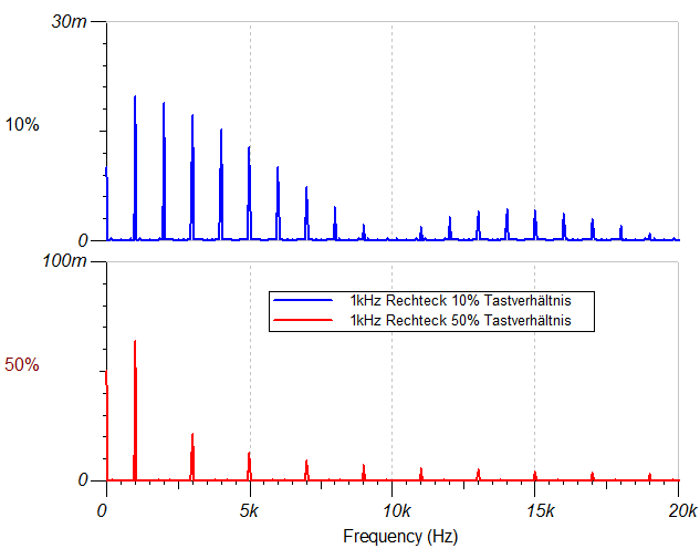

Gast #6564693
Axel R. schrieb:
> Schwurbelich, oder?
Du meinst die bisher abgegebenen "Erklärungen"? Ja, da gebe ich dir
recht.
Wenn man, wie hier mehrfach angemahnt, den Piezo einfach nur mit PWM
steuert, dann ändert man nicht nur Lautstärke und Frequenz, sondern auch
den Klang, also das Spektrum der erzeugten Töne, gravierend. Das
angehängte Bild illustriert das mal für 1kHz, und 10% und 50%
Tastverhältnis. Die über PWM eingestellte Lautstärke ändert immer auch
die spektrale Zusammensetzung, also auch den Klang.
Die oben gezeigte Schaltung dagegen stellt über Pin9 mittels gefilterter
PWM und Stromsteuerung des npn-Transistors den Strom durch den Piezo ein
und über Pin6 und den Mosfet die Frequenz. So kann man bei
gleichbleibendem Klang die Lautstärke bei beliebigen Frequenzen
einstellen.
Gast #6564817
Die exakte Rechnung ist aufwendig und führt auf eine nichtlineare
Gleichung. Vereinfachend kann man sich das so vorstellen:
Die PWM wird durch das Tiefpassfilter 5k/100µ gemittelt, so daß sich am
Knoten 5k/100µ/5k eine Gleichspannung Uk einstellt, die dem
arithmetischen Mittelwert der PWM entspricht. Diese Spannung treibt über
den rechten 5k einen Basisstrom von (Uk-Ube)/5k in den Transistor. Der
Kollektorstrom ist um den Faktor B größer.
Allerdings ist die Schaltung nicht gut dimensioniert. Die rechten 5k
sind zu klein und belasten den Knotenpunkt Uk merklich, so daß die
Spannung dort nicht gut dem arithmetischen Mittelwert der PWM
entspricht. Je größer man den rechten 5k macht, umso genauer gilt die
oben angegebene Erklärung/Rechnung. Ich würde so 22k oder etwas mehr
einsetzen. Damit kommt man auf bis zu ~150µA Basisstrom und 60mA
Kollektorstrom bei B=400.
Gast #6564976
Elliot schrieb:
> Je größer man den rechten 5k macht, umso genauer gilt die oben
> einsetzen.
Man kann bei dieser Schaltung den rechten 5k vor der Basis auch ganz
weglassen, da die Kollektorschaltung werkseitig schon einen hohen
Eingangswiderstand hat.
Man verzichtet allerdings auf etwas Lautstärke. Dafür lässt sich die
Lautstärke jetzt feinfühliger und stabiler von 10% bis 100% PWM
einstellen. Die Lautstärke hängt jetzt auch nicht mehr von der
Umgebungstemperatur ab.
Alle beliebige hörbare Frequenzen können jetzt vernünftig mit 50% PWM
über das Gate auf den N-Mosfet gegeben werden.
Für das Dimmen einer LED kann er entfallen.
