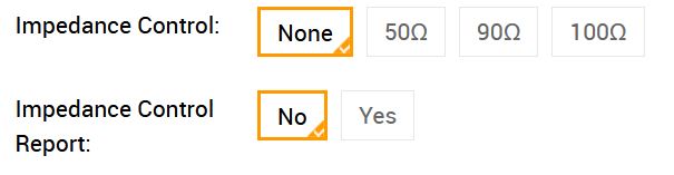

ich wollte soeben bei Allpcb bestellen. Dort gibt es die im Anhang
gezeigte Option "Impedance Control". Nun meine Frage, welche Impedanz
wird da gemessen? Ich kannte bis Dato nur den Leitungswiderstand
einzelner Leitungen
den ich mit unterschiedlichsten Kalkulatoren berechnet hatte. Aber was
wird hier in diesen Fall überprüft?
Beste Grüße
Fabian

Bisschen dürftig sind deren Infos auf jeden Fall.
Der Preis geht massiv in die Höhe, was darauf hin deutet, dass sich dann
einfach jemand dein Design manuell unter die Lupe nimmt um rauszufinden,
an welchen Stellen du jetzt die definierte Impedanz brauchst. Entweder
ist es offensichtlich, oder es gibt Rückfragen. Danach wird geguckt, ob
die Geometrien passen. Wenn nicht, vermute ich, dass sie geringe
Abweichungen selbst korrigieren (Layoutdaten werden ja ohnehin immer
irgendwie an die Fertigung angepasst), wenn du arg daneben liegst,
werden sie dir mitteilen, was du ändern solltest, um dein Impedanz-Ziel
zu erreichen.
Willst du es nach der Fertigung auch noch nachgemessen haben, geht der
Preis nochmal massiv in die Höhe.

Wenn du in deinem Design Z-Leitungen, das sind Leitungen mit definiertem
Wellenwiderstand, verwendest und sicher gehen willst, dass deine
Berechnungen nicht durch die Fertigungstoleranzen zu viel Ablage
bekommen, dann solltest du die Option bestellen.
Tatsächlich ist das nur in wenigen (HF-)Fällen wirklich notwendig.
Gb-Ethernet z.B., wenn man die Vorgaben der Normen einhalten muss oder
bei Kundenschnittstellen mit entsprechenden Vorgaben.
In den meisten Fällen für Leitungen innerhalb der Platine sind 10%
Abweichung kein Problem.
Es hat jedenfalls nichts zu tun mit dem (ohmschen) Leitungswiderstand.
Den bestimmt das Material, die Breite und die Dicke der von dir
gerouteten Tracks. Und das wird auch nicht nachgemessen bzw. optimiert.

Hallo, danke schonmal für die Antworten. Dass es hier um den
Wellenwiderstand geht ist mir durchaus bewusst.Allerdings frage ich mich
was passieren würde wenn ich im Bestellformular Beispielsweise 50 Ohm
oder 90 auswähle. Was würde der fertiger anders machen? Es gibt ja keine
Möglichkeit zu sagen prüfe Leiterbahn x auf 50Ohm?

Das ist schon eine sehr spezielle (und teure) Version, üblich ist dass
der Hersteller auf dem Nutzen neben der Leiterplatte eine Testleiterbahn
vorsieht (macht die Software für Impedanzkontrolle automatisch*) und die
wird vermessen. Die hat auch geeignete Testpads für die Messvorrichtung,
was bei irgendwelchen Leiterbahnen auf dem Layout nicht gegeben ist. Die
müsste man erst vorsehen, in enger Absprache mit dem Hersteller.
Ausserdem hat man ja i.d.R. mehr als nur eine impedanzkontrollierte
Leiterbahn, manchmal sehr viele, ich habe schon Leiterplatten mit 50
impedanzkontrollierten Leiterbahnen designt. Aber wenn Geld absolut
keine Rolle spielt kann man so ziemlich alles machen.

Das lässt sich kaum vermeiden - auch ein Grund warum man beim Design
nicht an die technische Grenze gehen sollte, der Hersteller muss noch
genügend Reserve haben, um Leiterbahnbreite oder Abstand geringfügig zu
ändern. Es ist auch nicht jeder beliebige Abstand zwischen den Lagen
realisierbar und das Material variiert auch.
Man darf sich auch keine Illusionen machen über die Genauigkeit der
Impedanz, für +- 1 % müsste man unter vielen gefertigten LP die
aussuchen, die der Spezifikation entsprechen, die Kosten entsprechen
einem wissenschaftlichen Forschungsauftrag. Aber der Hersteller muss ja
garantieren, der gibt daher auch an was er garantieren kann. Man muss
halt reden mit die Leut.
