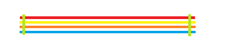

Konkret geht es um eine 4-lagige Platine, in der ich viele (über 100)
planaren Spulen strukturieren möchte. Die Spule soll alle 4 Lagen
parallel-geschaltet nutzen - aus diesem Grund habe ich eine Library für
ein "Spulenelement" (also eine Wicklung) erstellt und den Beginn/Anfang
mit einer Druchkontaktierung kurzgeschlossen. Die Lib besitzt zwei
Anschlüsse für den Spulenbeginn und -ende. Ich habe im Anhang eine
Seitenansicht als PNG hochgeladen (4 lagen und die beiden Vias in grün).
Nun ist das Problem, dass ich in der Lib die beiden Anschlüsse nur als
Pads auf dem Top- oder Bottomlayer platzieren kann. Das bedeutet, dass
ich beim Routen nur über das Top/Bottom-Layer an die Spule rankomme. Ich
möchte aber beim Routen auch direkt an die beiden inneren Lagen der Lib
kontaktieren (bzw. der Autorouter soll das machen). Ist es möglich, dass
ich mir (oder der Autorouter sich) "aussuchen" kann, über welches Layer
eine Verbindung zu der Spule hergestellt wird?

Eagle kennt ein PAD und ein SMD. Ein PAD verbindet immer alle Layer. Ein
SMD kann auf Top oder Bottom platziert werden und dann gibt es auch nur
dort Kontakt. Bei einem PAD würde man den Unterschied nicht merken. Ich
meine, ein PAD in der lib macht genau was du brauchst.
Zur Kontrolle kannst du im Board als Farbe der PADs schwarz (das schwarz
ganz links oben) einstellen. Dann werden die in der Layerfarbe
dargestellt. So sieht man genau, wie groß ein PAD in den Innenlagen ist.
Was das angeht, sind alle Layer gleich.

Nein, das Pad existiert auf allen Lagen und kann auch auf allen Lagen
mit einer Leiterbahn kontaktiert werden. Auf welcher Lage man gerade
routen will muss man natürlich angeben, auf einen Autorouter würde ich
da nicht setzen - höchstens zur Belustigung des Layouters.
Im Normalfall, ohne (teure) Blind und Buried Vias, verbindet auch ein
Via alle Lagen.

Ah super, so klappt es einwandfrei! Jetzt kann ich von Hand routen und
auf allen gewünschten Layern Verbindungen herstellen. Leider möchte der
Autorouter die Pads nicht richtig erkennen. Vielleicht liegt es daran,
dass ich die Pads innerhalb von Polygonen liegen habe? (Jedenfalls
bestehen meine Spulenwicklungen aus Polygone).
