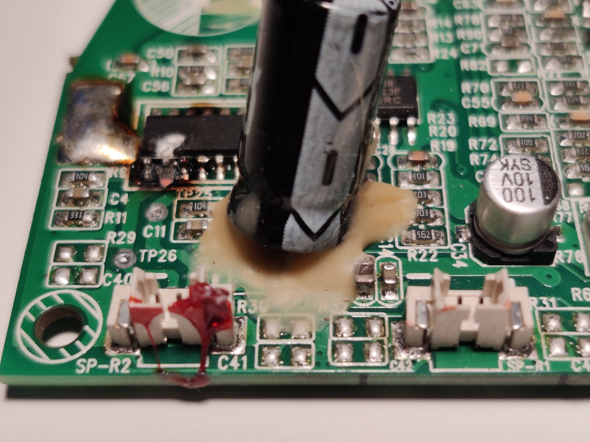

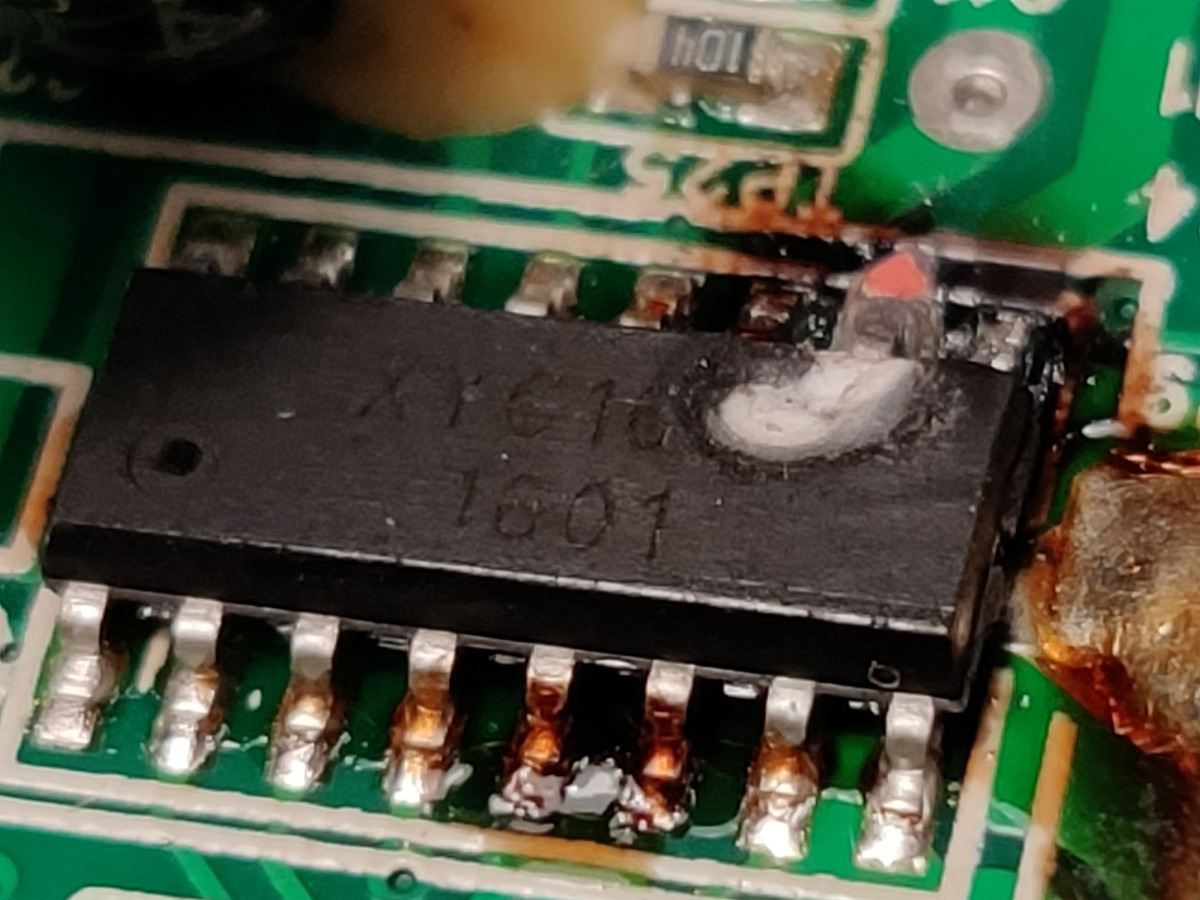

Hallo zusammen, auf dem Bild seht ihr ein durchgeschmortes Bauteil auf der Platine eines Plattenspielers (1byone bs003) mit Bluetooth und USB Funktionalität. Leider ist die volle Bezeichnung nicht mehr zu erkennen, aber ich identifiziere dort "XYC 16" und in der nächsten Zeile "1601". Hat jemand von euch einen Hinweis was das sein könnte oder wo ich Ersatz herbekomme? Meine Recherchen zu dem Bauteil haben leider nichts ergeben. Vielen Dank!
Die 1601 kann ich erklären, aber leider nichts zum IC. Das Dings ist in der ersten Woche 2016 hergestellt worden.

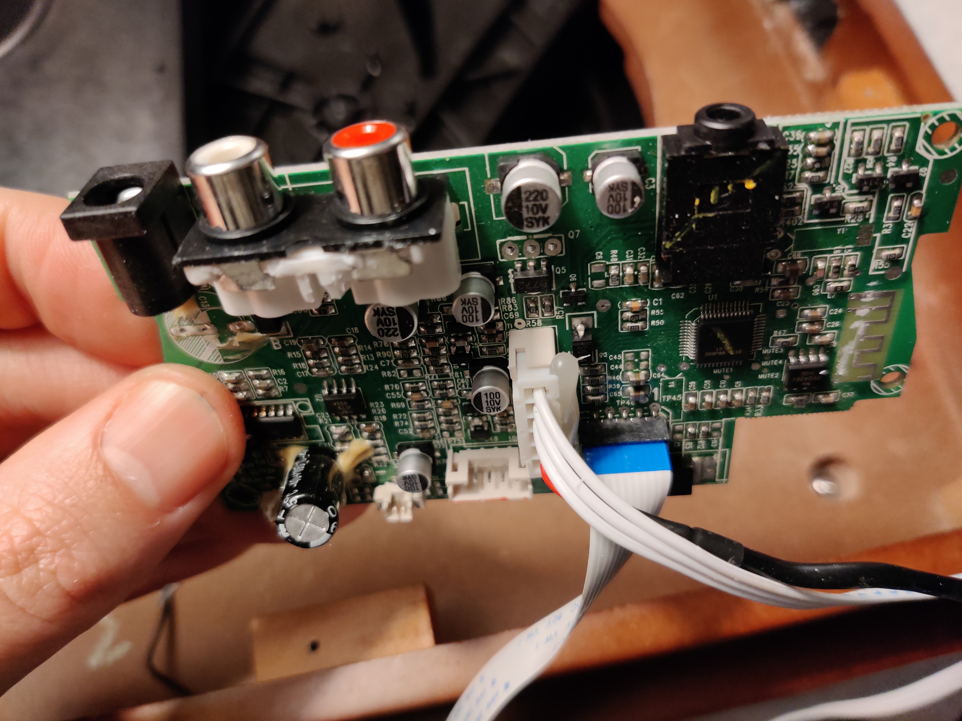

Wo ist dennn das IC auf dem 2ten Foto?
#6565114
Marco K. schrieb: > Wo ist dennn das IC auf dem 2ten Foto? Unter seinem Finger ;-)

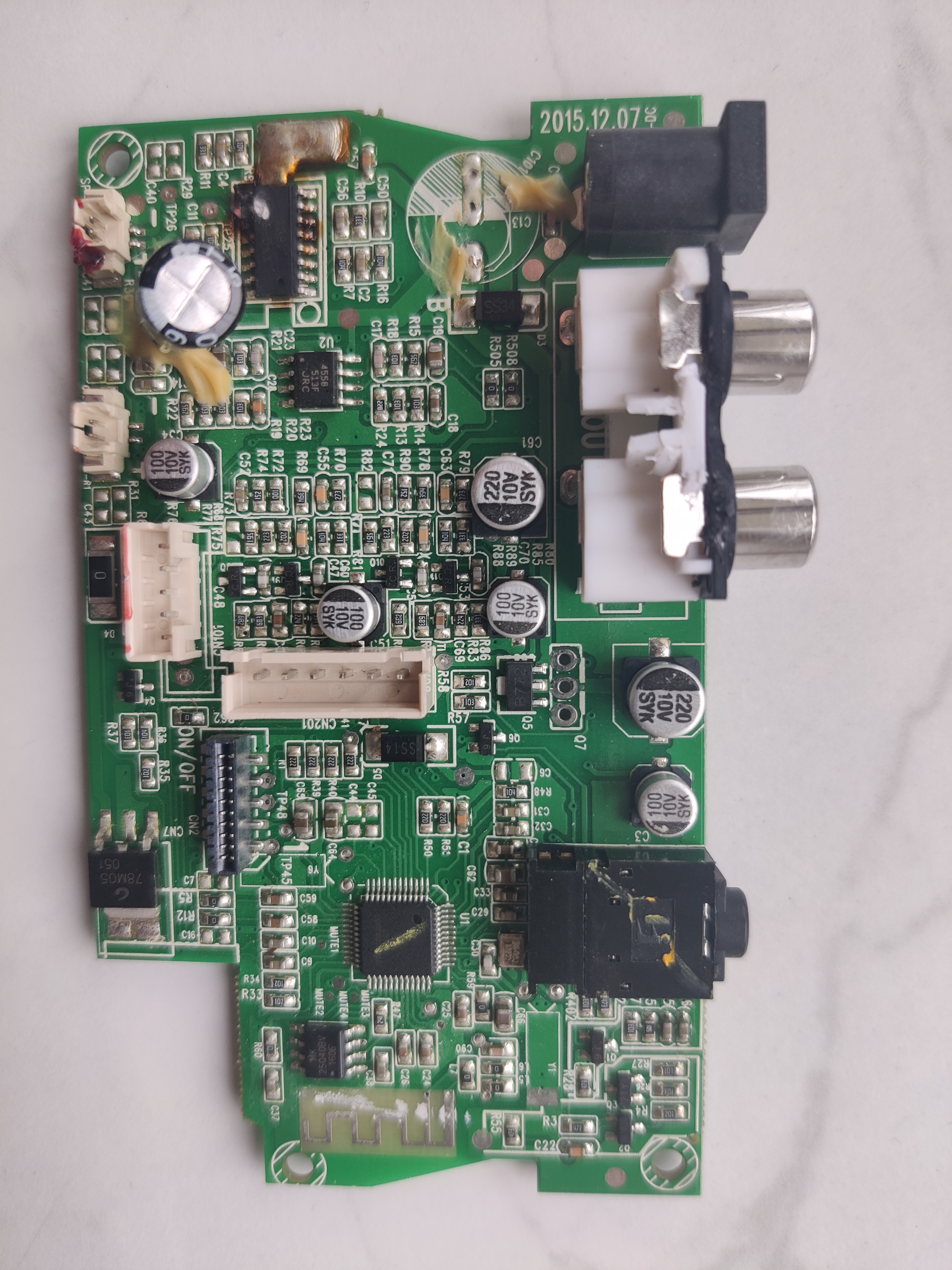

Genau, sorry dafür. Hier nochmal ein bild der gesamten Platine mit dem geräucherten Bauteil

Von der Position auf der Platine würde ich auf einen Schaltregler tippen. Aber einen Regler mit einer Bezeichnung die mit XYC 16 oder XYC 10 (meine Interpretation des Bildes) beginnt kenne ich nicht.

Dymo Fond schrieb: > Von der Position auf der Platine würde ich auf einen Schaltregler > tippen. Keine Spule da. Aber es könnte der Motorregler sein.
Was wird denn an den linken Stecker am Platinen-Rand angesteckt? Ist bekannt, wann der "magische Rauch" erzeugt wurde? Sprich: bei welcher Aktion hat's geknallt? Daraus lässt sich vielleicht was über die Funktion des Käfers schließen.
hinz schrieb: > Aber es könnte der Motorregler sein. Der dicke Elko spricht dafür.
Am linken Stecker wird das Netzteil mit 9V reingesteckt. (falls ihr euch wundert: Den anderen Elko (1000uF) musste ich auslöten, um das board überhaupt vom Gehäuse zu trennen, da es überall verklebt war). Geraucht hat es kurz nach dem Anstecken des Netzteils ohne dass man den Plattenspielermotir gestartet hat
Das scheint der Verstärker für die Lautsprecher zu sein. Was steht den links von dem IC so wie auf dem Foto am Stecker? Ich kann nur "SP" erkennen ?
#6566028
Marco K. schrieb: > Das scheint der Verstärker für die Lautsprecher zu sein. In der Tat, der Plattenspieler hat zwei eingebaute Lautsprecher.
Marco K. schrieb: > Das scheint der Verstärker für die Lautsprecher zu sein. > Was steht den links von dem IC so wie auf dem Foto am Stecker? > Ich kann nur "SP" erkennen ? Danke für den Hinweis. Evtl schaffe ich es mit der Info ein passendes Bauteil zu finden. Dort steht SP-R2 und der andere Lautsprecher ist daneben mit SP-R1 beschriftet.

Chip auslöten, evtl geht er dann wenigstens über die Cinch-Anschlüsse.
Das riecht nach Überspannung. Löte ihn mal aus dann dürfte der Rest wieder gehen.
Ihr hattet Recht. Danke euch! Hab den Chip ausgelötet und es funktioniert alles bis auf die Lautsprecher.
