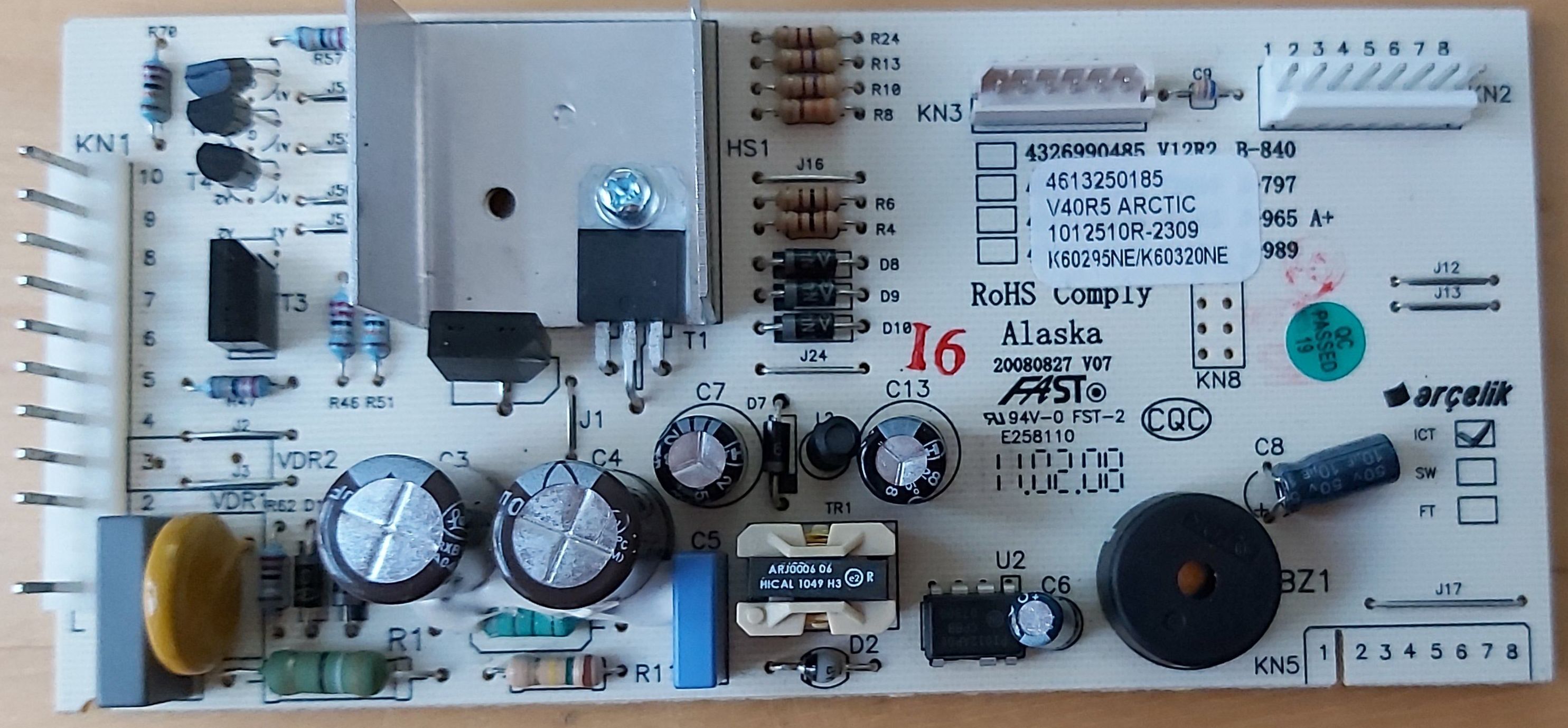

Hallo Leute!
Ich habe einen KGC 15376 E Kühlschrank von Amica. Er hat ein
elektronisches Display, Umluft und eine automatische Abtaufunktion, die
alle über ein Mainboard, Typ: ALASKA_V0_R6 (Aufschrift auf der
Rückseite), gesteuert werden.
Nach einem Umzug ging ausgerechnet die Elektronik kaputt: Beim Anschluss
bleibt das Display dunkel, der Kompressor und die Lüfter werden auch
nicht eingeschaltet.
Ich habe den Durchgang von Erde, Leiter und Kompressormotor[1] geprüft
und diese sind intakt[2].
[1] Vom Netz gehen nebst Schutzleiter 2 Kabel, Leiter und Erde (Braun
und Blau), an die Elektronik und ein Kabel zurück an den Kompressor
(Weiß), der offenbar von der Elektronik zugeschaltet wird.
[2] Die Kabel gehen an den KN1-Anschluss ganz links im Bild:
Blau an die 1
Braun an die 2
Weiß an die 3
Auch der Kompressormotor ist nicht defekt. Ich konnte das besagte
Kabel 3 zum Kompressor (Weiß) überbrüpcken und er geht - nur eben vorbei
an der Elektronik, so dass ich ihn manuell ein- und ausschalten muss.
Da Kompressor und die Kabel an KN1 intakt sind, kann *nur noch die
Elektronik defekt sein*. Ich habe versucht zu finden, was da nicht
stimmt, aber ich werde nicht fündig: Alle Dioden sind z.B. *in
Ordnung* (Durchgang und Sperrichtung). *Kein Kondensator ist
aufgedunsten und kein Bauteil locker*. Es gibt auch keinen Kompressor
der kurzgesclossen ist (das müsste man an einer unendlichen Kapazität
sehen?).
Wie kann ich die Leiterplatte testen? Etwa die
Trias/Thyristoren/Transistoren, die Spule, die SMDs. Und kann man
irgendwo Schaltpläne dafür finden?
Die Platine neu kaufen ist nicht so einfach, weil ich nur 2 Anbieter
fand: Einen aus China und einen aus der Ukraine, der aber nur dort
liefert.
Liefert der Hersteller noch diese Platinen?

Erst mal die Betriebsspannung messen.
TR1 und U1 machen an C13 wohl die Betriebsspannung.
Der eigentliche Mikrocontroller steckt wohl auf der abgestöpselten
Anzeigeplatine.
#6565239
U2 scheint so ein Schaltregler IC zu sein. Wie lautet dessen
Bezeichnung? Das ist auf dem Foto nicht zusehen.
Mit der Bezeichnung das Datenblatt googeln und dann mit der
Beispielschaltung aus dem Datenblatt gucken, wie das auf dem Board
umgesetzt wurde. Am Ausgangslko messen, ob 3,3 oder 5V für den
Digitalteil anliegen (unter üblicher Belastung)
Vorsicht, das Schaltnetzteil hat in derlei Fällen meist keine
Netztrennung!!!
Üblicherweise werden die Elkos taub. dadurch steigt die Schaltfrequenz,
die Verluste ebenso, bis es letztendlich das IC zerreißt.
Meist muüssen deshalb die Elkos aus dem Dunstkreis des Schaltnetzteil
ICs getauscht werden und das IC ebenso.

Ansonsten: Folge dem Strom auf der Platine - von KN1/1...3 ausgehend. R1
checken - der sollte niederohmig sein.

Habe das gleiche Problem.
C6 ist Defekt, nur noch halbe Kapazität.
5V auf Pin 4 vom P10XX nach dem Tausch 0,5V und Ausgangsspannung nach
TR1 4,85V

Das Schaltregeler-IC heißt P1012-A, dazu fand ich nichts, ist es
umgestempelt?
CXA-P1012-NJL CXA-P1012-NxL CXA-P1012B-NxL. 10 CXA-P1212B-WJL
CXA-P1212E-WIL.
sind CCFL-Treiber von TDK-Lambda, das hat nichts mit dem IC zu tun.
Aufschriften auf der Original-Platine
von Elektron F. (elektronenweller) 27.01.2021 15:38
4613250185   V40R5 ARCTIC   1012510R-2309   K60295NE/K60320NE
Hersteller BEKO  FAST  E258110  arcelik  ICT SW  FT
überklebt: 4326990485    V12R2  B-840
Revision date: 20080827 V07  FAST  E258110  CQC   11.02.08
TR1: ARJ0006 06  HICAL 1049 H3  e2  R
C8: 10µF  50V
Wenn es schnell gehen soll: Ich fand diesen Anbieter in Polen:
https://www.klinikaagd.pl/czesci-agd/0-produkt-beko-|0;KL53326DRA/
192,9 Złoty = 41,90 Euro
hochauflösendes Bild:
https://www.klinikaagd.pl/foto/czesci-agd_beko_5477487a0ac4ed56e1f00b20a14d2eb9.jpg
Aufschriften auf der polnischen Platine:
C6 hat 47µF   Hersteller JH   lowESR-Typ mit 105°C verwenden
TR1: M27727  T3216
arctic SW: V90R01  P / N (Part Number): 4613250185   32598260
Revision date: 20130222 V8.4

Stimmt, hier muss man genau aufpassen, denn den NCP gibt es mit
verschiedenen Strömen (100, 250, 350 und 450 mA), Rdson (23 und 11 Ohm)
und Frequenzen (65, 100 und 130 kHz)
Bitte immer einen direkten Link zum pdf geben,
https://cdn.datasheetspdf.com/pdf-down/N/C/P/NCP1010-ONSemiconductor.pdf
am besten direkt zum Hersteller:
https://www.onsemi.com/pdf/datasheet/ncp1010-d.pdf
behandelt NCP1010, NCP1011, NCP1012, NCP1013, NCP1014
Wenn ich die Bezeichnung auf dem ersten Foto richtig entziffere
(P1012AP06, bitte überprüfen), handelt es sich hier um einen
NCP1012AP065G (PDIP−7 65kHz 11 Ohm 250mA).

Ich hatte genau das gleiche Problem mit einer Beko-Kühl-Gefrierkombination und der Platine ALASKA_V0_R6: Display tot, Kompressor läuft nicht, Innenbeleuchtung funktioniert.
Nach dem Austausch von C6 funktioniert der Kühlschrank wieder einwandfrei!
