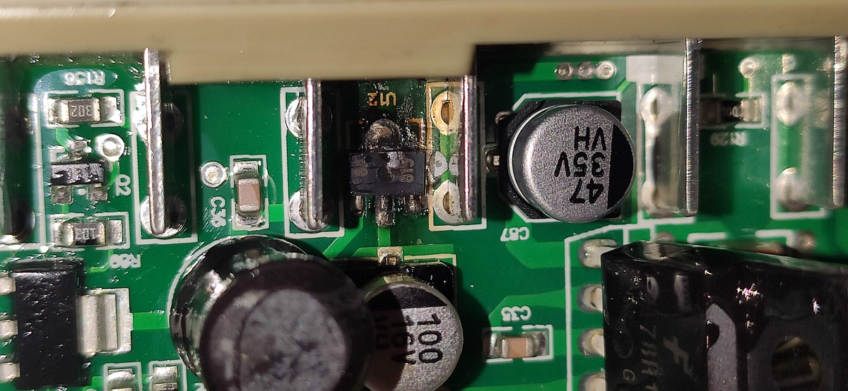

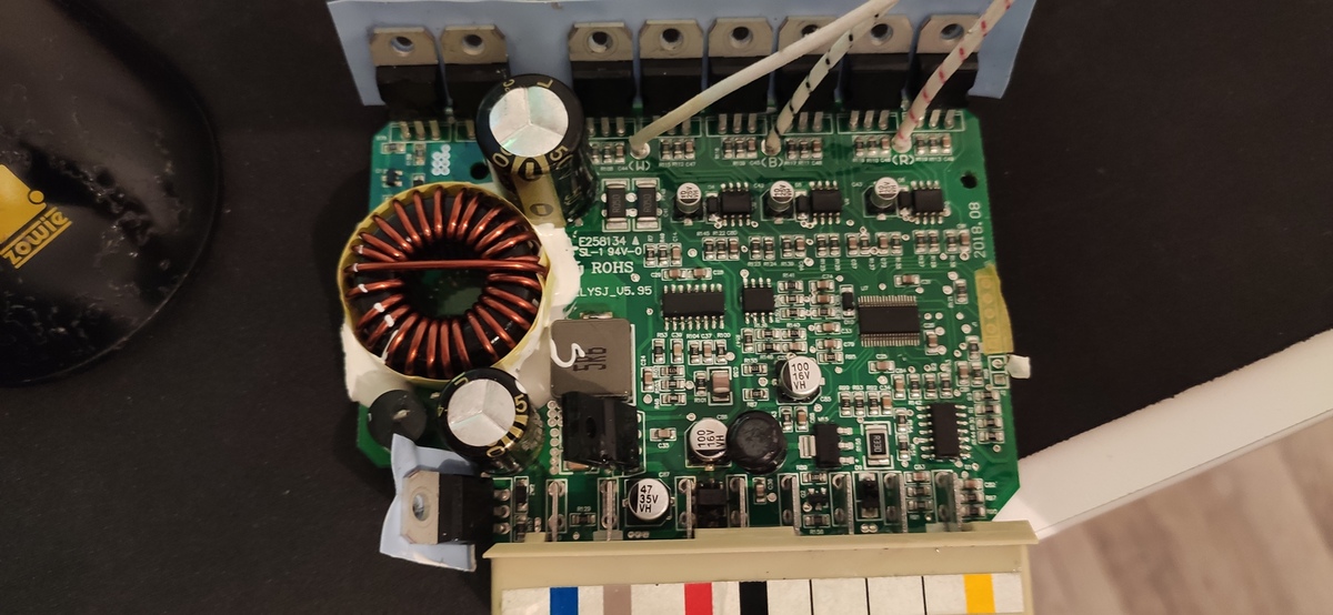

Hallo zusammen, Ich habe den Kompressor Controller meiner Kühlbox zerschossen da etwas zu viel Volt angelegt gewesen sind, nun habe ich was gefunden was durchgeschmort ist. Weiß einer von Euch was das für ein Bauteil ist? Der Controller ist in den USA für 150 Euro plus Versand und Zoll zu haben, dachte ich Frage aber vorher hier im Forum nach 😁 Viele Grüße!

Was steht denn drauf?
uwe schrieb: > Was steht denn drauf? Ich erkenne gerade noch die Zahl 815 wenn ich mich nicht täusche 😁 An den Kontakten rechts und links von Chip sollten 12v Anliegen
Onur E. schrieb: > Ich erkenne gerade noch die Zahl 815 wenn ich mich nicht täusche 815 könnte hinkommen. Öfter mal auf Platinen gesehen, Transistor.

Onur E. schrieb: > An den Kontakten rechts und links von Chip sollten 12v Anliegen ~irgendeine Reinkarnation 7812, 1 OUT 2 GND 3 IN 12V xx78L12x SOT-89/SC-62 ~150mA horiz. läßt sich nichts an Beschriftung ausmachen?
guessed schrieb: > Onur E. schrieb: > > >> An den Kontakten rechts und links von Chip sollten 12v Anliegen > > > ~irgendeine Reinkarnation 7812, 1 OUT 2 GND 3 IN > 12V xx78L12x SOT-89/SC-62 ~150mA > > horiz. läßt sich nichts an Beschriftung ausmachen? Leider nicht, So eben versucht rauszulöten, ist auseinandergefallen, war innen verkokelt.... Ich kann 8A und 815 erkennen...

Onur E. schrieb: > An den Kontakten rechts und links von Chip sollten 12v Anliegen Woher weißt du das, dass das so sein sollte? Bei SMD Bauteilen ist es üblich, einen Code zu verwenden. 815 könnte daher auch für einen Ultralow Noise LDO Regulator stehen, was ja nicht abwegig wäre. Gruß HF-Papst

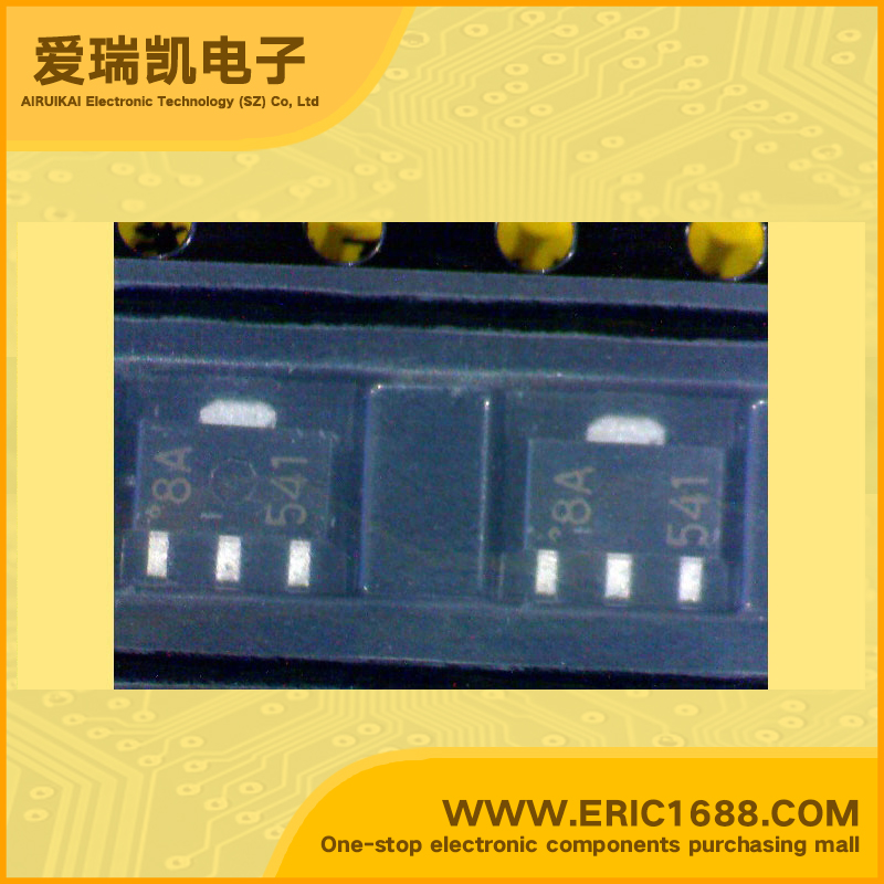

Onur E. schrieb: > Ich kann 8A und 815 erkennen... Kann das auch ein A auch ggf. ein gebratenes K gewesen sein ;) Das mit dem Datecode passt zwar nicht so recht aber guck selber. https://media.digikey.com/pdf/Data Sheets/NJR PDFs/NJM78L00.pdf wird ggf. noch andere geben. Schaltung halt ein bisl erforschen.
HF-Papst schrieb: > Onur E. schrieb: >> An den Kontakten rechts und links von Chip sollten 12v Anliegen > > Woher weißt du das, dass das so sein sollte? > > Bei SMD Bauteilen ist es üblich, einen Code zu verwenden. 815 könnte > daher auch für einen Ultralow Noise LDO Regulator stehen, was ja nicht > abwegig wäre. > > Gruß > HF-Papst Da ist der Anschluss vom Lüfter...

vlt. sollten es ja ursprünglich nur fünf sein? 8A gäbs noch einen kia78l05f KEC Korea Electronics http://www.1688eric.com/images/product/2012-9-25/kia78l05f.jpg https://datasheet.datasheetarchive.com/originals/distributors/Datasheets-16/DSA-311879.pdf
Ein Transistor wird es wohl nicht sein, dann würde er nicht U12 sondern Q.. heißen (siehe den Transistor/Fet Q2 links daneben).
Onur E. schrieb: > WAS ist das für ein Bauteil? Ein kaputtes!
#6565688
