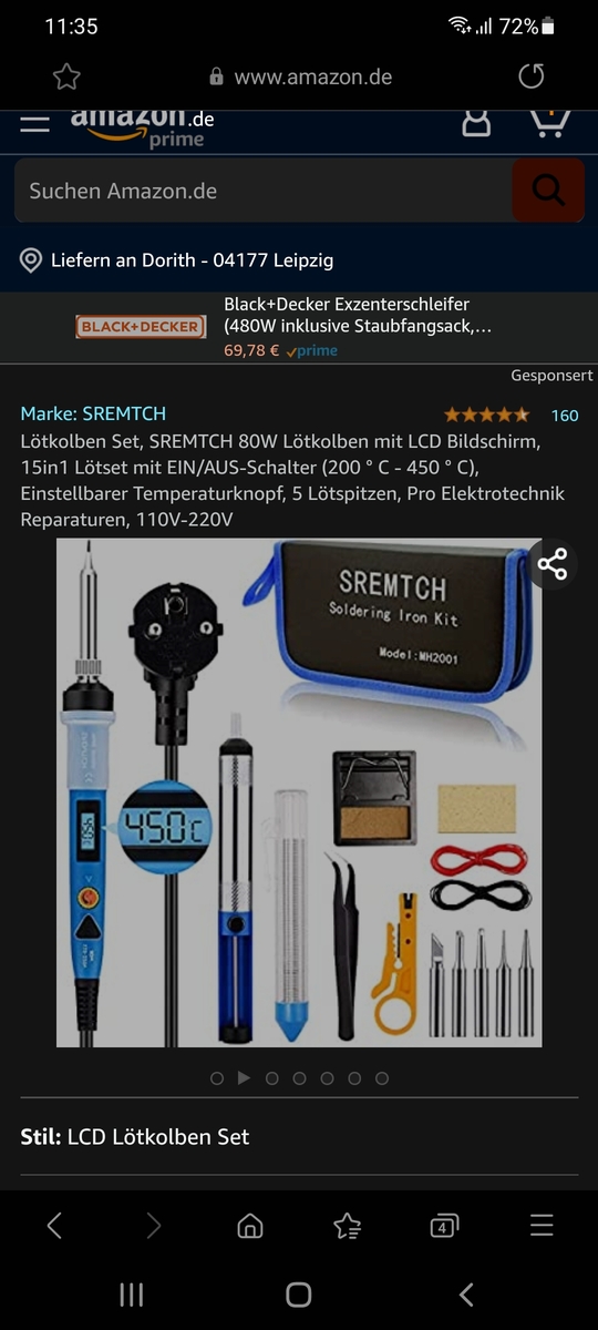

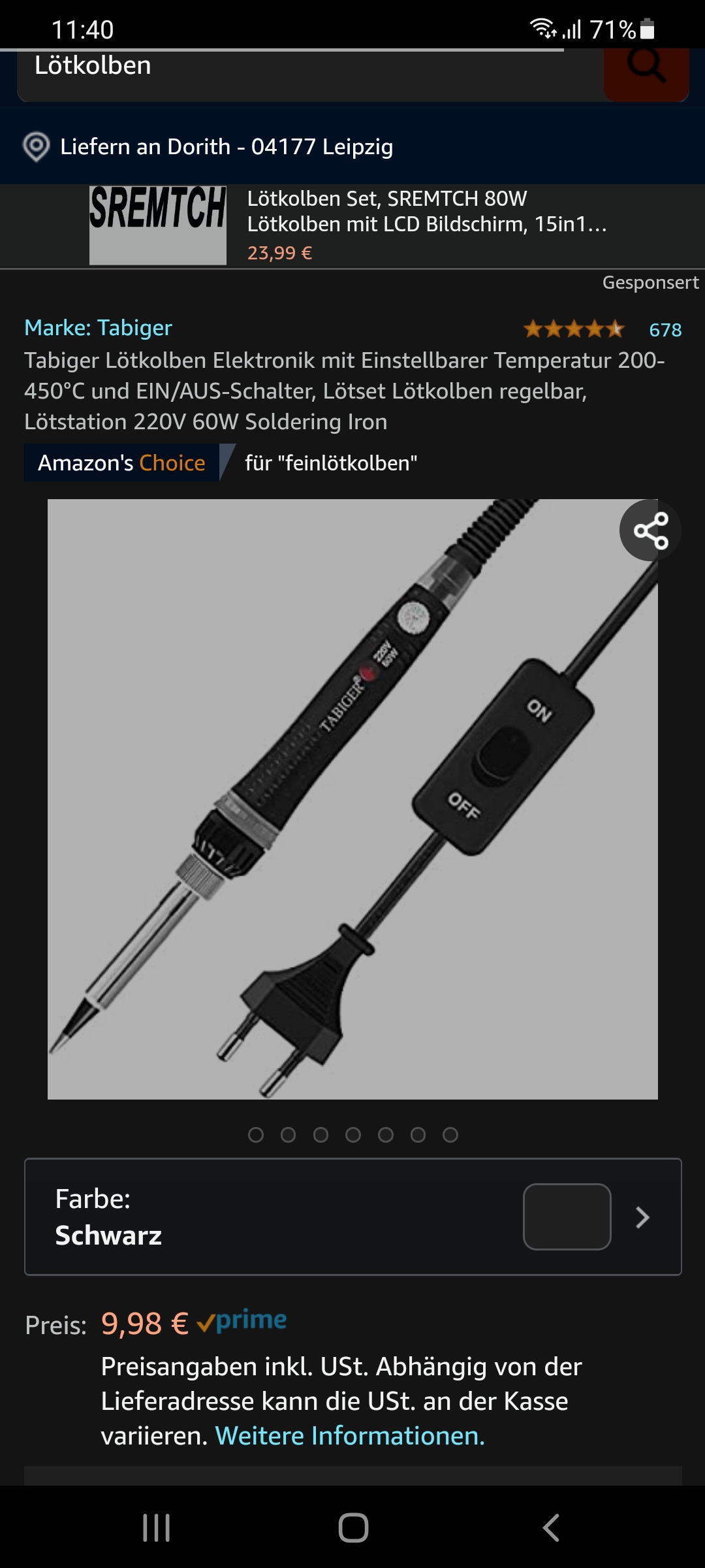

Eine Bitte noch wenn das gehen würde. Könntet ihr mir nen Kolben bei
Amazon empfehlen. Da ich dort prime habe und noch nen Gutschein wäre es
ideal und könnte den Gutschein einlösen.
Danke euch

Ich Nehm lieber nen Kolben ist für meine Anwendung tatsächlich die
bessere Variante.
Ich hab jetzt noch die 2 gefunden. Aber ob das Teil was Taugt keine
Ahnung.
Was sagt ihr dazu
von Kilo S. (kilo_s)
Alex K. schrieb:
> Aber ob das Teil was Taugt keine Ahnung.
> Was sagt ihr dazu
Für ein bisschen Kabel und ein paar LED sollten beide gehen.
Aber der blaue mit display hat wenigstens nen schuko stecker. Wäre mir
lieber als der untere schwarze. Außerdem scheint der obere die leicht
verfügbaren 900M lötspitzen zu benutzen.
Also ich würde den blauen im Set nehmen.
von Alex K. (blackbandt)
Kilo S. schrieb:
>> Was sagt ihr dazu
Danke dir. Habe ich so eben bestellt. Mal sehen wie das Teil so ist. Für
mein bißchen reicht das Bestimmt
