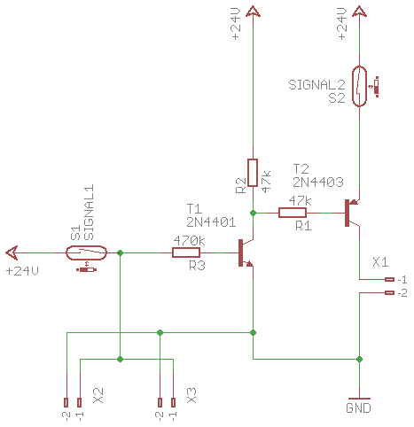

von Jochen D. (joe_d1)
ich möchte ein 24V Signal, das an einen hochohmigen Eingang geht
(Verbrauch 0,5mA) ein und auschschalten. Und zwar mit einem anderen 24V
Signal das über einen Reedkontakt geschaltet wird. Der Eingang benötigt
ein 24V Signal, d.h. die Schaltung muss ein HighSide-Schalter sein.
Die 24V können dabei bis zu 28V betragen (ist am Netzteil einstellbar).
Das ganze bräuchte ich für 4 solcher Signale. Würde die angehängte
Schaltung so funktionieren? Auch bezüglich gewählter Widerstände? Habe
da nämlich nicht so die Ahnung.
Aber: Gibt es auch einfachere Möglichkeiten? Weniger als 4x5 Bauteile?
Habe hier auch noch BSP452 HighSide Powerswitches (500mA), finde das
aber für 0,5mA ziemlich übertrieben.
Was ich auch schon gemacht habe, ist ein LTV815 Optokoppler in nicht
invertierender Schaltung mit 50k für die LED und 150k als
Arbeitswiderstand. Aber die Trennung brauche ich ja gar nicht..
Für Hinweise dankbar!
  Jochen

Wofür T1? Der Reedkontakt kann doch die Basis (über R1) auf GND legen.
von Tilo R. (joey5337) Benutzerseite
Widerstände kann man u.U. so machen. Basisstrom von T2 sind aber nur
0,5mA.
Schau mal ins Datenblatt des 2N4403. Bei so kleinen Basisströmen ist der
DC Current Gain recht klein. Für größere Lasten würde das nicht reichen.
> Warum schaltest Du den Verbraucher nicht direkt über den Reed-Kontakt?
> Oder sind das zwei verschiedene 24Volt-Quellen?
Ja, das sind wie geschrieben 2 Signale, wobei der Reedkontakt selbst
auch noch 2 mal woanders ausgewertet wird.
Nur wenn der Reedkontakt geschlossen ist, soll das zweite Signal
durchkommen.
Keine Ahnung? Standardschaltung HighSide-Schalter ohne Invertierung?
Ohne T1 brauche ich aber bitte ein Schema, weil wie schon im ersten Post
geschrieben von Transistoren habe ich keine Ahnung...

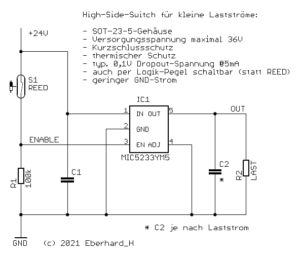

von Eberhard H. (sepic) Benutzerseite
MIC5233YM5 (einstellbarer LDO), ADJ auf GND legen (also keine weiteren
Widerstände), dann schaltet der Ausgang per Enable voll durch.
Nachtrag: Für einen störungsfreien Betrieb natürlich einen (hochohmigen)
Pull-Down-Widerstand von Enable nach GND, falls das 24V-Steuersignal
nicht nach GND schaltet.

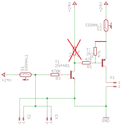

von Helge (Gast)
besser so

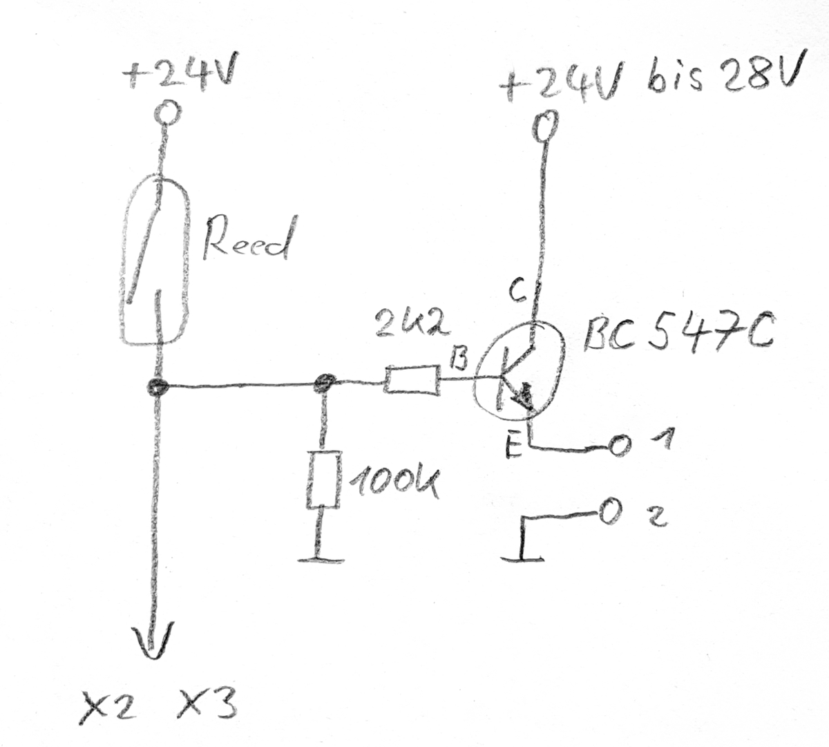

von Andreas M. (amesser)
Müssen an X2-1 bzw X3-1 volle 24 V anliegen wenn der Reed geschlossen
ist oder reichen auch so ca 23V für die anderen "Auswerter". Wieviel
Strom muss da fließen?
von Ach Du grüne Neune (Gast)
Da nur 0,5 mA aus dem Emitter fließen, hat diese Schaltung auch einen
hohen Eingangswiderstand (etwa 90k).
Die 0,7 Volt Verlust kannst du durch Erhöhung der Versorgungsspannung
ausgleichen.
Dann nimm die Schaltung (also an "+" Ausgang noch den zweiten Reed) von:
> ausgleichen.
Wenn es ein digitaler Eingang ist, dann wird der sicher auch mit den
23.3V zurecht kommen, sind ja gerade mal 3% weniger.
Nun noch ein Schaltplan, damit auch jener meinen obigen Vorschlag
versteht, der mir eine negative Bewertung gegeben hat. Vielleicht lernt
er etwas dabei ...
Der Laststrom darf bis zu 100 mA betragen (dann mit 270 mV
Dropout-Spannung).
Axel S. schrieb:
> 24V o-----/-----o-----/-----o 24V-Eingang
>         Taste       Reed-
>      oder VN330    kontakt
> Das ist doch nicht schwer, oder?
Ne, schwer ist das nicht - aber den Reedkontakt möchte ich doch auch
auswerten. Der Reedkontakt geht an X2 und X3 siehe
https://www.mikrocontroller.net/attachment/490903/24V_HighSide_24V_V2.png
- "das Signal" dann zusätzlich noch an X1...
