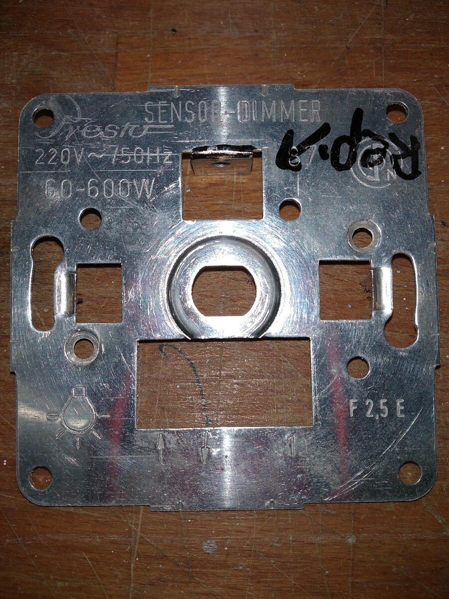

Mein alter Herr hat mir vier baugleiche Touch-Dimmer bzw. Sensor-Dimmer
überreicht.
Alle sind gleich alt, ca. 35 Jahre. Alle defekt. Symptom: Geht nicht
mehr.

Die Kandidaten liegen jetzt in der Werkstatt, die Sicherungen 5x20mm /
2A sind noch heile, eine fehlte. Hersteller Presto 220V~/50Hz 60-600W.

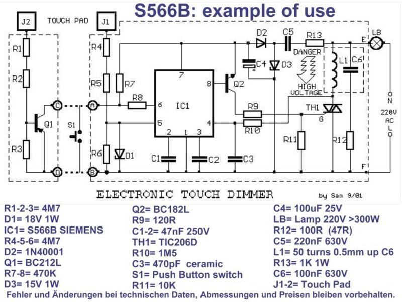

Das IC ist ein Siemens S566B, danach gesucht hat sich herausgestellt,
dass Schaltung mit dem Plan auf
https://shop.griederbauteile.ch/product_info.php?products_id=6964 oder
Schaltung 100 in elektor july/august 1978 - 7·90 praktisch identisch
ist. (Wer's noch nicht kennt:
https://archive.org/details/ElektorMagazine/Elektor[nonlinear.ir]
1978-07_08)
Bauteilwerte nur leicht variiert. Einziger Unterschied ist ein
zusätzlicher kleiner Kondi || zu R7.

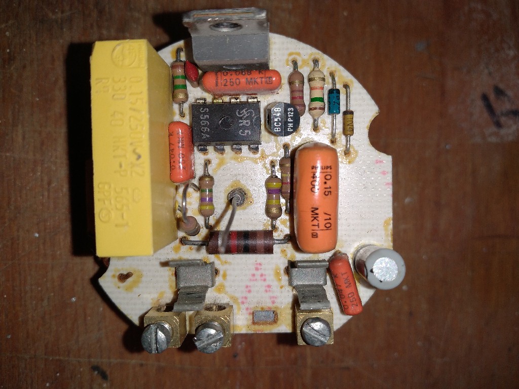

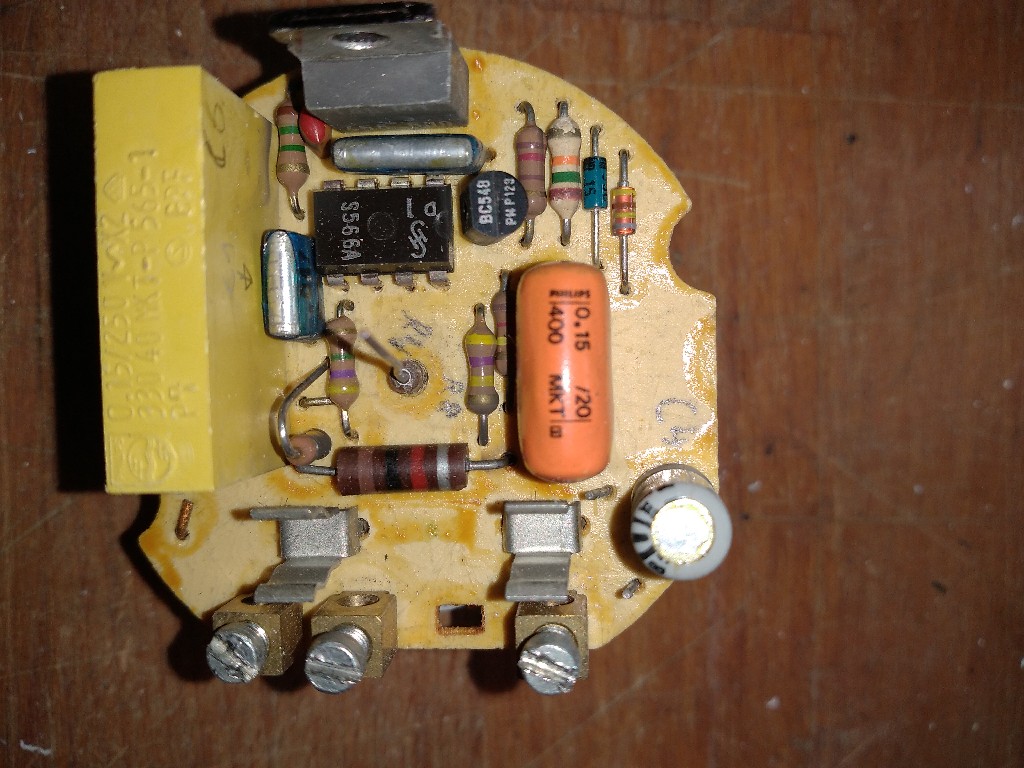

In einem der vier Dimmer sind die Folienhüllen der kleinen Kondensatoren
(Beispiel eBay 333427303254) vergammelt; diese sind in den anderen drei
mit rotem Kunststoff (Beispiel
eBay 251356001601) ummantelt und sehen unauffällig aus. Alle anderen
Bauteile sehen ebenfalls unauffällig aus, auch die Lötstellen. Nur ein
Elko vorhanden, der sieht auch gut aus.

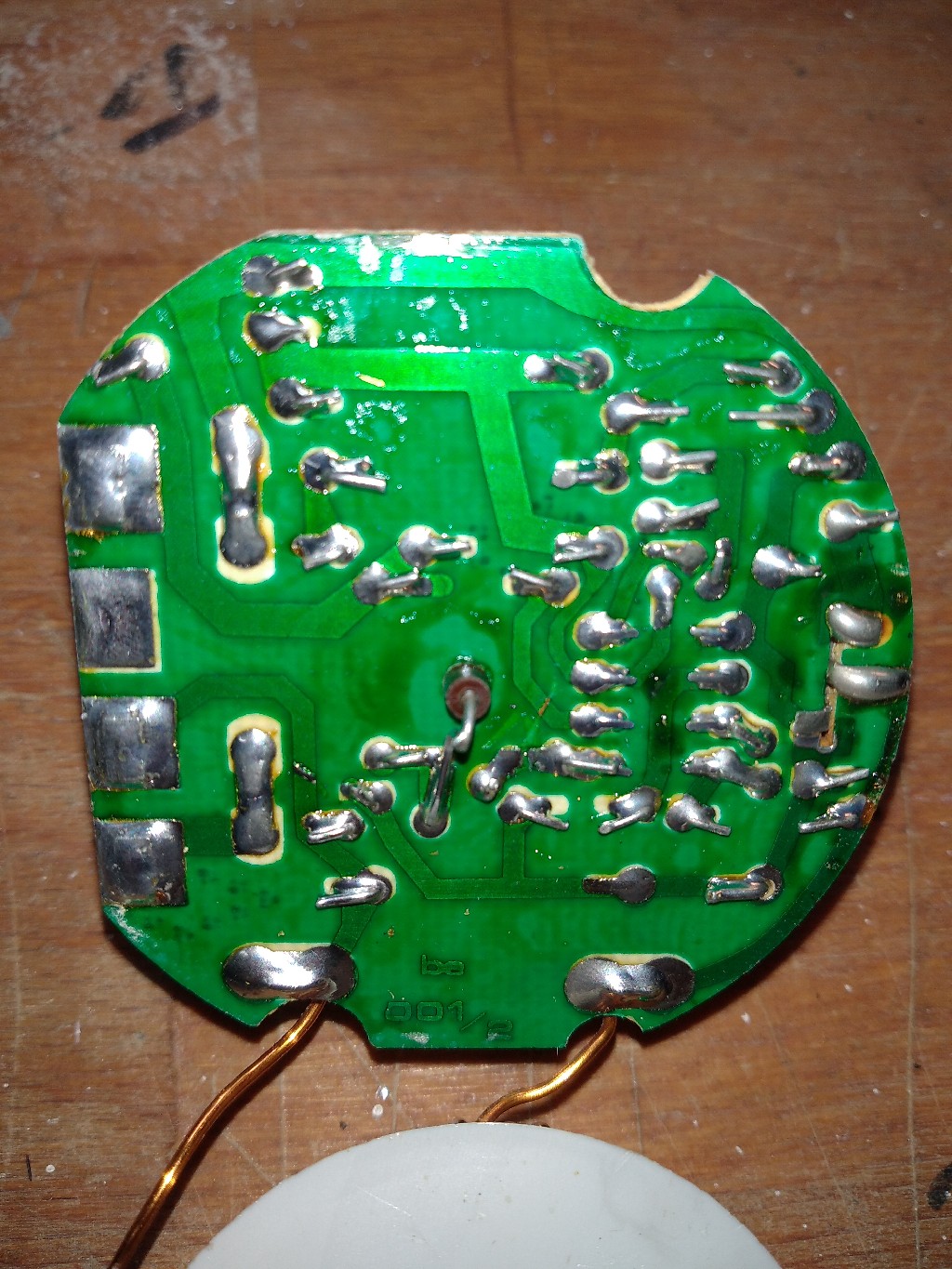

In allen vier Dimmern, die Platinen liegen nebeneinander auf dem Tisch.
Leider sind alle Bauteile THT und jedes! einzelne! Beinchen! ist unter
der Platine umgeknickt und flach verlötet :-(
Ein Elend da was auszulöten, ich habe mit der heißen Lötspitze
herumgehebelt, mit Sauglitze und einer Cutterklinge gearbeitet und
zunächst an einem Dimmer den großen X2-Kondensator{1} und den Triac
herausbekommen. Der Wert des 150nF X2 ist im  Bauteiletester noch in der
Toleranz und der Triac wird zwar als Transistor angezeigt aber für ok
befunden.

#6566161
- Prophylaktisch im Diodenmodus Dioden testen.
- Trenntrafo dran und schaun ob die Versorgungsspannung (15V?) an pin 1
gegen 7 liegt. im AC-Modus muß nahe 0V angezeigt werden im DMM.
- Wenn nicht C4 tauschen.
- Schaun ob Pin6 sich was tut wenn Berührung.
Gast #6567117
Franziska N. schrieb:
> aber möglichst ohne Bauteile nur auf Verdacht auszulöten?
Zuerst messen könnte man über die Z-Diode, ob da genug Spannung für das
IC vorhanden ist.
Eher unsportlich würde ich den 0,22µF auslöten und messen. Dann sehe ich
einen umpressten Kohleschichtwiderstand 1k, die waren doch ab Werk schon
Mist.
