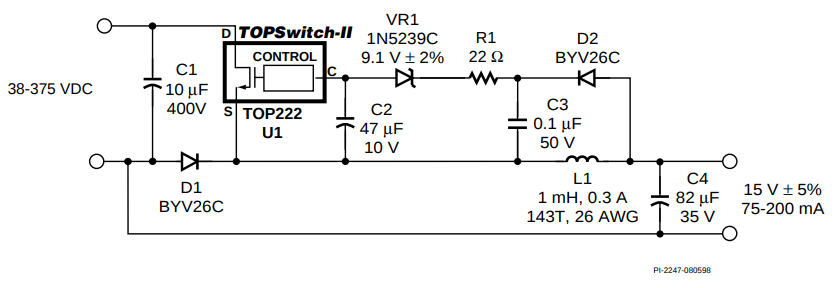

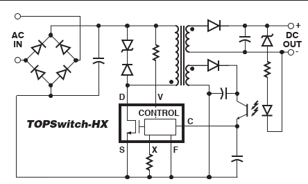

Ich versuche ein einfaches Schaltnetzteil in einer Siemens Logo 8 zu
reparieren.
Es verwendet einen TOP252, prinzipiell wie im Bild nur mit anderen
Bauteilwerten.
Die Spannung am Control pin erreicht nur 5.4V, Der Ausgang macht hickup
und geht auf bis zu 50V.
Kondensatoren sehen gut aus, ESR ist low.
TOPswitch ist schon getauscht.
Was ist kaputt ? Die Zenerdiode ?
Kann eigentlich nicht schwierig sein, aber ich find´s nicht.
Eine nicht netzgetrennte SPS? Das glaube ich nicht. Der TOP252 wird auch
deutlich anders beschaltet als ein TOP222. Lade dir das passende
Datenblatt und ersetze den Elko am C Pin und evtl. den für die Aux
Spannung.

von Mark S. (voltwide)
10uF direkt parallel zum Netzeingang? Der Schaltplan ist Müll!
von Thomas W. (goaty)
Die 10uF sind hinter dem Gleichrichter. Der ist im Schaltbild von
PowerIntegrations weggelassen.
(Weiterer Hinweis ist die Spannungsangabe in 'VDC')

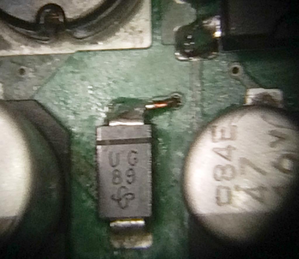

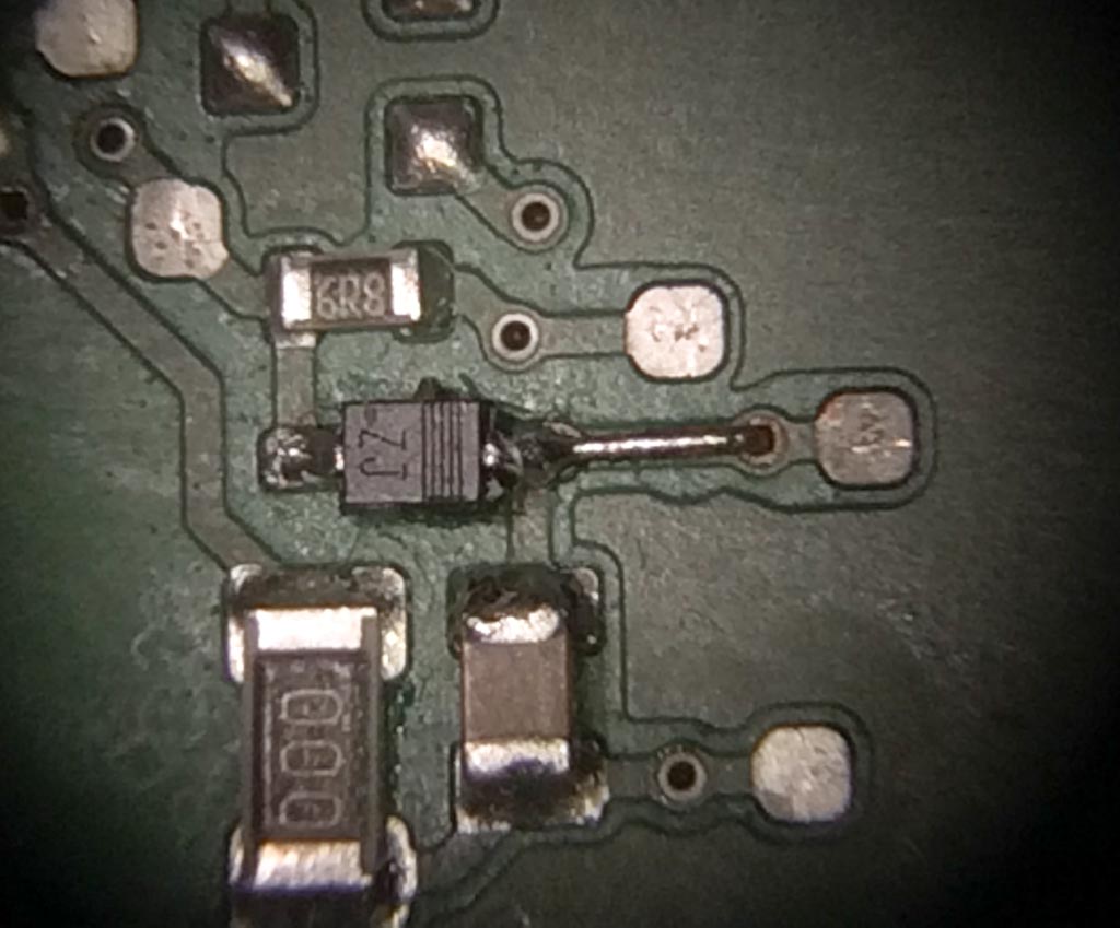

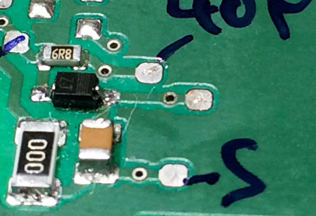

So, gefunden das miese Loch.
von hinz (Gast)
Fehlerhafte Durchkontaktierung? Üble Sache.
Nee das via ist vergammelt, korrosionsschaden, da kann es nix für.
Ist ja nur Hobby.
Ja danke an alle für das Feedback,
das Problem ist gefunden, die Durchkontaktierung (Via) von praktisch D2
im obersten Schaltbild (Feedback) war unterbrochen.
Jetzt geht wieder alles bis das nächste Via aufgibt.
