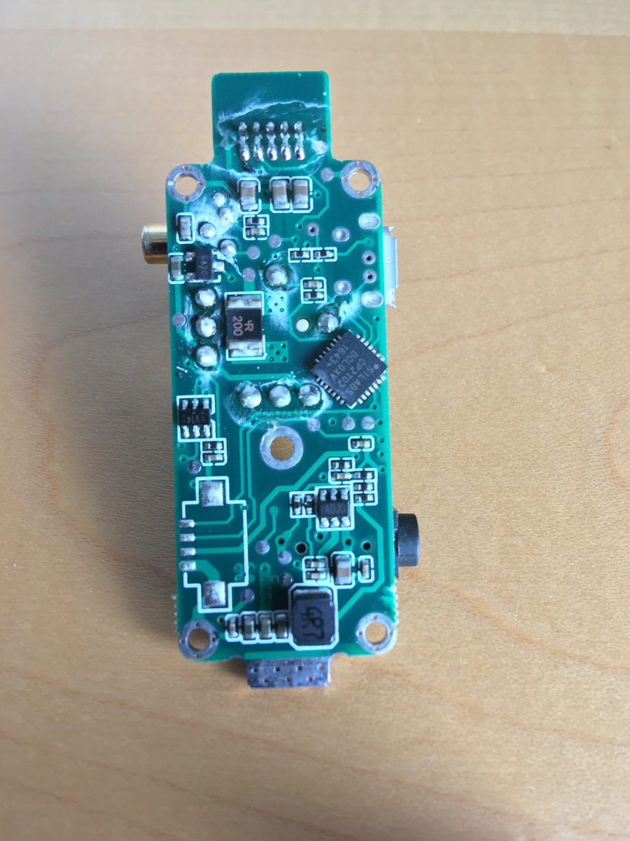

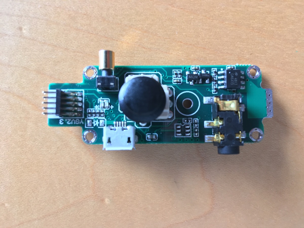

ich suche nach dem Bauteil oben rechts auf der Platine. Es scheint ein
DC-DC Stepdownregler zu sein. Ich finde nur leider keine Specs dazu
geschweige denn das Bauteil. Ich hab auf verschiedenen Bildern und
fertigen Platinen den kleinen Käfer gefunden aber keine weiteren
Informationen. Die Platine ist aus meinem Gimbal der nicht mehr will und
ich vermute der Wandler hat einen Treffer. Die Chinesen wollen mir keine
Ersatzplatine schicken. Und den Versand nach und von China will ich mir
nicht antun. Das Teil ist weit aus der Garantie.
Viele Grüße und vielen Dank im Voraus..
Gerd
OP #6566459
Dieter W. schrieb:
> Matthias S. schrieb:
>> der kleine Controllerchip
> Da steht CP2102 drauf - der Controller muss sich wo anders verstecken.
um den USB-Uart CP2102 geht es nicht, wenn ich das Platinchen mit dem
USB verbinde sehe ich dass der sich korrekt meldet:
[15280.799860] usb 5-2.3.1: new full-speed USB device number 14 using
xhci_hcd
[15280.902785] usb 5-2.3.1: New USB device found, idVendor=10c4,
idProduct=ea60, bcdDevice= 1.00
[15280.902792] usb 5-2.3.1: New USB device strings: Mfr=1, Product=2,
SerialNumber=3
[15280.902796] usb 5-2.3.1: Product: CP2102 USB to UART Bridge
Controller
[15280.902800] usb 5-2.3.1: Manufacturer: Silicon Labs
[15280.902803] usb 5-2.3.1: SerialNumber: 0001
[15280.916164] cp210x 5-2.3.1:1.0: cp210x converter detected
[15280.919278] usb 5-2.3.1: cp210x converter now attached to ttyUSB0
Viele Grüße
OP #6566561
> Gerd A. schrieb:
>> befindet sich rückseitig
> Ah, und auch der kleine Controllerchip. Na denne, miss mal, ob die
> Drossel noch getaktet wird und wenn nicht, ob am Mosfet Gate noch Pulse
> stehen.
Erstmal danke an alle, soviel ist klar der Stepdown-converter ist der
kleine rückseitige MP1470 und der AO4813 (wo immer die AO stehen) ist
nichts anderes als ein doppelter Mosfet. Ich muss nur alle Grounds
verbinden, die sind schön über die Schrauben und das Gehäuse realisiert
und dann rückseitig nochmal messen. Im eingebauten Zustand messe ich nur
Gleichspannung mit minimalem Rauschen. Melde mich später, außer es hat
jemand einen Schaltplan von dem Smooth-C Gimbal (war ein Scherz).
