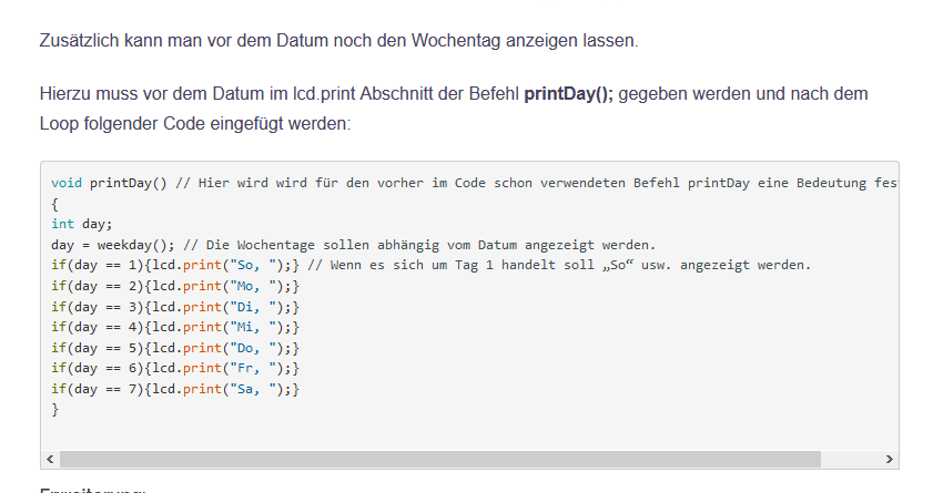

ich habe eine Uhr, so wie in diesem Link, gebaut.
https://funduino.de/arduino-rtc
Es klappt soweit. Leider bekomme ich nicht hin, dass Datum und
Wochentag
angezeigt werden. Die kurze Beschreibung verstehe ich nicht und ein
Forum auf
der Seite gibts nicht mehr.
Wer kann mir helfen, vielen Dank im Voraus
Max.
Gast #6566249
Hallo, so habe ich es eingefügt
nach:
 lcd.setCursor(2, 0);
  printDay();
nach:
Serial.print(digits);
void printDay()
int day;
day = weekday();
if(day == 1){lcd.print("So, ");}
if(day == 2){lcd.print("Mo, ");}
if(day == 7){lcd.print("Sa, ");}

Der Beschreibung nach sollst du printDay() vor dem Schreiben des Datums
einfügen, also so:
lcd.setCursor(1, 1); // Der nächste „Text“ soll nun beim zweiten Zeichen
printDay();
und NICHT direkt nach: lcd.setCursor(2, 0);

Der DS1307 stellt Wochentag und Datum (Tag, Monat, Jahr) in den
Registern 3 bis 6 zur Verfügung (Datenblatt S.8).
Ob das direkt mit deiner Bibliothek geht und wie, hängt von der von dir
verwendeten Bibliothek ab. Sonst musst die einfach die Register lesen
und die Werte passend formatiert auf die Anzeige geben.

lcd.setCursor(1, 1); // Der nächste „Text“ soll nun beim zweiten Zeichen in der zweiten Reihe beginnen.
printDay();
lcd.print(day()); // Das Datum soll nun als
So sollte es der Beschreibung nach, aussehen.

Das wäre auch ziemlich "bescheiden" ...
besser z.B.
const char days[] = {"So, ", "Mo, ", ...};
lcd.print(days[day]);
