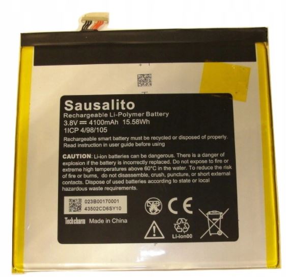

ich benötige einmal Hilfe. Ich besitze ein Tolino TAB 8 Reader. Der Akku
ist leider defekt. Ich suche schon seit Tagen einen Ersatzakku, und
werde leider nicht fündig. Der Original Akku hat die Aufschrift:
Sausalito
3,8V= 4100mAh 15,58Wh   ICP-4/98/105
Kann mir jemand sagen wo ich diesen Akku finde oder einen Ersatztyp.
Es gab hier einmal einen Betrag, dort ging es auch um diesen Akku.
Da hatte jemand einen Ersatzakku gefunden. CS-AUZ300SL. Die Anschlüsse
sind aber nicht kompatibel. Leider fehlt die Antwort ob man diesen Akku
anschließen kann und wenn ja wie.
Für Eure Unterstützung Bedanke ich mich im Voraus
Gruß Holger

Ganz so einfach ist es leider nicht. Zwischen Masse und dem mittleren
(im Foto gelben oder weissen) Anschluss sitzt meistens der
Temperaturfühler, oft ein NTC. Der muss vom Wert schon übereinstimmen,
weil sonst die Lademimik durchdreht.
Ein Samsung SM-T113 Tablettakku habe ich z.B. gerade mit 480 Ohm NTC
gemessen.
