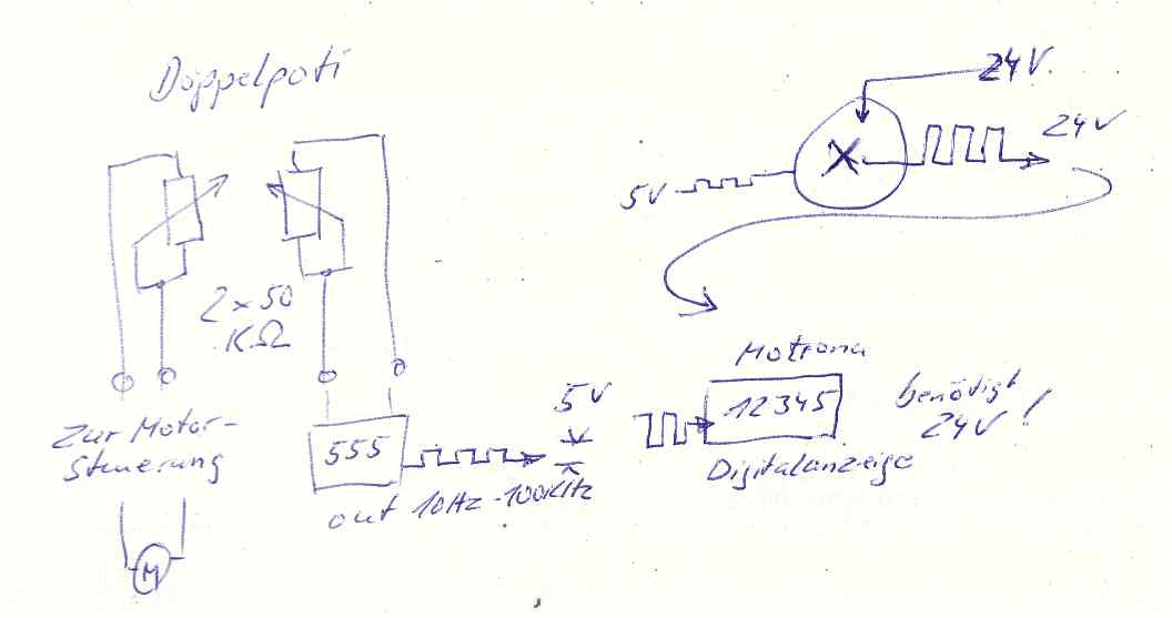

Ich habe einen einfachen Frequenzgenerator (555) gebaut, der 10Hz bis
10kHz
mit 5V Spitze liefert.Die Frequenz wird mit einem 50k Poti verändert
Es ist ein Doppelpoti, dessen zweite Ebene einen Motor in der Drehzahl
verändert.
Durch die Frequenz soll die ungefähre Drehzahl des Motors angezeigt
werden, da eine direkte Drehzahlabnahme nicht möglich ist.
Die richtige Drehzahl ist nicht wichtig.
Die Anzeige soll nur ungefähr anzeigen, wenn der Motor mal höher drehen
soll.
Die Frequenz wird auf ein Anzeigegerät (Digitalanzeige) gegeben,um eine
ungefähre Stellung des Potis anzuzeigen.
Das Anzeigerät verlangt jetzt eine Eingangsspannung von 15-24 Volt.
Wie verstärke ich "möglichst einfach" die 5 Volt auf ~24V bei dem o.g.
Frequenzbereich?   Handskizze zeigt hoffentlich, was ich meine.
Für einen Tip oder Link dankt im voraus
ein "Denkfauler"

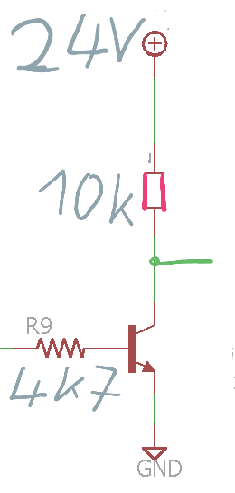

Danke an beide, Level Shifter macht ja meist nur den Kleinkram wie
Arduino etc. (5V-3,5) und nicht 24V.
Emitterschaltung ist o.k. aber als "Oberfauler" wollte ich nicht
rechnen,
sondern gleich Transistor Typ und die Widerstände wissen, da manche das
sicherlich schon mal verwendet haben.
Trotzdem Dank-werde mich mal ranmachen..............
Faulzeichner ist auch gut, wir werden bald eine große Gemeinschaft ! ;-)
Mal sehen, ob wir es im nächsten Jahr zum "Unwort des Jahres" schaffen.
Gast #6568592
Das kommt drauf an, ob er von 5V nach 3.3V oder von 5V nach 24V shiftet.
Am Prinzip ändert das nichts.

Gast #6568653
> Frequenzbereich
Versorge deinen NE555 mit 15 oder 16V..
Es gibt ja keinen sinnvollen Grund, ihn nur mit 5V laufen zu lassen..

Die Motrona Zähleinheit soll mit 16 bis 24 Volt im Input laufen. 24 Volt
ist ja in Schaltschränken Standard- wer weiß, ob die angegebenen 16 V
auch 100%ig angenommen werden.
