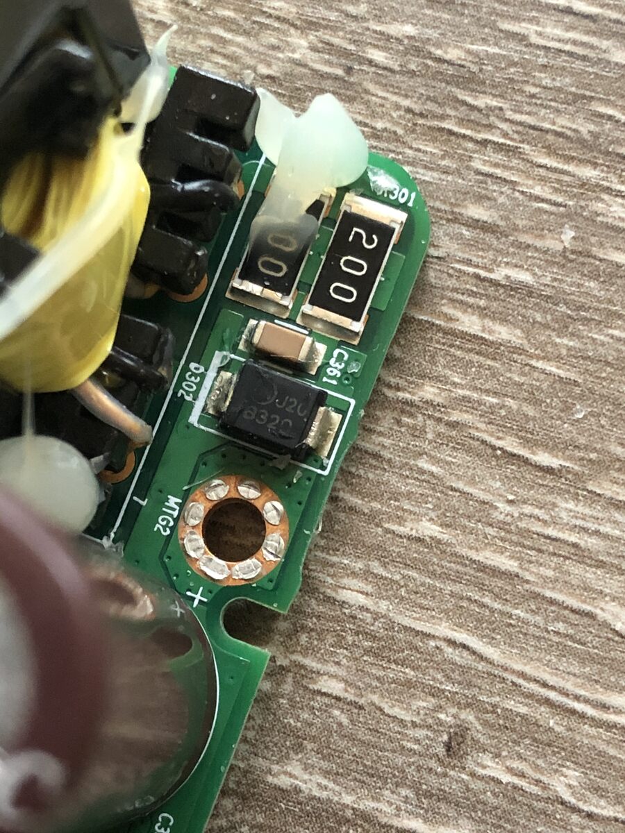

seit Kurzem habe ich ein Problem mit meinem Sonos Play1 Lautsprecher,
welcher sich nicht mehr anschalten lässt. Mir ist dabei aufgefallen,
dass die abgebildete Diode beidseitig durchlässig zu sein scheint (da
ich mir jedoch nicht sicher bin, ob es sich um eine Schottky-Diode
handelt, suche ich an dieser Stelle einmal euren Rat). Könnt ihr mir
sagen um welches Bauteil es sich genau handelt und wo ich ggf. Ersatz
bekommen könnte?
Auf der Platine ist das Bauteil mit D302 vermerkt. Der Aufdruck verrät
ON (sollte der Hersteller ON semi sein) J20 B302 (könnte aber auch 8302
lauten). Unter dieser Bezeichnung finde ich leider nicht hilfreiches.

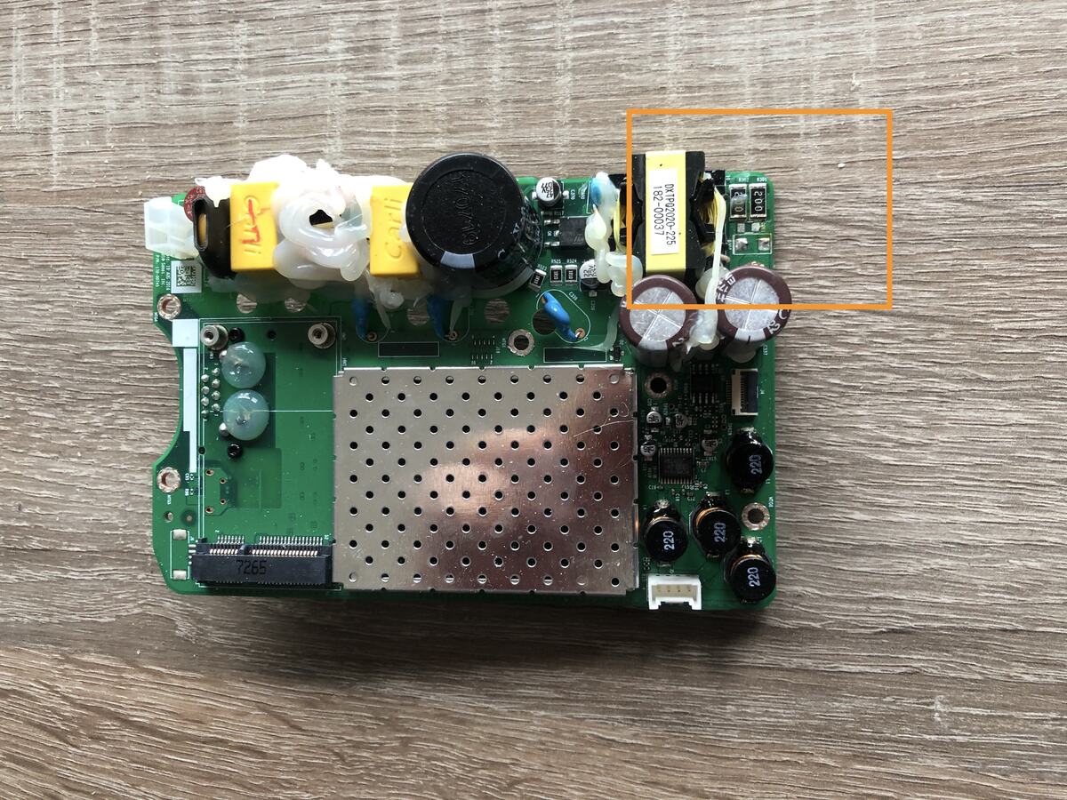

Um die genaue Position der Diode auf der Platine zu erkennen habe ich
noch ein Übersichtsbild beigefügt (Diode wurde hierbei bereits
ausgelötet)
Ich wäre super dankbar, wenn mir jemand weiterhelfen könnte.
VG
Thomas

Thomas M. schrieb:
> Der Aufdruck verrät ON (sollte der Hersteller ON semi sein) J20 B302
> (könnte aber auch 8302 lauten). Unter dieser Bezeichnung finde ich
Kein Wunder, steht ja auch B320 und nicht B302 drauf.
(nicht mal 4 Zeichen können sich die ADHS Leute heute noch merken).

hinz schrieb:
> MBRS3200T3G
Besten Dank @hinz - werde ich mir mal genauer anschauen :)

hättest du zufällig noch eine Idee woher ich den Keramikkondensator C361
(1. Bild) herbekomme bzw. um welchen Kerko es sich hierbei genau
handelt?
Ich hatte diesen zum Durchmessen ausgelötet, kann diesen allerdings
aktuell nicht mehr finden - ansonsten bliebe mir nur die Möglichkeit
eine baugleiche Box zu zerlegen und diesen durchzumessen.
Wäre klasse, wenn sich dies vermeiden ließe ;)
VG
Thomas
> handelt?
Der hängt wohl parallel zur Diode? Dann werden das einige 10pF sein,
höchsten s 100pF.

Hallo hinz,
danke für deine Rückmeldung.
Ich hab gerade mal nachgesehen, der Kerko scheint nicht parallel mit der
Diode verschaltet zu sein.
Beide sind mit dem pos. Pol des Elkos verbunden, die Diode auf der
anderen Seite zu GND (abgebildetes Schraubenloch), der Kerko mit den
nebenliegenden Widerständen.
Ich meine mich zu erinnern, dass das Multimeter für den Kerko 1nF
angezeigt hatte, aber das ist leider schon eine Weile her und ich traue
meinem Multimeter in letzter Zeit nicht mehr so richtig.
Ich nehme an, dass ich in diesem Fall nicht um die Messung an einer
baugleichen Platine herumkommen werde, richtig? :(
VG
Thomas

Puh, das traue ich mir nicht wirklich zu. Ich habe aber nun in den
sauren Apfel gebissen und eine baugleiche Box zerlegt. Für den gesuchten
Kondensator wird mir 3 nF auf dem Multimeter angezeigt.
Wäre dann auch ein Kerko mit höherer Kapazität denkbar (wenn ja gibt es
da eine Faustformel)? 25V sollten eigentlich reichen, da üblicherweise
24V anliegen (vermutlich 1806er Paket).
VG
