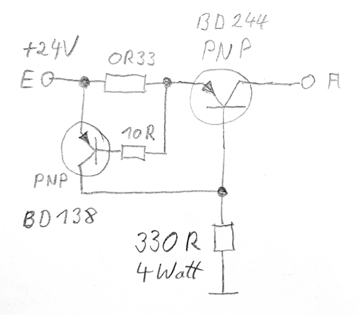

von Peter D. (peda)
Man kann einen Regler-IC nehmen und ihn als Konstantstromer beschalten.
Man braucht natürlich eine Regelreserve von einigen Volt.
von Nanny (Gast)
Sobald die Ladeendspannung erreicht ist, fällt bei dieser Schaltung kaum
noch Dropspannung ab (etwa 0,1 Volt).
Außerdem wird der Strom auf etwa 2 Ampere begrenzt, egal wie tief die
Akkus entladen sind. Der 0R33 Widerstand sollte mindestens 2 Watt
aushalten können.

von Falk B. (falk)
Soso, Dropspannung. In Germanien nennt man das Spannungsabfall.
> aushalten können.
Die Schaltung ist eine diskret aufgebaute Konstantstromquelle mit
geringem Spannungsabfall, deutlich weniger als ein LM317. Die
Ladeschlußspannung muss am Eingang genau angelegt werden, aber das kann
das Netzteil vom Op ja.
