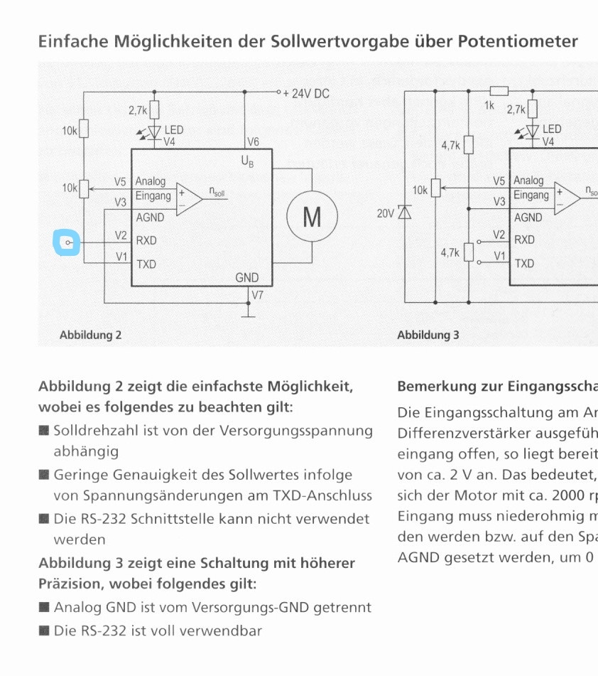

Hallo Ihr,
ich habe gerade einen Motor an einen Faulhaber Motion Controller
angeschlossen und möchte die Drehzahl wie in der Anleitung beschrieben
über einen Poti steuern.
Da ich Schaltplananfänger bin und nix kaputtmachen möchte hier mal meine
Frage:
Was gehört in dem Schaltplan an V2  (RXD) weil das ohne Kennzeichnung
"ins Leere" geht. Der Rest ist mir klar.
Jürgen
