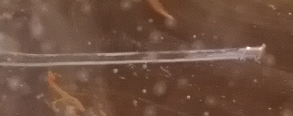

Gast #6576106
Update (falls jemand das gleiche vorhat): Ich habe mal einen Testguss
mit Nylonfaden durchgeführt.Man kann den Faden deutlich sehen. Das
funktioniert also nicht.
