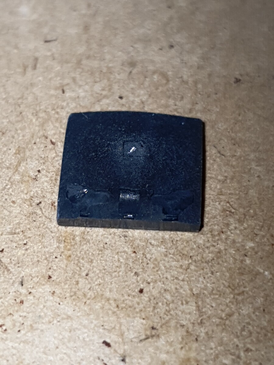

auf, allerdings fiel mir plötzlich ein Teil entgegen (siehe Bild 2).

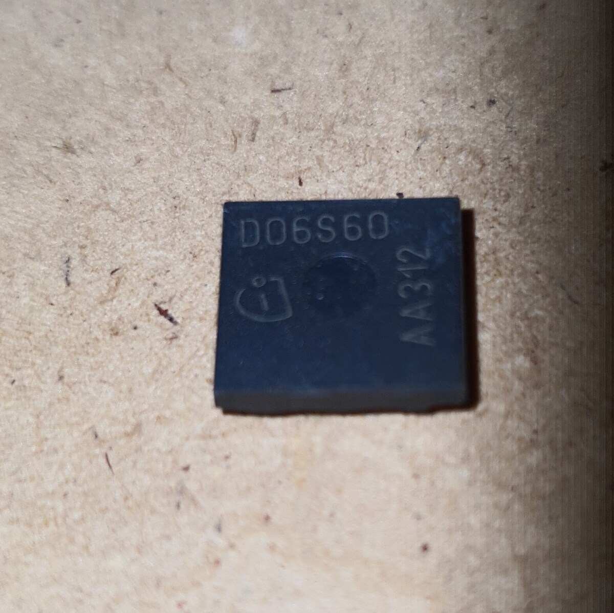

Nach kurzer Recherche zum Aufdruck (Bild 2) stelle ich fest das es sich
hierbei offenscihtlich um eine Shottky Diode handelt.

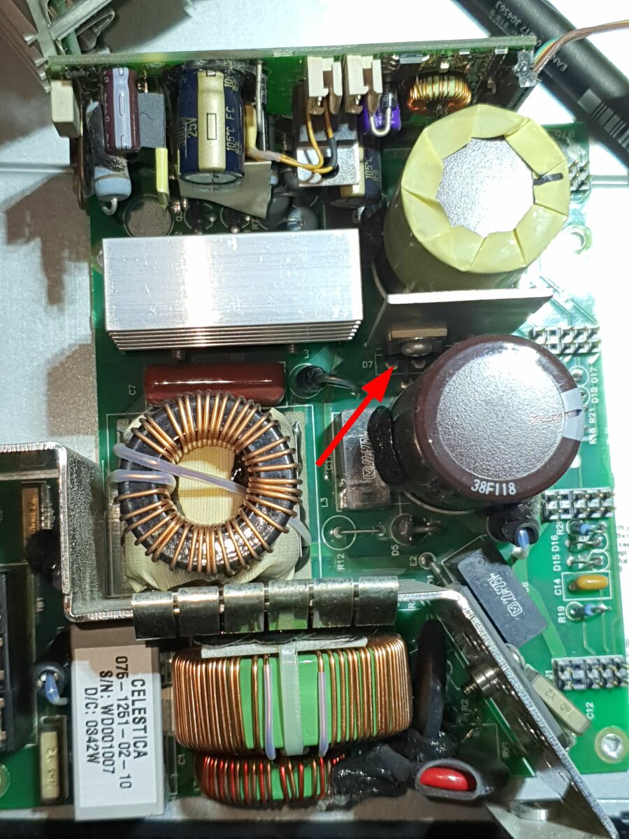

Der Ursprung des defekten Teiles ist auf Bild 3 und Bild 4 zu erkennen.

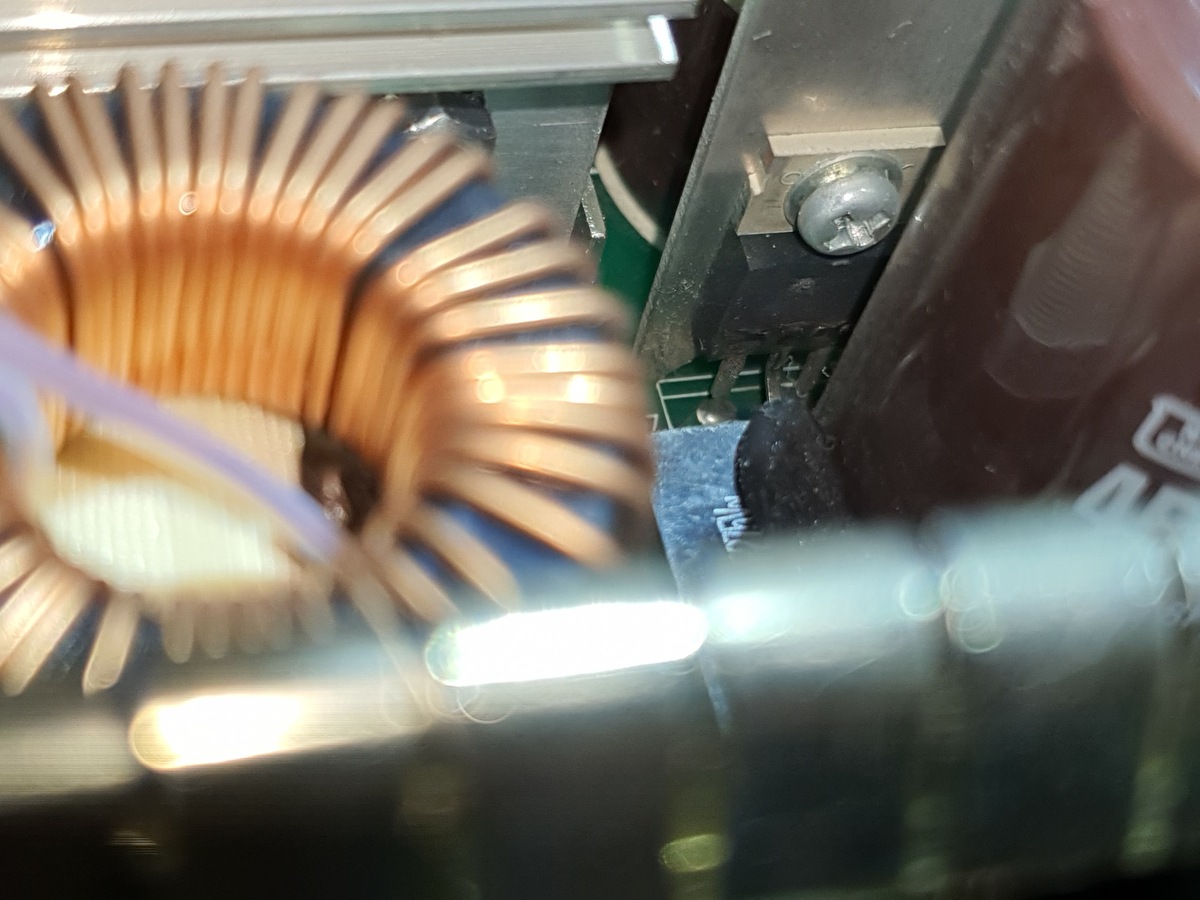

Der Aufdruck, der auf eine Schottky-Diode hinweisen soll, ist auf deinem
Bildchen nicht zu lesen. Und dein Pfeil zeigt auf ein äußerlich
unbeschädigtes TO220-Bauelement am Kühlkörper.
Wenn es knallt, sind meist Spuren von Überhitzung zu sehen, oder
Versprühung von sauer riechendem Elko-lyt zu sehen und zu riechen.

Mach am besten noch ein Bild vom gesamten NT-Modul in einer Totalen...
Dann sieh nochmal ganz genau hin! ;-)

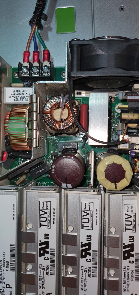

Viel mehr ist da leider nicht zu sehen. Das Netzteil hat im hinteren
Teil nur noch steckbare Module für die einzelnen Spannungen.

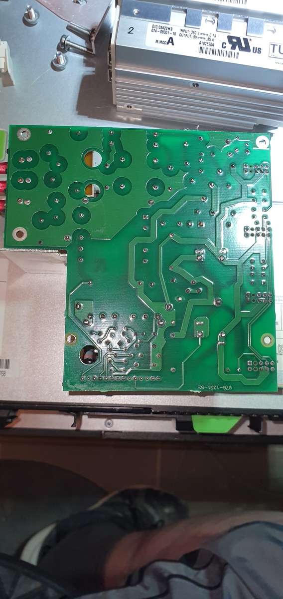

Ich habe aber noch ein Bild der Leiterplatte von unten angehängt.
Die Elkos sehen eigentlich alle nicht auffällig aus. Ich werde mir wohl
am Montag mal ein Messgerät aus der Arbeit mitnehmen und die Elkos
messen.
Danke.

OK
So einen Fehler kannte ich noch nicht.
Ich hätte jetzt eher auf ein fehlerhaftes Netzteil nach dem Elko der PFC
getippt. Ich denke nämlich, dass das die Diode des Hochsetzstellers
gewesen ist.

So wie es aussieht könnte die vom PFC-Kreis des Netzteils sein. Also hat
sie den Einschaltstrom vom Elko auf die gleichgerichtete Netzspannung zu
tragen bevor die PFC einsetzt. Viel Strom in kurzer Zeit... kann schon
knallen wenn da ein Teil gealtert ist, Feuchte ins Gehäuse migriert ist
oder sich die Kühlung verändert hat (Schraube locker?)
Daher nehme ich an das es keine Schottky sondern was anderes ist, hab
allerdings nicht gesucht. Nimm also eine die 600V Sperrspannung hat und
schnell ist, IXYS hat sowas.

Da die Bezeichnung auf dem abgeprengten Teil zu einem Datenblatt von
Infineon für eine 600V Shottky-Diode führt, gehe ich einfach mal davon
aus das es auch eine ist.

Gast #6570101
Ja, das ist eine SiC-Schottkydiode: SDP06S60.
Wenns die zerlegt hat, ist meist auch der Schalttransistor der PFC
verschieden.
