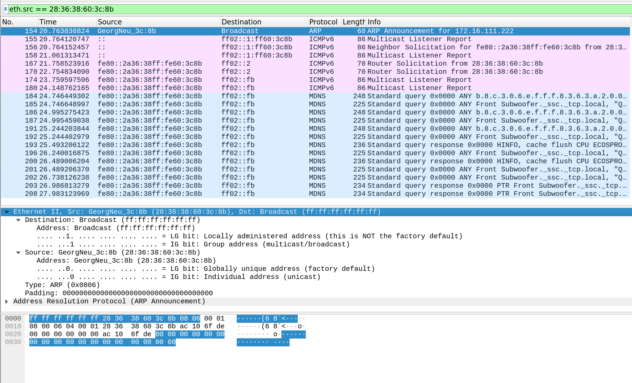

Meine Frage ist, wie kann es sein, dass der Subwoofer nicht in der
Netzwerkumgebung oder der Fritzbox unter Heimnetz angezeigt wir? Wie
machen die das?

Das Gerät hat schlicht und einfach keine Dienste, mit denen die
Netzwerkumgebung was anfangen kann. Es ist weder ein Server noch ein
Drucker und bietet auch sonst keine Netzwerkdienste an.
Welche es bietet, kann u.U. auch ein Portscan aufdecken.

Fragen wir doch mal die einfachen Sachen: IP=? und ping aus
Fritz-Umgebung? DHCP=? Falls die IP aus einem ANDEREM Netz
stammt.....versuche eine aus dem Fritz-Netz 192.168.?.?
Wolf schrieb:
> mittels Patchkabel am Switch
Es gibt auch kaputte und falsche Kabel usw.

Der Neumann KH 750 DSP wird über S/PDIF angesteuert. Ethernet dient nur
der Programmierung.
Bin Wireshark Novize, hab mein Bestes gegeben ;-) Es handelt sich wohl
um eine IP-V6-Adresse, die statisch vergeben ist? Bild ist angefügt
