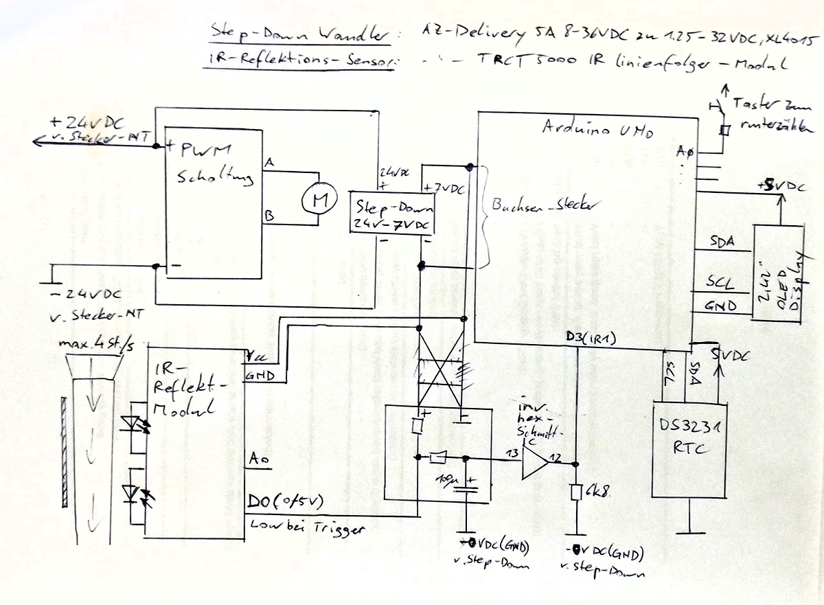

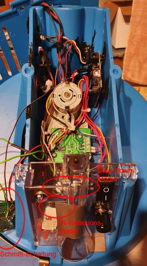

Ich habe euch aber über Umwege Bilder besorgt und aus dem Kopf einen
Schaltplan gezeichnet (ihr wolltet es ja so ;D).
Werte, an die ich mich nicht erinnern konnte, habe ich extra nicht
geraten und auch nicht beschriftet.
Übersichtsbild (nicht allzu viel zu erkennen):
https://abload.de/img/uebersicht4sjky.png

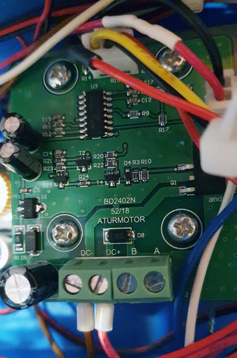

Die originale PWM Platine, die wohl der Übeltäter ist (Motor
abgeklemmt):
https://abload.de/img/pwm_platine5jky4.png
stümperhafter Schaltplan:
https://abload.de/img/schaltplan4yjal.png
Gast #6571636
Sorry für den Schaltplan - die PWM Platine wird natürlich über den
Kippschalter auf dem Übersichtsbild eingeschaltet und hat einen
integrierten Sanftanlauf.
Schmitttrigger IC: Pin12-Pin13 sind verbunden. Der Rest hängt in der
Luft? Lasss das Teil einfach einmal weg und verbinde Pin12 mit Pin13.
Den 6k8 muß man ganz weglassen.
Tiefpass: wie groß ist die Zeitkonstante? Ich sehe 1 µF oder 10 µF, was
sehr groß ist.
> sehr groß ist.
der Schmitt ist (nicht eingezeichnet) ebenfalls von den 7V versorgt.
Die Zeitkonstante habe ich mit ~0.2s angenommen, da ich mit einem max.
Durchsatz von 4 Stück/Sekunde rechne und Toleranz lassen wollte.
Grundsätzlich geht es mir bei der Schmitt-Entprellschaltung um die
Vermeidung von Doppelsignalen, wenn ein Teil nicht im Surrzflug an den
Fotodioden vorbeifällt, sondern alle Nase lang mal Eines dabei ist, das
im Fall eher "vorbeiklappert". Ohne Entprellung hatte ich so öfters
Doppelzählungen dabei.
Ganz schlechte Idee, die IOs des MCs dürfen nur max VCC (5V oder 3,3V)
sehen. Die VCC wird so auf 6,3V durch die interne Schutzdiode angehoben.
Auch müssen alle unbenutzten Eingänge des Schmitt-Triggers beschaltet
werden.
Hau das ganze Glump raus und machs in SW mit einem Timerinterrupt.
Achte darauf, daß am IO-Pin max VCC anliegt. Der Arduino hat bestimmt
einen VCC-Anschluß rausgeführt.
Gast #6571898
Was für Werte haben denn die Rs im Filter? Wie sieht denn das Signal
vorm Schmitt-Trigger aus? Was ist das für ein Schmitt-Trigger der mit 7
V läuft? Gibt es einen Kondensator nach dem DC-DC-Wandler?
Gast #6571916
Bei so langsamen Änderungen wäre ein Tiefpass mit 100k und 100nF doch
als Schutz vor Überspannung und Störung ausreichend. Da kann man doch
garnichts falsch machen.
Was aus Schaltplan und Fotos nicht ersichtlich ist, ob sich nicht zu
lange Leitungen von GND die Störungen einfangen.

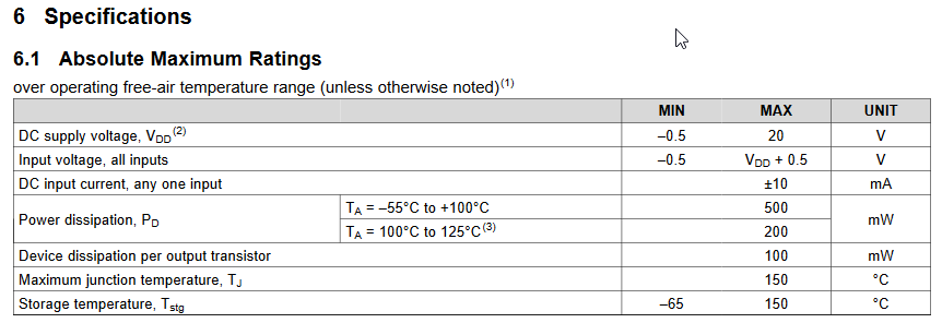

Gast #6571967
> werden.
Der Eingangspin bekommt eh nur 0/5V, die der Sensor vom Arduino kommend
durchschaltet.
Die nachgefragte Versordung vom Schmitt (TI CD40106B) liegt an 7V, was
laut angehängtem Datenblatt perfekt passen sollte.
Gast #6571993
CMOS-Schmitttrigger sind allseits bekannt und dieser ist zwar
überflüssig, wird aber eher nicht das Problem sein. Ich denke, mit
Deinen selektiven Antworten kommen wir nicht weiter.
Gast #6572617
Dietrich L. schrieb:
> Und die zu hohe Spannung am Ausgang, die direkt auf den Arduino-Eingang
> geht, ignorierst du einfach?
Wieso ignorieren? Ich habe doch oben geschrieben, dass ich mit dem Oszi
auch dieses Signal bereits kontrolliert habe und neben der perfekten
Rechteckcharakteristik ohne Störungen auch die Pegel für den MC passen
(5.2V gegen MC GND bei HIGH Signal).
