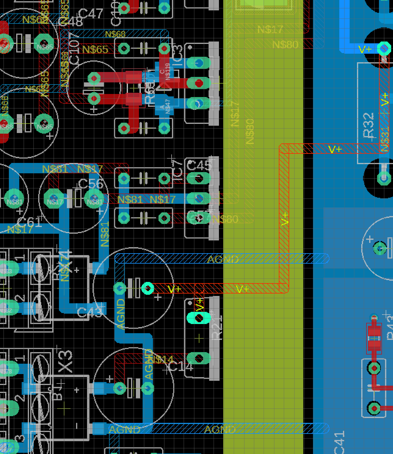

Guten Abend,
eine Röhren/Transistor Hybridschaltung soll auf eine 4 lagige Platine
gebracht werden. Sie umfasst den eigentlichen Analogteil als auch die
Spannungsregler die zum Betrieb diverser OPVs benötigt werden. Da das
ganze in ein geschlossenes Gehäuse soll aus dem nur die Röhren
herausschauen muss ich mich irgendwie um die Wärmeabfuhr kümmern, ein
10mm Aluklotz der mit dem Boden des Gehäuses verbunden sein wird führt
die Wärme darüber ab, die Regler werden direkt darauf geschraubt. Das
ist der gelbe Block im angehängten Bild. Ich kann die Leitungen also
nicht auf den Außenlagen führen wegen Isolationsabstand zum
Wärmeleitklotz, an ihm wird die Platine auch befestigt.
Der Röhrenteil braucht unter 10mA bei 300V, die Spannung wird CRCRC
gesiebt. Das seht Ihr auf dem Bild. (TO220 Widerstand) Nach der
Gleichrichterbrücke sind es ungefähr 350V.
Mir stellen sich jetzt 2 Fragen:
1) Wie kritisch ist die Isolation zwischen den Innenlagen zueinander,
FR4 Leiterplattenmaterial? In meiner Layoutsoftware (Eagle) sind 0.2mm
Prepreg, 0,15mm Core eingestellt, hält die Isolierung die 350V aus?
2) Es gibt für den Analogteil eine durchgehende Massefläche, einige VIAs
die hohe Spannungen führen gehen natürlich durch. Wie würdet ihr die
Isolation in den Innenlagen machen, reichen 1.7mm aus?
Vielen Dank!
Gruß,
Jan

#6570609
also
https://www.wedirekt.de/web/media/16_wedirekt/spezifikationen/leiterplatten_daten_downloads/FR4TG135_DE.pdf
gibt eine Spannungsfestigkeit von 40kV/0,5mm an. Das umrechnen auf
deinen Eigenen Lagenaufbau solltest du schaffen.
Für die Abstände innerhalb einer Lage sieht es etwas anders aus. Wenn es
eine Innenlage ist kannst du diese Formel theoretisch ebenfalls
anwenden, bei Außenlagen jedoch ganz sicher nicht. Da musst du die Luft-
und Kriechstrecken beachten und diese Abstände sind etwas (deutlich)
größer.
Nach EN60601-1-3 ist bei einer Scheitelspannung kleiner 354V mit
mindestens 1,5kV Spannungsfestigkeit zu arbeiten. Das bedeutet, bei
einer Verwendung unter 2000m ü.N.N. müsstest du, je nach zu erwartendem
Verschmutzungsgrad zwischen 1,9 und 2,0mm Luftstrecke und zwischen 2,0
und 6,3mm Kriechstrecke haben. Wenn du die Fertige Baugruppe später
eingießt, kannst du die kleinen Werte nehmen, wenn die Platine frei in
der Luft hängt, also Verschmutzungsgrad III, dann musst du die höchsten
Werte annehmen.
OP #6570751
Danke, für meine 350V reicht das ja dann ohne Probleme. Sehe ich das
richtig das ich sogar Netzspannung in einer Innenlage führen könnte, bei
0.15mm Schichtdicke sind das ja schon mehrere 1000V Spannungsfestigkeit
der Isolation? Das das keine Schutzisolierung ist ist klar, ich würde
Netzspannung jetzt nicht mit einer Schutzkleinspannung kreuzen.
Außenlagen ist klar, dort habe ich überall mehrere mm Abstand halten
können. Da gibts ja auch die Liste bezüglich Isolationsabstände im
Forum, ich habe mal großzügig aufgeschlagen.
Gruß,
Jan
Gast #6570761
Die notwendigen Isolationsabstände in Innenlagen sind DEUTLICH geringer
als bei Aussenlagen, die Isolation von prepregs, also der dünnen
Glasfaserschichten, ist sehr gut.

(Firma: Multi-CB Ltd.) #6571930
MaWin schrieb:
> Ich hatte man ein Übersichtsblatt eines Leiterplattenherstellers mit
> Isolation und erlaubten Stromstärken, ich dachte multi-cb, finde ich
> aber nicht wieder.
Ein Blatt bzgl. Isolationsabständen/Stromstärken gibt es noch nicht auf
unserer Homepage, danke für die Idee!
Zur Frage lässt sich sagen, dass die Spannungsfestigkeit zwischen den
Lagen bei FR4 vorsichtig gerechnet bei ca. 35kV / mm liegt (Isola
spricht von 40kV:
https://www.multi-circuit-boards.eu/fileadmin/pdf/leiterplatten_material/isola_duraver-de104_www.multi-circuit-boards.eu.pdf).
Also kein Problem.

Gast #6572214
> anwenden
Ich kann mich dunkel erinnern, dass die Isolation zwischen Leitern auf
einer Innenlage NICHT gleichzusetzen ist mit der Isolation von Lage zu
Lage, mit der Begründung, dass sich die verpressten Lagen unter
bestimmten Bedingungen delaminieren können und z.B. Feuchtigkeit
eindringt. Welche Vorschrift, UL, Mil oder sonstwas, kann ich mich nicht
mehr erinnern, auch nicht welche Konsequenzen daraus zu ziehen sind.
Jedenfalls gilt nicht die Formel für die Isolation quer durch eine Lage.
Nebenbei, es kann auch ein Unterschied sein ob die Lage ein Core oder
ein Prepreg ist, und bei letzteren sind auch die Gewebestrukturen zu
berücksichtigen. Darauf beruht z.B. die Vorschrift, dass Prepregs nicht
einzeln verwendet werden dürfen, damit der Isolationsabstand nicht durch
die Lücken im Gewebe oder durch dünne Stellen beeinträchtigt wird.
Daraus folgt auch dass nicht die ganze Prepregdicke in die Formeln
einzusetzen ist, ganz abgesehen davon dass ja sowieso die Leiterbahnen
in die Prepreglage hineinragen, d.h. der Abstand zwischen 2
70µ-Innenlagen ist dadurch schon um 140 µ kleiner.
Georg
