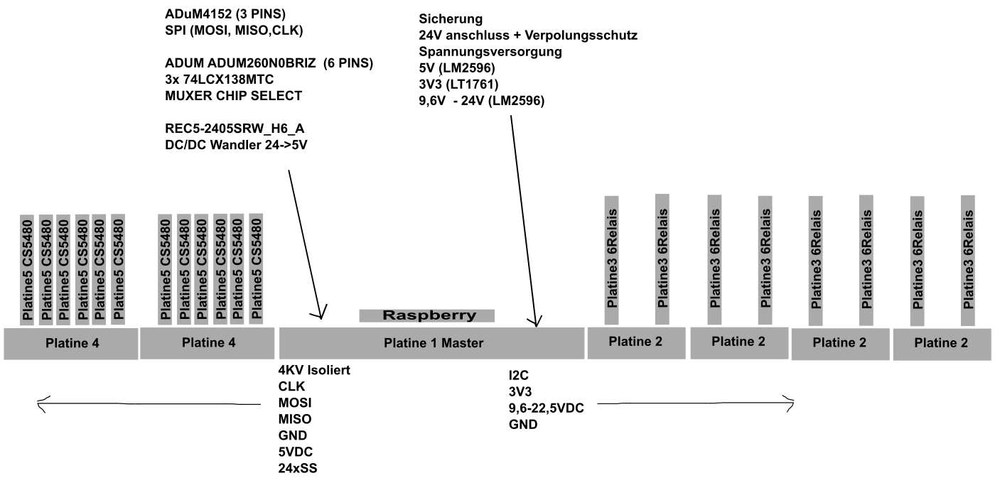

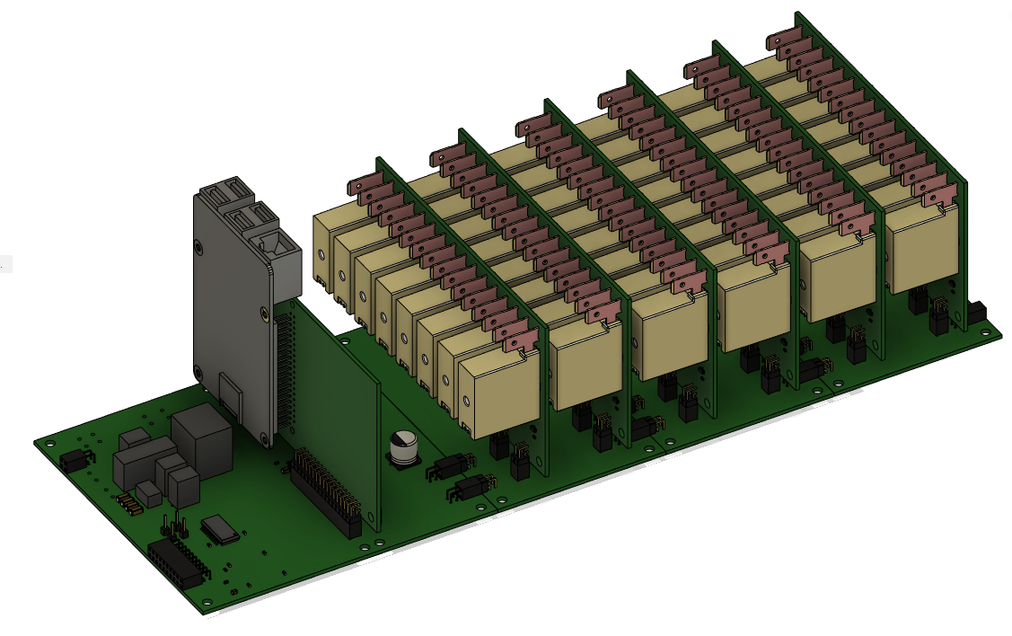

Genug geweint, nun zum Thema: Wie auf dem Bild zu sehen ist, habe ich
vor meinen Schaltschrank mit einem Raspberry Pi zu steuern. Auf der
rechten Seite will ich mehrere Karten mit Relais positionieren. Zum
Schalten der Relais wird die Spannung per Schaltregler auf >22,5V
hochgedreht(mal gucken was das Netzteil - Drop am Schaltregler hergibt).
Danach wird die Spannung auf 9,6V verringert um die Relais zu halten. So
kann ich ungefähr 50% Energie sparen.

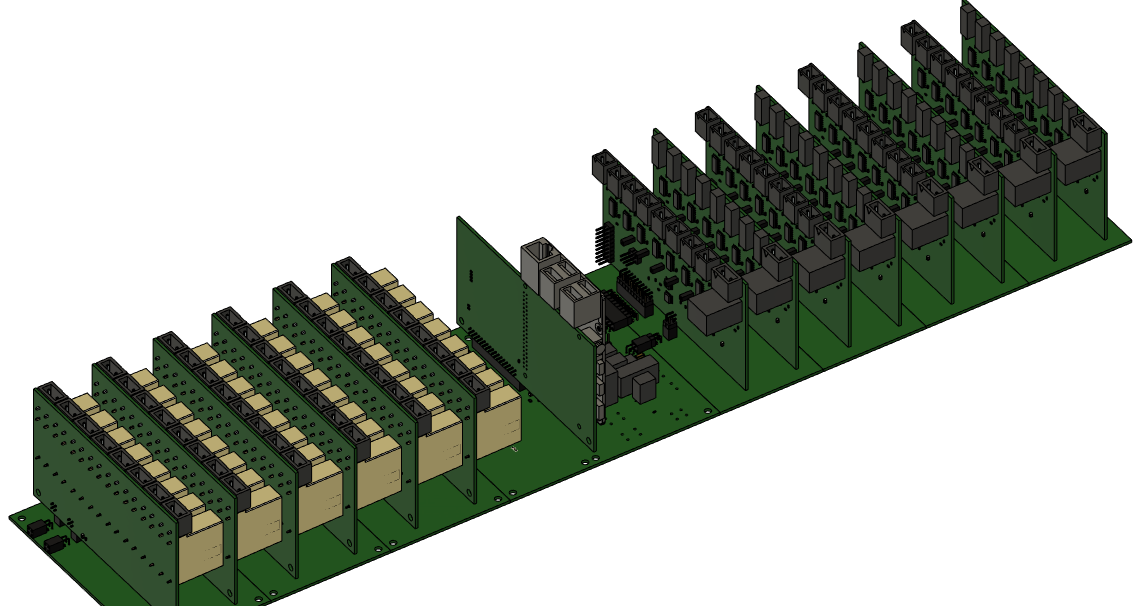

Auf der linken Seite soll isoliert Spannung und über
Messwiderstände(Shunt) der Strom auf der Low-Side "N" gemessen werden.
Die Aufteilung auf beide Seiten hat den Vorteil, dass der I2C bzw. der
SPI-Bus kurz bleiben. Falls die Leistungsmessung nicht funktioniert kann
ich die Relaiskarten unangetastet lassen und muss mich nur neu an der
Messkarte versuchen, wäre also auch zu verschmerzen. Zuerst wollte ich
einfach ADCs nehmen und die Leistung selber berechnen. Dies scheint aber
auf den zweiten Blick sehr komplex zu sein. Außerdem wäre hier der
Raspberry wohl ein ziemlicher Flaschenhals. Weshalb ich jetzt hoffe,
dass das gewählt "Energy Measurement IC" wie erhofft die Eierlegende
Wollmilchsau ist. Theoretisch sollte ich mit einem IC direkt für zwei
Kanäle Strom, Spannung, die Wirk-, Blind-, Scheinleistung usw. ausgeben
können.

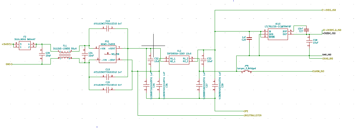

von Dawa P. (dawa)

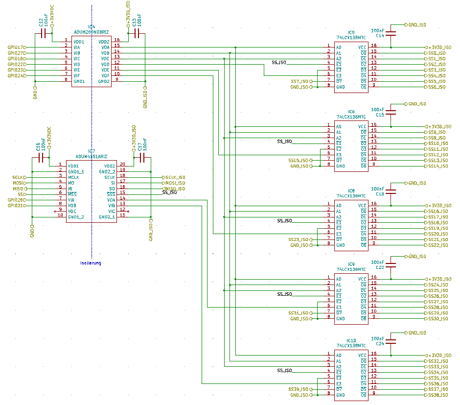

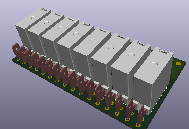

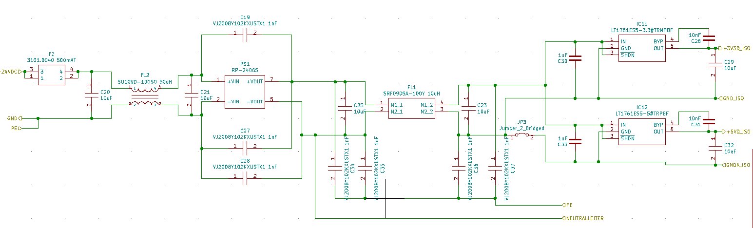

Ich habe erstmal die Relaiskarte gebaut und währenddessen nochmal
überlegt welches IC ich für die Strommessung nehme. Es ist am Ende das
"CS5463" geworden. Das sollte alles können was ich will und das Package
ist viel freundlicher. Jetzt muss ich zwar doppelt so viele ICs
auflöten, aber das wird mit Sicherheit trotzdem doppelt so schnell
gehen. ;)
Ich habe keinen isolierten 6V oder 9V DC/DC-Wandler gefunden, der mehr
als 167mA kann. Um Strom zu sparen, schließe ich deshalb den Digitalteil
des CS5463 an 3V3(das geht laut Datenblatt) und den Analogteil an 5V.
Id=1.7mA, Ia=1.1mA, bei 40 IC's komm ich dann auf 112mA.
112mA 40xCS5463
3.5-4.82mA ADuM260N
13.5-23mA ADuM4151
129-140mA
Dann habe ich noch 27mA-38mA Puffer für die Muxer. Das sollte
hoffentlich reichen. Kann die Art von DC/DC-Wandler gut am Limit
betreiben werden oder mögen die das nicht?
Die alternative wäre einen DC/DC-Wandler mit 5V zu nehmen. Aber dann
kann ich keinen LDO mehr dahinter setzen und hätte Angst das die
Spannung zu unsauber ist.
Bei der "Befilterung" des isolierten DC/DC-Wandlers habe ich vielleicht
etwas übertrieben. Aber ich habe bis jetzt noch nie einen auf der
Platine gehabt. Am Ende muss ich ja nicht alles bestücken.
P.S. Die eigentliche Strommessung folgt noch.
https://www.mouser.de/datasheet/2/76/CS5463_F3-1132314.pdf
https://www.analog.com/media/en/technical-documentation/data-sheets/ADuM4151_4152_4153.pdf
https://www.mouser.de/datasheet/2/308/74LCX138-D-1801480.pdf
https://www.mouser.de/datasheet/2/609/ADuM260N-261N-262N-263N-1503671.pdf

von Dawa P. (dawa)

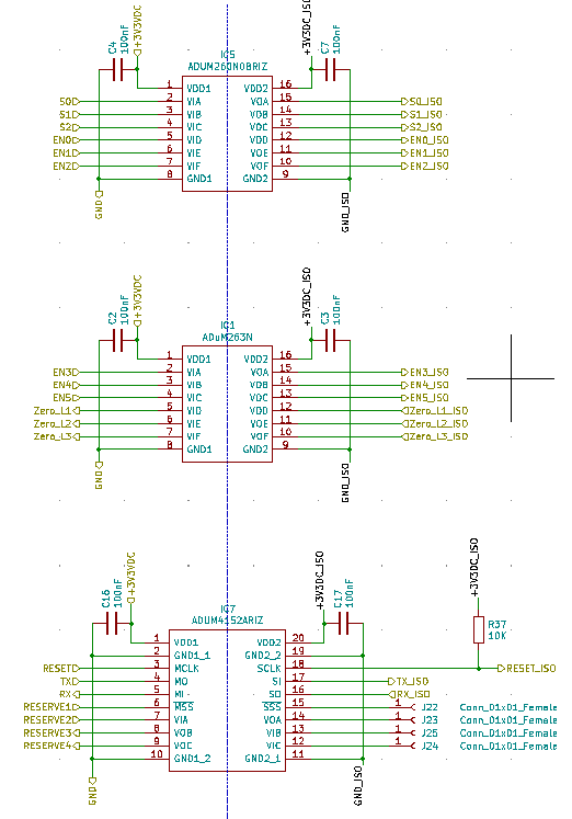

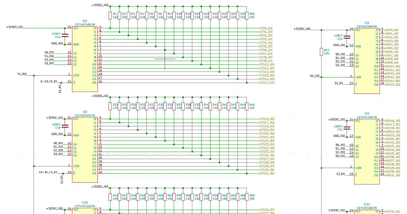

Mir hat das mit der Spannungsversorgung noch nicht gefallen.
DC/DC-Wandler mit 5V gibt es im Gegensatz zu der 6V Variante zu Hauf in
2W. Wenn ich dann den Energy Measurement IC CS5490(3V3 anstatt 5V) nehme
kann ich auch noch ein LDO davor setzen. Der CS5490 hat allerdings UART
und nicht SPI. Weshalb ich meine Multiplexer nochmal umgebaut habe. UART
bekommt keine Pullups, aber wie sieht das beim Multiplexer betrieb aus?
Ohne die gezeichneten Pullup bei TX hätte doch theoretisch nur der
gerade ausgewählte IC ein klares Signal. Die anderen wären unbestimmt?
Bei RX habe ich einen Pullup auf die andere Seite gesetzt, dass nicht
zwischen den Kanalwechseln undefinierte Zustände herrschen. Passt das
so?
https://www.ti.com/lit/ds/symlink/cd74hc4067.pdf?HQS=dis-mous-null-mousermode-dsf-pf-null-wwe&ts=1612698794198&ref_url=https%253A%252F%252Fwww.mouser.fr%252F
https://statics.cirrus.com/pubs/proDatasheet/CS5490_F3.pdf

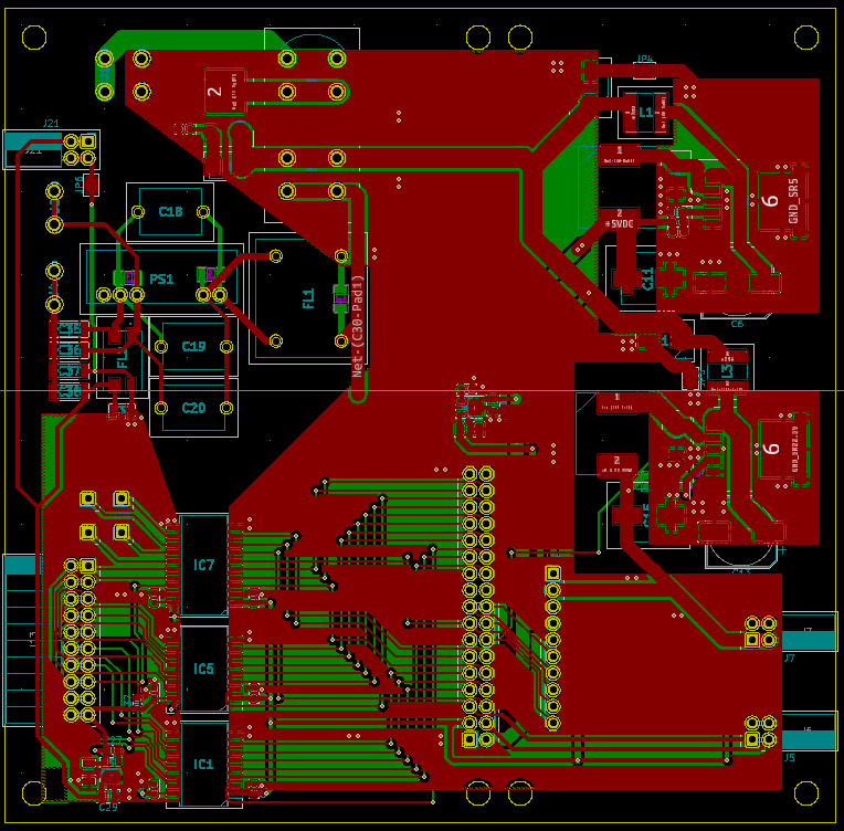

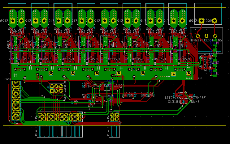

von Dawa P. (dawa)

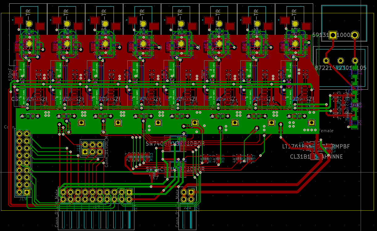

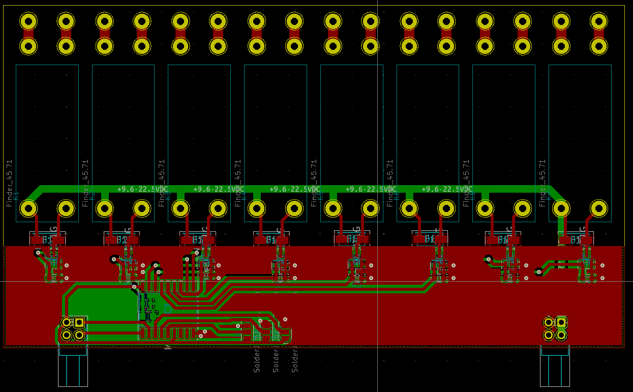

So, die Kinder sind bei der Oma und ich habe wieder etwas Zeit mein
"Wunderwerk" zu präsentieren. ;) Ich arbeite manchmal am Laptop oder am
PC. Darum fehlen jetzt die hälfte der 3D-Bauteile. :( Nach allen
Anleitungen zu Kicad wird der Arbeitsordner unter Windows in Dokumente
angelegt. Dumm ist wenn die Benutzer unterschiedlich heißen und die
links zu den 3D-Modellen nicht mehr stimmen. Schade das man in Kicad
keine Arbeitsordner verlinken kann. Vielleicht mach ich auch einfach nur
etwas falsch.
Nachdem ich etliche Stunden mit meinen 6x 16Port Multiplexern geroute
habe und irgendwann fertig war, fand ich das Ganze dermaßen
unübersichtlich das ich alles wieder gelöscht habe. :) Geblieben sind
dann für die Leistungsmessung ein DC-DC-Wandler und 3 icoupler. Auf die
linke Seite (noch zu Konstruieren) kommen sechs Steckkarte mit je zwei
Multiplexern für TX(74CBTLV3251) und RX(74CBTLV3251) und 8x
Leistungsmessung(CS5490).
Es hat zwar lange gedauert, aber so langsam kann ich selber ein Konzept
erkennen. :D
https://www.mouser.de/datasheet/2/698/IDT_74CBTLV3251_DST_20190510-1996333.pdf

Die Flachstecker an den Relaiskarten sind aber nicht dein Ernst oder?
Da würde ich vernünftige Schraubklemmen z. B. Von WAGO oder Phoenix
nehmen.
Überhaupt scheint das ganze wenig praktisch für einen tatsächlichen
Schaltschrankeinbau zu sein.
von Dawa P. (dawa)
Mit den Flachsteckern bei den Relaiskarten muss ich dir recht geben. Der
Hintergrund war, dass ich mit dem Leistungsteil nicht auf die Platine
gehen wollte. Auf dem 3D-Aufbau sieht man aber, dass man bei der
Anordnung beim Stecken zu leicht an die Kontakte der darüberliegenden
Karte kommen kann. Ich habe jetzt Kabelgehäuse mit Steckern gewählt
(20A). Die Leitungswege auf der Platine sind 1mm+Shunt. Da mach ich mir
dann keine Sorgen.
Der auf dem Bild zu sehende Aufbau ist der maximal mögliche. Ich kann
Karten für Stromwandler stecken oder eine Version mit Messwiderständen.
Testen werde ich natürlich erstmal von jeder Version eine. Wenn das gut
klappt, mache ich mir Gedanken wie viele ich von jeder Art brauche.
Was jetzt noch fehlt ist ein Gehäuse wegen Berührungsschutz und um die
Karten zu fixieren. Das Gehäuse will ich aus schwer entflammbarem ABS
drucken.

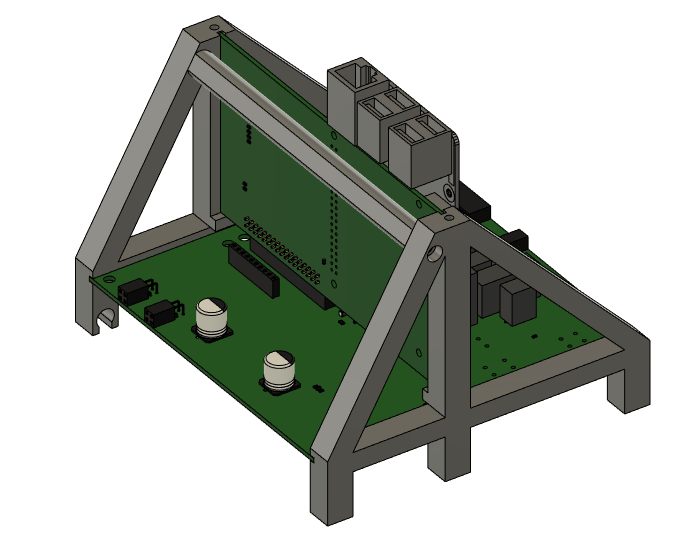

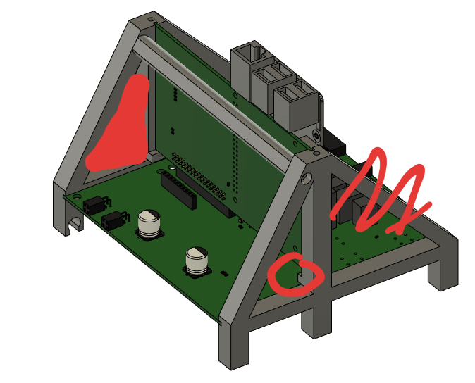

Ich habe gerade die Halter geplant. Auf die Montageplatte Schraube ich
zwei Schienen, auf die ich die gezeichneten "Dreiecke" aufstecken kann.
Zur Stabilisierung kommt noch eine runde Strebe oben in die Mitte. Als
"Stecksicherung" folgen dann von oben noch zwei Schrauben. Danach ist
die Platine geklemmt und bewegt sich nicht mehr. So ähnlich werde ich
das bei den anderen Karten auch machen.
von Werkzeugmacher (Gast)
Ersetze die 4 Streben doch einfach durch 2 Rippen, das hält doch auch.
Zumal der Halter unten mit 6 Schrauben befestigt wird.
Die vorstehende Nase (roter Kreis) sollte weggelassen werden. Beim
Reinschieben könnten da Bauteile hängen bleiben.
von M. K. (schuk0)
Dawa P. schrieb:
> Ich habe jetzt Kabelgehäuse mit Steckern gewählt (20A)
Das wäre mir für 20A immer noch zu friemelig, aber besser als vorher
allemal.
Trotzdem immer noch jede Menge Stellen, wo man im jetzigen Zustand
direkt an Netzspannung greifen kann.
