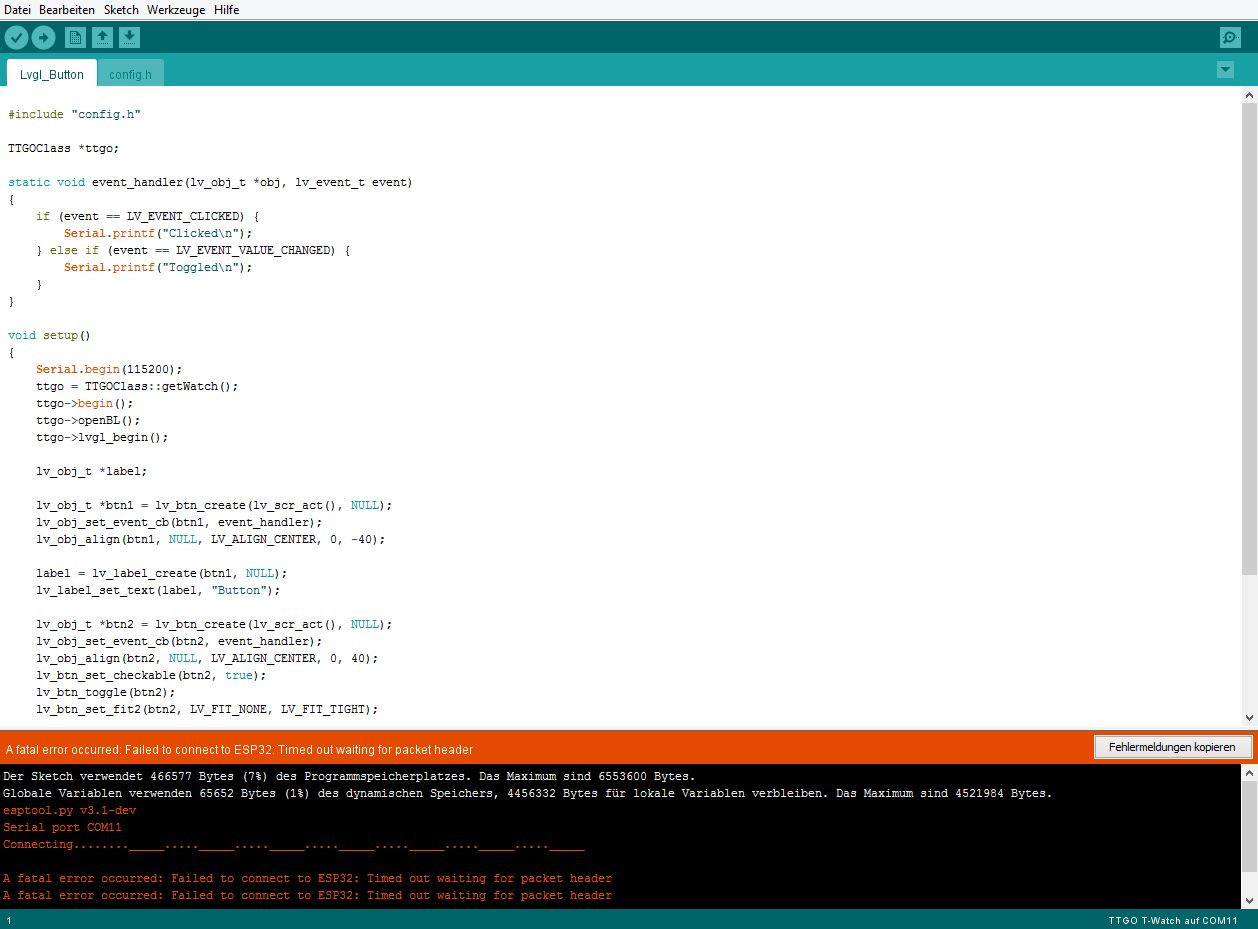

ich habe ein Problem, was auch hier schon behandelt wurde, nur mit
anderen Modulen nicht aber mit der T-Watch.
ESPTool (Arduino-IDE) verucht den ESP32 mit DTR und RTS in den
Downloadmodus zu setzen, jedoch vergebens. Der Fehler "Failed to connect
to ESP32. Timed out waiting for packet header." wird ausgelöst, der
ESP32 lässt sich nicht programmieren.

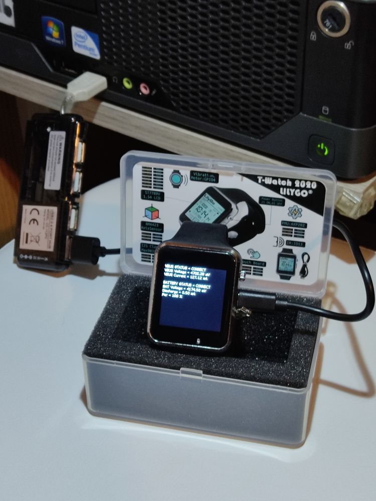

endlich eine gute Nachricht. Es hat geklappt (siehe Bild), die T-Watch
liess sich programmieren. Auslöser war der Tipp von Michael mit dem
USB-Hub. Ich selbst wäre nie auf die Idee gekommen, in die USB-Leitung
einen Hub einzusetzen. Warum auch? Nimmt man den doch nur wenn die Ports
am PC knapp werden. Achtung! Es funktionieren nicht alle Hub's.
Besonders ältere Exemplare sind gut. Die haben ältere Chips und bringen
Verzögerungen in die Signale. Im Bild sieht man einen, den ich seit
Jahren noch liegen hatte.
Bei GitHub (https://github.com/espressif/esptool/issues/136) haben sie
schon 2016 darüber diskutiert und festgestellt, dass die zeitversetzten
Signale RTS und DTR vom Treiber quasi platt gebügelt werden.
ESPTool.py:
    +----RTS(IO0)
       +----DTR(EN)
CP210x:
    +----RTS(IO0)
    +----DTR(EN)
Deshalb hilft in vielen Fällen das einsetzen eines Elkos von ca. 1µF an
EN,  der das Signal verzögert, wie es bei ESPTool eigentlich war.
Der Buhmann geht also an Silicon Labs. Danke an Oscar für den Hinweis,
ich hatte schon den neusten Treiber V 10.1.10 immerhin vom 13.01.2021,
der nur noch auf Windows 10 funktioniert ausprobiert, auch dieser zeigte
offenbar das gleiche Verhalten. die Uhr liess sich nicht programmieren.
Die ESP32 haben vermutlich von Chip zu Chip von Charge zu Charge
unterschiedliche Empfindlichkeiten im Verhalten auf diese Signale, da
geht es offenbar um µs. Deshalb geht es bei dem Einen und bei dem
Anderen nicht. Ich habe ein TTGO T-Display Modul bei dem es von Anfang
an problemlos funktionierte, auch ohne USB-Hub ;-).
Vielen Dank noch mal für alle Beiträge, und ein besonderer Dank an
Michael für seinen erlösenden Tip.
Viele Grüsse an alle, Peter
