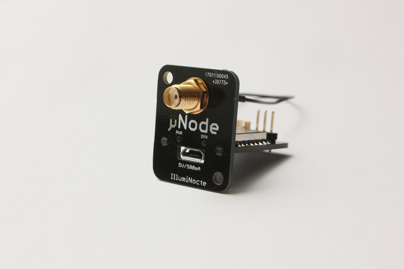

#6570801
MaWin schrieb:
> Da jedoch viele Maker heute nicht wissen, an welchem Ende man eine
> Bohrmaschine anfasst und wie man ein Laubsägeblatt durch ein Loch
> bekommt, müssen die halt in dem Land bestellen, wo noch Leute mit know
> how sitzen, in China.
Das hat nichts mit fehlendem Know How zu tun.
Leiterplattenfrontplatten sehen professioneller aus, als gelaubsägte
Ausbrüche und sind passgenauer, man kann problemlos 10 Stück bestellen
und alle sehen gleich aus, die Bedruckung ist gleich mit dabei, wenn man
Bock hat, kann man Reverse-Mount-LEDs einbauen,...
Ich hab das auch schon häufiger gemacht. Funktioniert sehr gut.
Im Falle des Bildes oben wird die Platine mit Elektronik sogar an die
Frontplatte gelötet. Hab leider kein Foto von der Rückseite.
