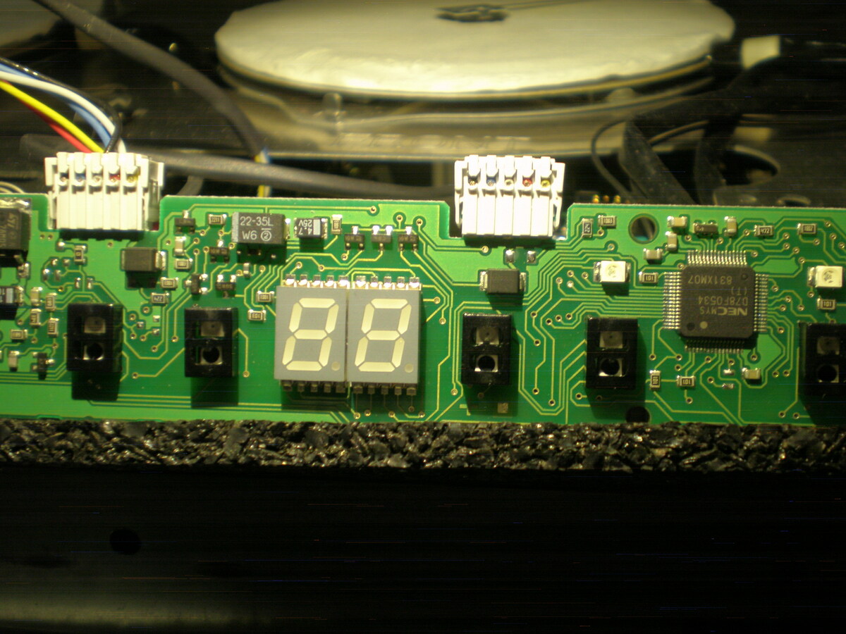

Um welches Gerät gehts:
  * CPSN-3000
dieses enthält zwei solcher Leistungsteile:
https://www.ymarveelectronica.com/tienda/vitroceramica/placas-control-electronicas/cpsn-3000-d-2954034100-teka/
und das Bedienpaneel, welches mit beiden Leistungsteilen kommuniziert
(siehe Bilder).
Von den 5 Drähten sind nur 4 auf der Leiterplatte kontaktiert, und zwar:
* +10.5V (Vin)
* GND
* +5V (Vout)
* data

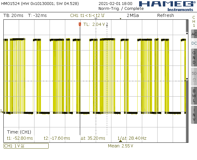

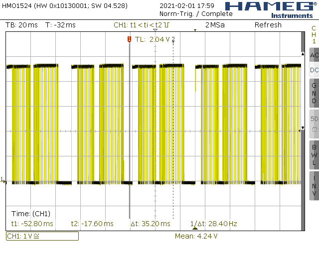

Kommuniziert würd über einen Bus (die Datenleitungen beider
Leistungsteile sind auf der Platine verbunden). Alle
Oszilloskopaufnahmen zeigen den Bus, gesendet wird von TxD6 (NEC
D78F0534), die Signale werden am Weg zum Bus invertiert (was auf
Wired-And schließen lässt).

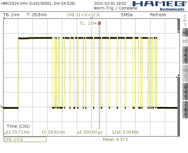

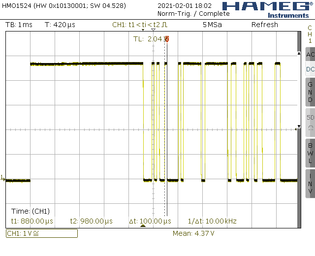

Der verwendete UART würde zwar LIN 'unterstützen', die Pulse sehen aber
nicht danach aus:
Den langen 1-Pulse würde ich als SOF (start of frame) werten, ist aber
für LIN vermutlich zu lange (ca. 4.5ms, minimale Pulselänge: 100µs - das
entspräche 45 Takten, das UART-Modul unterstützt bis zu 20). Außerdem
fehlt das LIN-Sync danach (0x55 nach dem SOF).
Ausgehend vom angenommenen SOF und der mininmalen Pulselänge von 100µs
habe ich danach die Punkte vom Oszilloskop ausgelesen/mit einem
Mikrocontroller gesampled und über ein Skript in Pulse umgewandelt.
Mittels division durch die kleinste Pulselänge hab ich dann auf die
Anzahl der Bits je Puls geschlossen. Weiters habe ich dann Pulselängen
mehrerer Frames verglichen und zu Gruppen zusammengefasst. Siehe dazu
die angehängten Textdateien.
Was mich vor allem stutzig macht ist, dass es einige Pulse gibt, die
kein vielfaches der kleinsten Pulslänge sind (das führt auf ein absurdes
Ergebnis von z.B.: 3.5 Bits...).

Waren tendentiell eher Low (am Bus), d.h. High am TxD-Pin. Es gibt aber
auch 'krumme' längen wie 1.3, 1.8 usw. (siehe
frame_analysation_with_bitcount.txt im Ausgangspost).
Was für mich gegen UART spricht ist, dass sowohl lange Low als auch
High-Pulse vorkommen:
  * Sei Low der Ruhepegel: viel zu lange High-Pulse (~44 und 9 Bit)
  * Sei High der Ruhepegel: zumindest ein zu langer Low-Puls (36.5 Bit)
