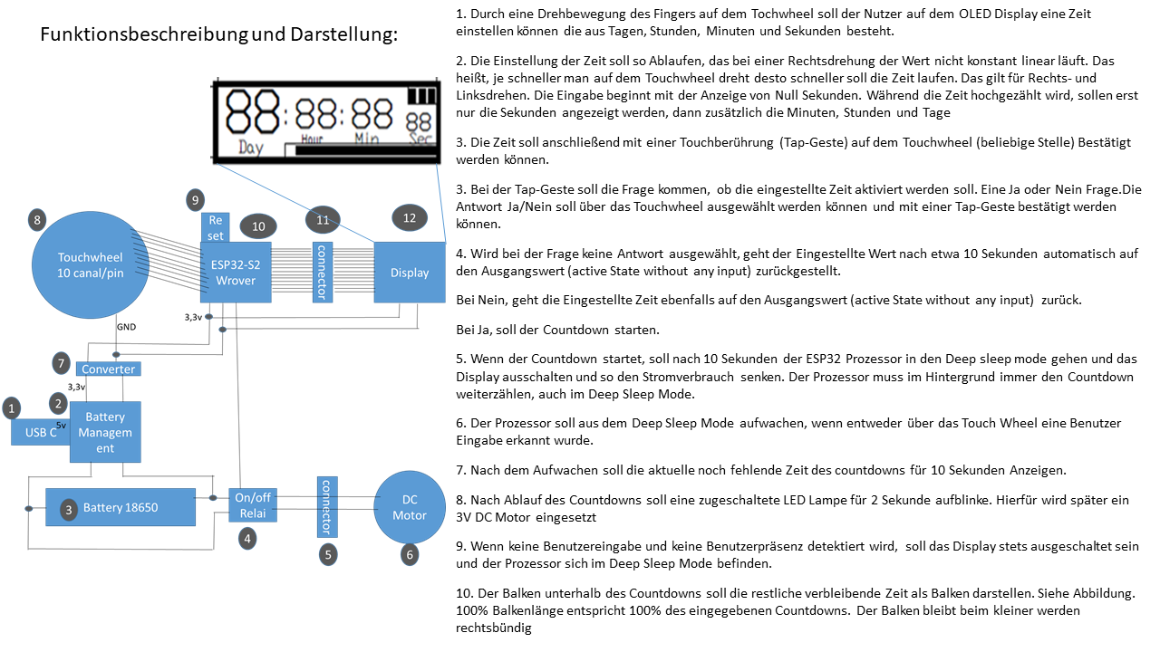

Es geht "einfach" darum, dass ich mithilfe eines ESP32 einen Countdown
Timer haben möchte, bei dem man die Einstellung über einen Touchwheel
macht.
Wie gesagt, ich bin über jede Hilfe/Ratschlag/konstruktive Kritik sehr
erfreut!
Eine genaue Beschreibung habe ich beigefügt.

Touch Wheel Software und Hardware sind schon fertig und getestet?
Display Ansteuerung ist fertig und getestet?
Batteriemanagement ist Software ist fertig und getestet?
Hardware ist getestet?
Kann der ESP32 im deep sleep Timer am laufen halten?
Getestet wurde ein Touchwheel ohne IC um zu schauen, ob die Pins vom
ESP32 reagieren. das läuft soweit
OLED 1,54" läuft
OLED 2,23" nicht zum laufen bekommen
nein
ja
Laut ESP ja

Hallo Oldmax,
nein ich habe leider keine PN bekommen.
hattest du dir meine Funktionsbeschreibung durchgelesen?
Womit soll ich das noch ergänzen?
Welche Fragen sind da noch offen?

Warum eigentlich ESP, wenn die Low Power Anforderung so hoch ist und Du
weder Rechenleistung noch WLAN brauchst?

Ich habe mir einmal das Datenblatt vom ESP32 angeschaut.
Der ESP32 hat ein DeepSleep-Mode, doch um den nutzen zu können dass der
wieder "aufwacht" muss der ULP CoProzessor programmiert werden.
Die Aufgabe ist selbst für einen ESP32-Fachmann nicht leicht zu lösen.
Falls man das Design auf einen anderen µC ändern würde gibt es sicher
viel mehr Leute die das programmieren können (mich eingeschlossen), aber
vom ESP32 lasse ich die Finger weg.

-weil Leistungsstark, daher wahrscheinlich bessere Performance (schnell
und nicht ruckelnde Zahlenfolge)
-Anbindung an OLED Display
-hat 14 Touch Pins
-dadurch wird kein weiterer IC für das Touch benötigt (mit 8 Pins
getestet)
-sehr geringer verbrauch im Deep Sleep Mode
-ein super Preis-/Leistungsverhältnis
Aber Welcher Prozessor ist mir eigentlich egal. Hauptsache die Funktion
(und damit auch die Performance) ist da und der Verbrauch so gering wie
nur möglich.
Würdest du einen anderen Prozessor empfehlen?

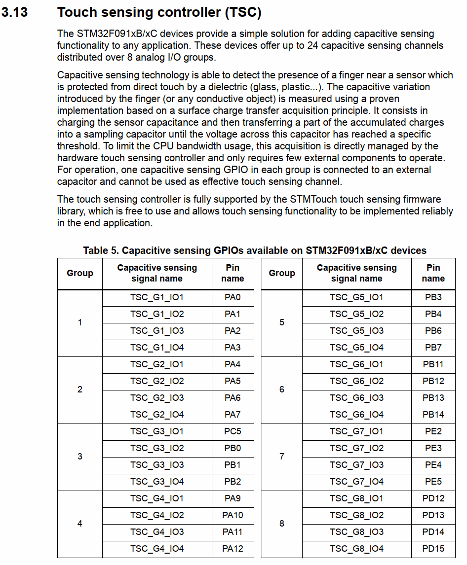

Ich empfehle den STM32F091xC.
genügend Touch-Pins.
wäre das der Prozesser für Touch und Display oder nur Touch?

So lange ich keine technischen Daten vom Display kenne kann ich das
nicht sagen.
Ich sehe gerade, die "STM32F091"er Reihe sind alle ausverkauft und haben
lange Lieferzeit. Das die komplette Reihe nicht mehr Lieferbar ist habe
ich noch nie erlebt.
Als Alternative kann man den "STM32F042" verwenden. Der ist
Pinkompatibel zum STM32F091, sozusagen der kleinere Bruder. Der hat 14
Touch-Pins, würde von dem her gehen.
Das ist das gute an der STM32 Reihe, nahezu alle µC sind bis auf wenige
Pins zueinander Pinkompatibel und austauschbar. ST bietet über 800 STM32
und hat eine riesige Palette. Natürlich haben unter der Haube die
jeweiligen STM32 andere Funktionen und Leistungszahlen, daher wenn man
"mehr" braucht kann man das relativ einfach tauschen.

von Experte (Gast)
Was mich wundert, Du hast eine vermutlich aus dem englischen irgendwo
her übersetzte, recht genaue Funktionsbeschreibung, hast schon ein
Prototyp der das Touch-Wheel auswertet und Zahlen hoch und runter zählt,
und nun kommst Du nicht weiter?
Wer hat denn das hoch- und runter-zählen und das OLED programmiert? Wenn
das steht, ist es doch nicht mehr viel ein bisschen Ablauflogik dazu zu
bauen?
Die Zurückhaltung, dass hier niemand öffentlich "hier" schreit kommt
nicht aus technischen Gründen...
Wenn Du den Source-Code hast, poste den doch mal hier, dann kann man mal
einen Überblick über den Stand der Dinge bekommen.
