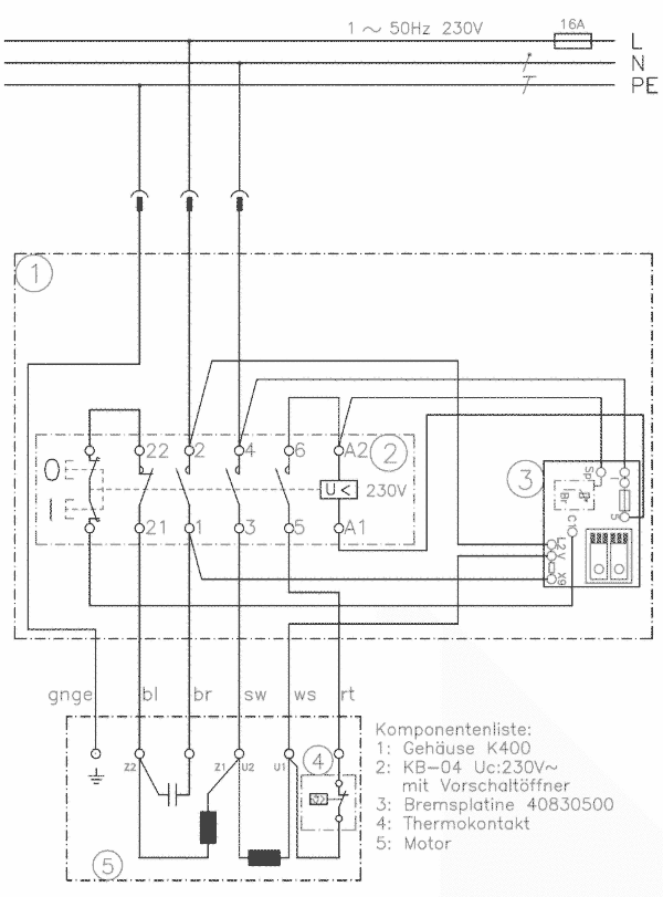

ich möchte bei einer Kreissäge mit Kondesatormotor den Motorschalter
gegen ein Modell mit elektronischer Bremse tauschen. Dazu habe ich einen
Schalter von Klinger Born und versuche das Schaltbild zu verstehen,
siehe Anhang. Warum ist der Kondensator nicht fest verdrahtet sondern
wird umständlich über den Schütz geschalten?
Hängt das mit der Bremse zusammen? Wo ist der Kondensator da im Weg?
Danke & Grüße
Daniel

Der Schaltplan ist zugegebenerweise sehr unübersichtlich.
Kondensatormotoren laufen je nach Schaltung in beide Richtungen. Ich
vermute die Elektronik polt den Motor um. Damit hat er ein hohes
Bremsmoment und erspart sich die mechanische Bremse. Deswegen ist der
Kondensator auch im ausgeschaltenen Zustand an die Leiterplatte
angeschlossen.

Das ist nicht genau mein Modul aber zumindest die Bezeichnungen der
Kontakte ist schonmal gleich und hilfreich.
Da steht irgendwo auch: - Entladewiderstand für Motorkondensator (nur
230V Variante)
Wofür brauche ich das? Ist das der Grund für die Schaltung? Sonst wird
der ja über die Wicklung entladen.
> 230V Variante)
Ja, wegen des Kondensators ist das so.

Ich hatte Klinger Born eine E-Mail geschrieben und u.a. nach einem
Schaltplan gefragt und der Laden hat wohl einen Ruf zu verlieren: Ich
wurde am nächsten Tag zurückgerufen... Wow.
So ganz genau wurde mir nicht erklärt, warum der Kondensator da nicht
beim Bremsen beteiligt sein soll, "Kondensator oder Bremse gehen kaputt"
oder so. Aber was ich übersehen hatte: Die Wicklungen sollen zum Bremsen
in Serie geschaltet sein und das geht natürlich nur so.
> oder so.
Wenn da mit Gleichstrom gebremst wird, hat er ja eh keine Funktion und
würde sicherlich den Thyristor beim Zünden, nur nötig belasten. Zum
Schluss schwingt dabei auch noch was und es kommt am Kondensator zu
einer deutlichen Spannungsüberhöhung....
