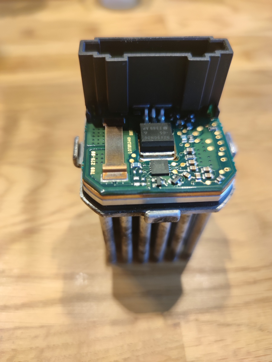

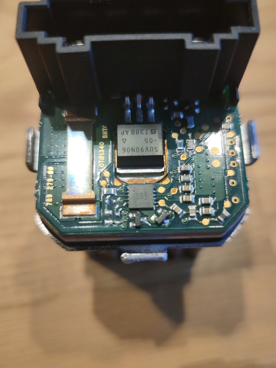

Also ich möchte diesen Mosfet tauschen.
Jetzt die Frage die ich habe....wie bekomme ich die Leiterplatte
herunter? Die ist verklebt....
Oder gibt es andere Ansätze wie ich den Fet wechseln kann....
#6573396
erst mal den Steckerschutz? (das schwarze Dingens) abmontieren, dann
kann man weiter sehen.
den Leistungs-FET da raus operieren dürfte nicht ganz ohne sein. Der ist
ja rückseitig angelötet, und da muss man schon mit viel Wärme dran, um
das zum schmelzen zu bringen (insbesondere wenn die Wärme noch über den
Alu-Kühlkörper abgeführt wird)
#6573427
A. M. schrieb:
> Also, das wird doch schwieriger wie erhofft...die Platine selber ist
> auch noch verlötet mit dem Kupferkern....Also ab in den Backofen....
Vorwärmen auf 90 Grad Celsius,
dann Heißluft Entlöter für den FET benutzen.
Ggfs. die Anschlusbeine mit dem Seitenschneider vorab trennen.
Und den Kunststoff des Steckergehäuses vor Heißluft schützen.
