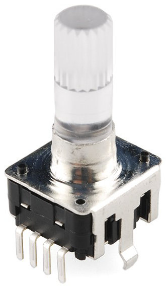

Guten morgen zusammen,
ich suche für eine Reparatur einen Drehgeber, ähnlich dem angehängten
Bild, welcher einen transparenten Shaft besitzt, aber keine LED
eingebaut hat, die die entsprechende LED bereits auf der Platine sitzt.
Kennt jemand einen entsprechenden Hersteller und eine Bezugsquelle?
Die üblichen Verdächtigen, Mouser, DigiKey, Farnell und Arrow habe ich
schon durchsucht.
Würde mich freuen, wenn jemand einen Tipp für mich hat.
Liebe Grüße
Martin

Zu dem abgebildeten Typ  EC12Pxxx gibt es Datenblätter von 2010, u.a.
von Mouser
https://www.mouser.com/datasheet/2/813/EC12PLRGBSDVBF-D-25K-24-24C-6108-6HSPEC-1591588.pdf
und Sparkfun hat eine technische Zeichnung
https://cdn.sparkfun.com/assets/4/2/9/a/a/Part_5239_EC12PLGRSDVF-D-25K-24-32___07-6H_H_.pdf
Der taiwanesische Hersteller nennt sich TOP-UP INDUSTRY CORP.
und da gibt es eine Seite zu beleuchteten Encodern:
http://www.top-up.com.tw/front/bin/ptlist.phtml?Category=325301
aber anscheinend gibt es keine mit externer LED.
Gast #6574867
Michael Oe schrieb:
> Ich befürchte die Led sitzt auf der Platine unter dem Encoder und
> leuchtet durch diesen durch ?
Genau so ist es.
Uli S. schrieb:
> dann bau die vom Encoder
> halt raus.
Dann stimmt leider der Pinout nicht und da die Encoder von unten
undurchsichtig sind, würde ich damit die Leuchtfunktion verlieren und
könnte gleich einen ohne transparenten Stiel nehmen
Vielen Dank für den Tipp!
Die haben aber welche mit transparenten Stil und keiner eingebaute LED.
http://www.top-up.com.tw/front/bin/ptdetail.phtml?Part=EC12PVF-D-__FT&Category=337107
Das geht schon mal in die richtige Richtung, ich schau mal ob die im
Datenblatt angegebenen Abmessungen passen können.
