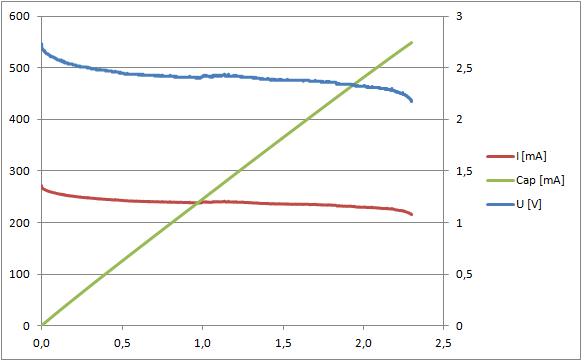

ich habe über die Zeit jede Menge unterschiedlich alter Akkus
angesammelt und dachte mir, es wäre doch schön zu wissen, was die noch
taugen.
Also habe ich mir einen kleinen Aufbau gebastelt, mit dem ich die zuvor
vollgeladenen Akkus (in diesem Fall Mignon; AA) entlade und dabei
Spannung/Strom über die Zeit messe.
Der Aufbau besteht aus einem µC(Arduino), welcher ein Realis schaltet
und die Spannung überwacht. Zugeschaltet wird ein 10 Ohm Lastwiderstand.
Ich teste zwei Mignon-Zelle zurzeit (also ca. 2,4V).
Und jetzt kommen meine Zweifel (Gedankenfehler?). Als Referenz habe ich
zwei ganz neue/volle 3800mAh Mignons genommen. Die sind nach 2,3h
weitgehend leer (schalte etwas zeitverzögert unter der Restspannung von
2,2V ab, siehe Grafik).
Jetzt mal alle "Kleinigkeiten" vernachlässigt:
I = 2,4V/10 Ohm = 240mA
Akku-Kapazität = 240mA * 2,3h = 552mAh (das ist ja relativ weit weg von
3800mAh)
Ist der Akku so falsch muss ich die Schuld bei mir suchen?

.. doch, mein Arduino zählt auch die mAh (und schreibt alles auf der
SD-Karte mit, so entstand die Grafik). Die steigende Gerade sind die
mAh.
> mAh.
Ob der auch richtig rechnet - ich zweifele das an.
Über die Zeit nimmt der Strom ab, das kann in der Grafik keine saubere
Gerade ergeben.

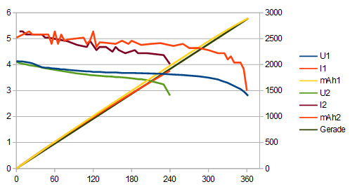

von Ralf X. (ralf0815)
Manfred schrieb:
>> mAh.
> Gerade ergeben.
Wie wenig die Kurve der aufsummierten mA über die Zeit von einer Geraden
abweicht, erstaunt manche immer wieder.
Hat i.d.R. dennoch seine Richtigkeit.
Die beiden Akkus aus dem Anhang wurden an ~7,5Ohm entladen, Messaufbau,
bzw. Datenübertragung nach Calc aber nicht ideal:
Spannung mit einer Nachkommastelle, mA mit zwei und mAh mit drei und das
alles mit langen Zeitintervallen, mA auf I * 10 auf die linke Achse
skaliert.
