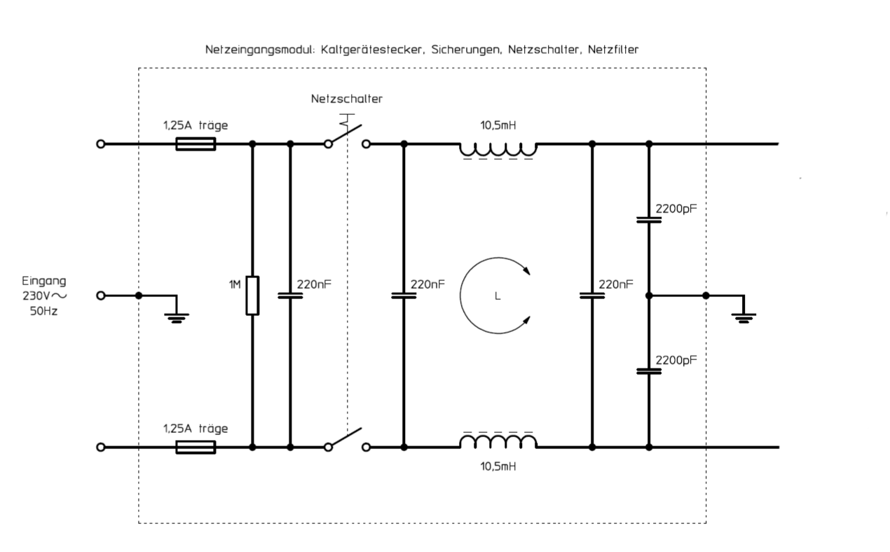

Ich stehe jetzt vor einem lästigen Problem und habe gehofft mir kann
jemand hier eine nützlichen Tipp geben. Mein Kühlschrank-Kompressormotor
ist nicht entstört, ein etwas älteres Modell eben. Immer wenn er
anspringt, erzeugt er eine Spannungsspitze im ganzen Wohnungsnetz, die
einige Netzteile automatisch Schutzabschalten lässt, wie z.B. Monitor
usw.

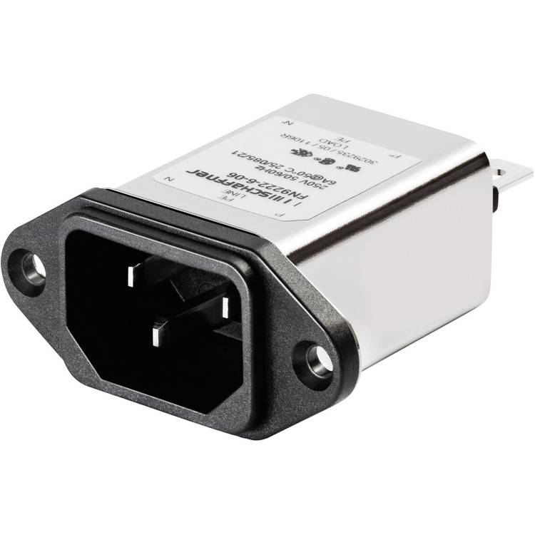

Meine Frage ist nun: Kann so ein Steckdosen-Entstörelement, oder auch
Überspannungsschuzt, Kühlschrankseitig das Problem auf den Kühlschrank
reduzieren, denn sofern ich das richtig verstehe sollen diese Elemente
ja nur das Verbrauchende Gerät vor Netzspitzen schützen?
In meiner Wohnung hängt alles an einem einzigen Leitungsschutzschalter,
mit Ausnahme Herd/Therme. Ich habe überlegt ob sich das Problem lösen
lässt wenn ich dem Kühlschrank eine eigene Zuleitung mit Schutzschalter
verpasse, ob die Störung dann ins Netz abwandert, was ja dreist wäre,
denn ich habe ja auch Nachbarn, die das dann ggf. zu spüren bekämen?

Nein! Ich habe es selbst mit so einem Netzfilter getestet. Sowohl
Netzfilter am Kühlschrank, als auch am Computer. Es funktioniert beides
nicht.

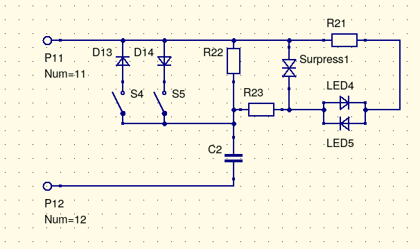

@Stromberg
Ich habe das vermutet, der Schaltplan den Du reingelinkt hast ähnelt im
Aufbau einer dieser preiswerten
Überspannungsschutz-Steckdosenleisten-Elektroniken, die eigentlich nur
eines können, einmal anstelle des angeschlossenen Verbrauchers
durchbrennen. Habe so ein Teil mal gehabt und nach dem Durchbrennen mal
die Platine angeguckt, Träge Sicherung, und denn so ein induktiver
Rausspringschalter, der nur einmal funktioniert weil er wie aus einem
Stanzwerk gefertigt daherkommt und nur für iwelche Bestimmungen um
verkaufbar zu sein so und so konzipiert ist... Gerade weil einem sowas
reicht will man tiefer in die Materie, lach:~)

Ein gutes Filter am Kühlschrank sollte doch erstmal reichen...
Wenn Du eine Kaltgerätebuchse hast, bist Du mit einem
IF13-EU2-H05-3100-WF schon fertig.
Beim IF13-SE-H05-3100-WF-200 muß man selber schrauben.

Es gibt aber auch Möglichkeiten ohne Oszi Spannungseinbrüche und Peaks
sichtbar zu machen mit der Hilfe von LED in Ermangelung eines Oszis aus
der Zeit als es die ersten LED gab (nur rote).
R22 und C2 so dimensionieren, das I durch R22 bei 20...30mA liegt und
der Spannungsabfall an R2 0,5...1.0V beträgt. Ein Einbruch, sowie
Überschwinger beim Schalten lassen die LED flackern. Leuchtet nur eine
LED auf gibt es entweder nur Spitzen oder Spannungseinbrüche. Flackern
beide, dann ist beides zugleich beteiligt.
Die zweite Variante dient dazu herauszufinden, ob es ein Peak oder
Einbruch ist. Die richtige Halbwelle zufällig beim Schalten zu treffen
liegt hier unter 50%.
