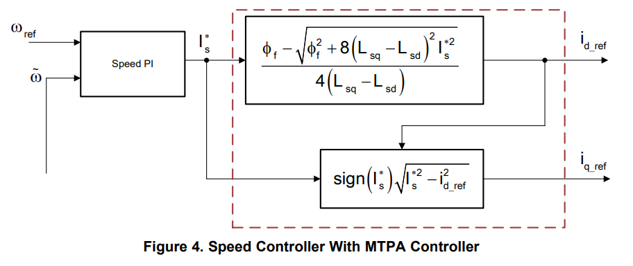

OP
Danke dir, dass mit MTPA klingt interessant und ich habe mich schon
einmal ein wenig eingelesen. Das Problem ist nur, ich verstehe nicht
ganz, wie ich auf
komme. Phi_f sollte ja eigentlich der Fluss sein, also direkt die back
EMF Konstante. Wie genau kann ich aber L_sq und L_sd berechnen? Die sind
doch bei einem PMSM gleich?
Bert S. schrieb:
> L_sq und L_sd berechnen? Die sind doch bei einem PMSM gleich?
Ne, sind nicht unbedingt gleich.
Hast du ein Datenblatt von deinem Motor? Da müsste zumindest das
eigentlich drin stehen.
Hat dein Motor Magnete auf oder sehr nahe der Oberfläche oder versenkte
Magnete?
Abhängig von der Geometrie:
In D-Richtung liegen Trafoblech, Luftspalt und Magnete im magnetischen
Schaltkreis. NdFeB hat hier ein μ_r von "nahezu Luft". In Q-Richtung
liegen Trafoblech und Luftspalt im magnetischen Schaltkreis. Daher der
Unterschied zwischen Ld und Lq.
Notfalls kann man Ld und Lq auch rausmessen. Dazu muss der Rotor aber in
geeigneter Lage stehen.
mfg mf
