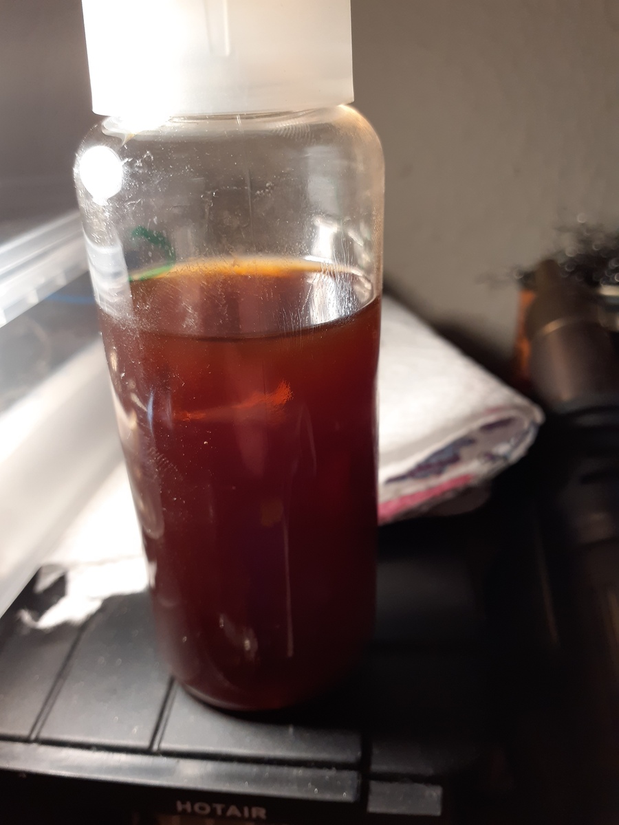

Hallöchen Leute.
Mal eine allgemeine frage: Wie viel Kolophonium löst ihr so Pro 50/100ml
Isopropanol/Spiritus auf?
Hintergrund:
Ich habe heute mal selbst Kolophonium hergestellt, beim Spaziergang
einfach von allem was Nadeln hatte Harz gesammelt und zuhause erhitzt um
das terpentin vorher herauszulösen.(Tanne, Fichte hauptsächlich)
Danach (reinigen) den entstehenden Klumpen kleingehauen und in einem
Glas mit Spiritus so weit es ging aufgelöst.
Jetzt ist die Frage ob ich das ganze noch verdünnen sollte. Gerade weil
ich das ganze ja nur mit Hausmitteln hergestellt habe und bestimmt noch
ein Rest terpentin drin sein wird.
Einen ersten löt test hat das ganze jedenfalls schon bestanden! Die
lötstellen sehen aus wie aus dem reflowofen. ;-)

von Kilo S. (kilo_s)
Alles klar also eine Aspirin mit bei. Ja ih habe mich ja vorher etwas
schlau gemacht und die Säure löst die ganzen Verunreinigungen und
Oxidschichten auf.
Chregu schrieb:
> Vielleicht will er es draufpinseln...
Naja so zäh ist es noch nicht das sich das nicht Pinseln lässt. Aber
schon wirklich tiefbraun.
Hab mal ein Bild angehängt und extra seitlich mit einer Lampe
angeleuchtet.

von MaWin (Gast)
Kann man.
Ich habe mal 5g in 100ml aufgelöst, das wirte schon als Flussmittel.
Danach ist viel Spiritus verdampft so dass 4g in 25ml übrig blieben. Es
wirkte immer noch als Flussmittel.
Die Rückstände wurden mehr, die Wirksamkeit wurde vermutlich höher aber
nicht wesentlich.
Ich hab danach wieder Spiritus aufgefüllt.
Aber ich würde an deine Stelle überlegen, ob ich es nicht reinigen
wurde, abfiltern oder in nichtpolarem Lösungsmittel lösen, Wasser
abscheiden und dann erst in Spiritus auflösen.
Aspirin verstärkt zwar die Wirksamkeit, erhöht aber auch die Dämpfe.

von Bernd W. (berndwiebus) Benutzerseite
Hallo Kilo S.
Besser als Spiritus ist Isopropanol.
Die Lösung ist nach meiner Ansicht am besten, wenn sie gesättigt ist.
Das ist, wenn sich die Harzbrocken nicht mehr weiter auflösen. Aber
Achtung, dass es wirklich Harz ist, und keine Verunreinigung, was da
über bleibt.
Einstellung der Viskosität (Verdünnen) nach Deinem persönlichen
Geschmack und Anwendungsfall.
Du kannst auch ein wenig Glyzerin hineinmischen. Die Lösung ist dann ein
wenig zähflüssiger, und Glyzerin verdunstet auch nicht so schnell wie
Spiritus oder Isopropanol. Das macht das Neuverdünnen nach teilweisem
Eintrocknen etwas leichter.
Das Terpentin hättest Du vorher austreiben/verdunsten müssen.

von Gunnar F. (gufi36)
Warum gewinnst Du das Kolophonium selbst? Kostet doch nur ein paar Euro
und eine 20g Dose hält bei mir für Jahre.
Ich habe aus ein paar Bröckchen in Spiritus eine dünne Lösung gemischt
und verwende die mit Q-Tips zum Einpinseln von Platinen vor dem Löten.
Da hat sich gut bewährt.
Und woher kommt der Tip mit dem Aspirin? Dazu würde ich mich um etwas
mehr Information freuen!

Kilo S. schrieb:
> Salicylsäure ist übrigens in weidenrinde. ;-)
> Die kann man beim Wandern kauen falls man kopfschmerzen bekommt.
Und ein Magengeschwür dazu.... Warum glaubst du wohl, wurde solange
daran rumgeforscht und "Aspirin" == Acetylsalicylsäure != Salicylsäure
so ein Erfolg?!
Der Acetylteil wird im Blud abgespalten, Wirkstoff bleibt
Salicylsäure... Die wir beim Löten aber garnicht haben wollen, denn da
wirkt Acetylsalicylsäure deutlich besser als Salicylsäure!

Ich finde dass die Rückstände des selbstgemachten Flussmittels
wesentlich schwieriger zu entfernen sind, als bei kommerziellem
Flussmittel.
Weiß wer was ich beimischen kann, damit die Rückstände sich besser mit
Isopropanol lösen lassen?
Die Lösung dünner machen.
Käufliche haben 4,5% Kolophonium in Isopropanol gelöst. Je dicker die
Kolophoniumschicht um so schwerer ist das reinigen.
Oder vorsichtig erwärmen beim reinigen. Dann musst du aber schnell sein
damit das Iso/Spiritus nicht zu schnell verdampft.
Und ne Zahnbürste benutzen.
PS: Das Wasser im Alk, lässt das (reine Kolo) so lange klebrig bleiben.
Also lieber einen ohne Wasser nehmen.
Uli S. schrieb:
> Gratis noch nicht mal, wenn du Arbeit und Material, das du ja auch
> brauchst, nicht rechnest.
Aufgerundet 3€ für Spiritus, zwei alte Gläser, bisschen Küchenrolle und
ein Kaffeefilter. Bisschen Strom für den Herd...
Also weniger (rechnen wir mal mit 4,50€) als ich für 500g sonst bezahlen
würde.(10,99€) Und da ich so viel sammeln kann wie ich will und es auch
kein Problem ist die kosten für den Herd Zu sparen (kann ja im Wald
gleich zwei Kilo Holz mitnehmen) sind wir bei aufgerechnet 3,05€ wenn
wir 2,5 Cent für den Kaffeefilter und das blatt Küchenpapier ansetzen.
Wie gesagt geht es auch nicht ums Geld. Es ging ums ausprobieren und dem
kleinen was beibringen.
