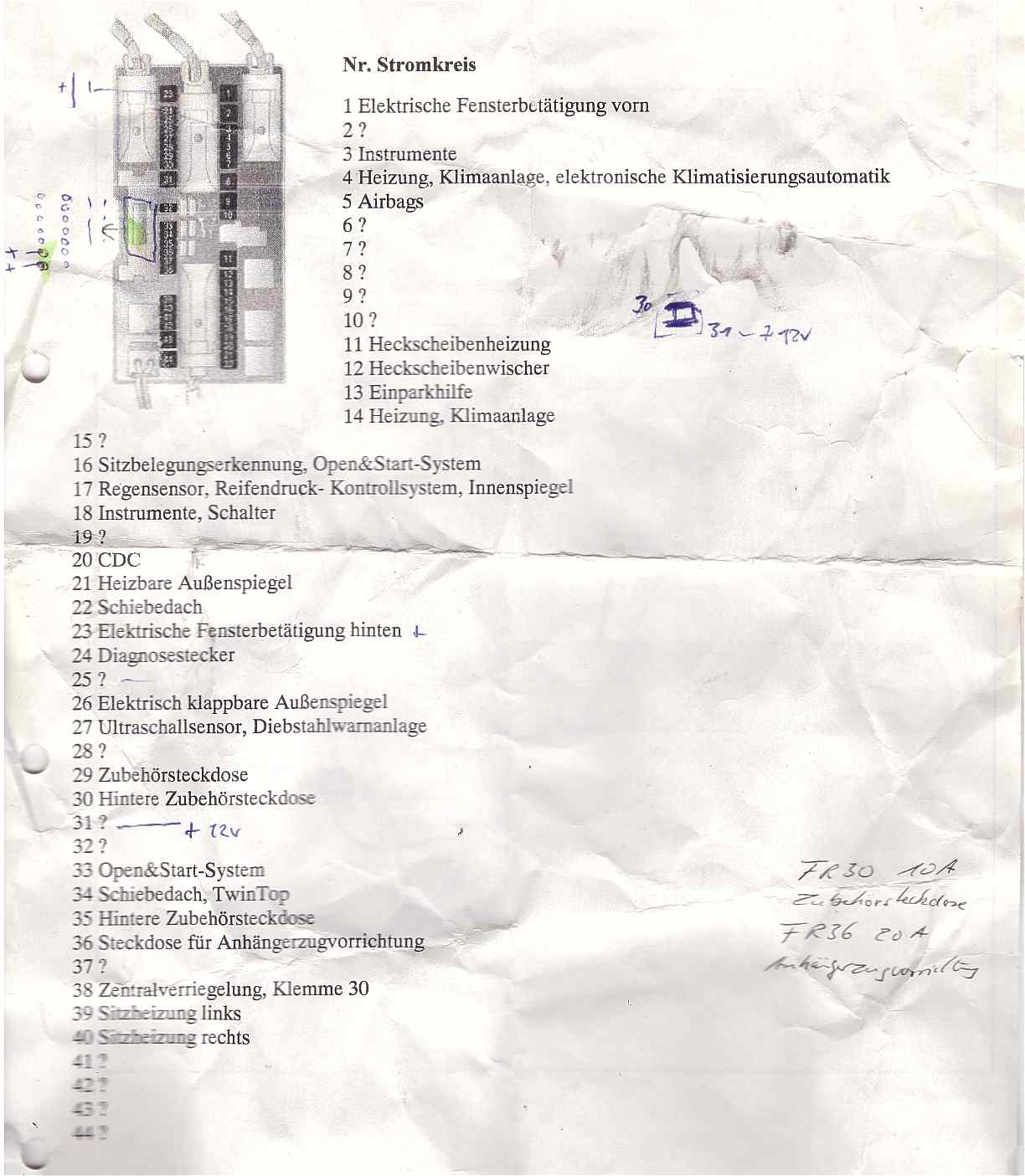

Am o.g. Opel befindet sich hinten der Elektronik Kasten.
Da ich mir meine Anschlußbox für die Anhängerkupplung als alter Bastler
selber gebaut habe, habe ich nicht den Original-Anschlußstecker sondern
ziehe mir die Plusspannung direkt aus  einer der +12V Dauerbuchsen.
Obwohl ich um den CAN-Bus nicht unnötig zu belasten alle Lampen für den
Anhänger über Mosfets ausgekoppelt habe,und die Leerlaufaufnahme sehr
gering ist, möchte ich doch im Stillstand (Zündung aus), dass auch mein
Selbstbaukasten sicherheitshalber abgeschaltet wird (jetzt hat er
dauernd 12V)
Welcher Kontakt hat bei Zündung aus 0V und bei Zündung ein 12V ?
Bei der Anzahl der Kontakte/Stecker könnte ich es mit zweitem Mann
ausprobieren, aber eventuell weiß jemand, welcher Punkt von der Vielzahl
der Kontakte erfüllt die genannten Bedingungen.Aus der
Belegungsaufstellung kann ich es nicht entnehmen.
Mit der Kontakt-Nummer wäre mir geholfen.
Schon mal danke................

@CHRISTIAN
Dir wenigstens danke,dass Du Dich bemüht hast.Werde mal sehen, ob ich
den Punkt finde.Mein Belegungsplan (der scheinbar nicht alles anzeigt)
geht nur bis (44)
Für den Fall, dass es eventuell mal noch jemanden interessiert,poste ich
noch  meinen Detailplan.
Danke für's Mitdenken -ich taste die +Punkte mal der Reihe nach ab und
bemühe meine Frau, die Zündung ein/aus- zu schalten.

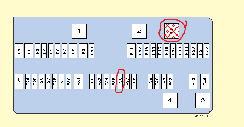

#6624342
Ich möchte nicht weit ausholen, daher leg ich mal los:
Du hast vorne am Sicherungskasten (motorraum) obendrüber dicke 80A
sicherungen. Die 2. von rechts ist für das REC im Kofferraum. (einzige
zuleitung)
Am REC im Kofferraum hast du (NR.3 auf meinem Bild) das Zündungsrelay.
Das dürfte doch sinngemäß, genau das sein was du brauchst? Abgreifen
könntest du das übrigens sauber von der Innenseite, wenn man die
Abdeckung abschraubt kommt man ganz gut an die Kontakte. Wenn du es
nicht ausschließlich darüber betreiben willst, würde ich an deiner
Stelle die Sicherung F36 nutzen.
20A ANHÄNGERKUPPLUNG. Weiss nicht wieviel deine apparatur im Dienst so
zieht.
Genausogut kannste dann die Versorgungsspannung von der 20A F36
Sicherung nehmen und auch per Relay Schaltsignal von NR3 entsprechend
zuschalten.
Möglich, dass auf der F36 Sicherung auch schon das gewünschte SChaltbild
anliegt?! Dann wärste schnell fertig ;) Weiss ich jetzt leider nicht
direkt. denkbar wäre es aber.
Kannst mir aber bei fragen gerne schreiben. habe zu opel alles was es
gibt. von Tis-Account bis OP-Com pro ;)
