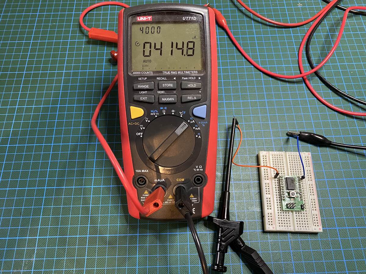

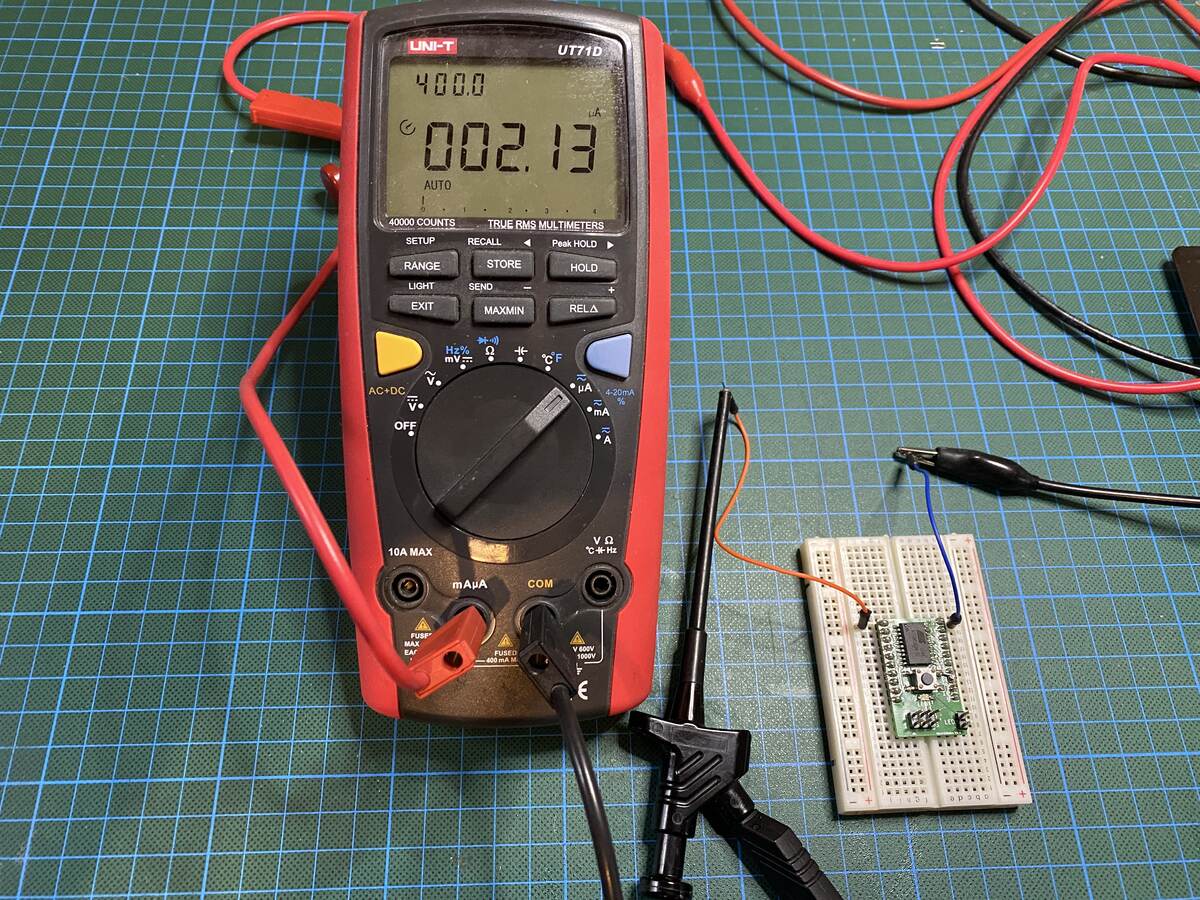

Wenn man jetzt PB3 als Output konfiguriert, die Ausgabe auf HIGH setzt,
den Watchdog-Timer nicht aktiviert und dann in den Power-Down-Zustand
geht, sollte man laut Datenblatt 100nA verbrauchen. Mein Multimeter
meldet aber ca. 0.5 mA. PB3 ist laut Datenblatt (Errata am Ende des
Datenblatts) sowieso problematisch. Aber von dem Verhalten steht da nix.
Ich hab das Problem mal an Microchip gemeldet. Bin gespannt, ob da was

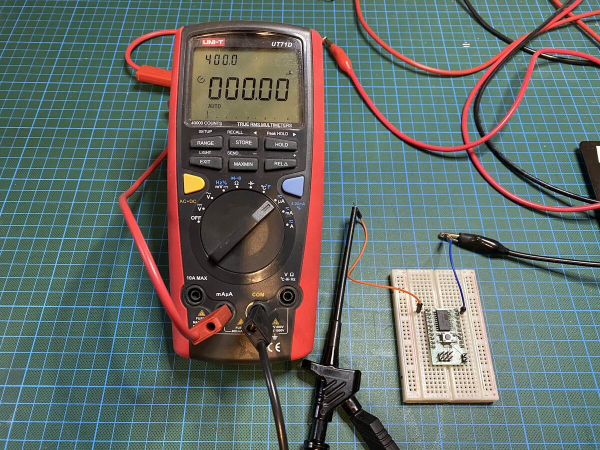

kommt. Man kann natürlich den Pin entweder auf Input setzen oder die
Ausgabe auf LOW, oder den WDT anschalten. Alles hilft!

Ja, da hängt das (disaktivierte DotMatrix-) Display dran. Aber wenn eine
der anderen Bedingungen nicht erfüllt ist (WDT ist aktiv, Ausgabe ist
LOW, oder Port Pin ist Input), dann ist alles OK (Stromverbrauch
=100nA).
Und was macht das, wenn an seinem Eingang eine Spannung liegt?
"Sleep" heißt doch nicht "Ausgänge hochohmig", sondern es heißt
"Ausgänge verbleiben im letzten programmierten Zustand".
> Und was willst Du damit sagen?
Dass dein Ausgang 5 V treibt und dein angeschlossenes Display daraus
Strom zieht.
Wenn du denkst, dass das nicht das Problem ist, dann müsstest du mal
sehr viel konkreter werden: Schaltplan, minimales Codebeispiel.

Nein, ich muss nicht das Portbit auf HIGH setzen! Das ist genau meine
Lösung.
Aber ich habe ungefähr 3 Stunden meiner Lebenszeit gebraucht um das raus
zu bekommen. Und das möchte ich anderen ersparen. Deshalb habe ich das
Microchip gemeldet, damit sie das in ihre Errata aufnehmen können (in
der Hoffnung, das man da rein guckt).

von Bernhard N. (fogg)
Vielen Dank für all die guten Tipps. Hier jetzt mal ein paar Fotos von
meinem Multimeter und dem Testaufbau (jetzt völlig ohne Schnickschnack).
Das erste Foto zeigt den Stromverbrauch wenn man das weiter oben
erwähnte Programm flasht. 416 µA im Power-Down-Modus. Das zweite Foto
zeigt den Stromverbrauch, wenn man PB3 nicht auf HIGH setzt: Da sieht
mein Multimeter nix. Das dritte Foto zeigt, was passiert, wenn man WDT
aktiviert: 2 µA.

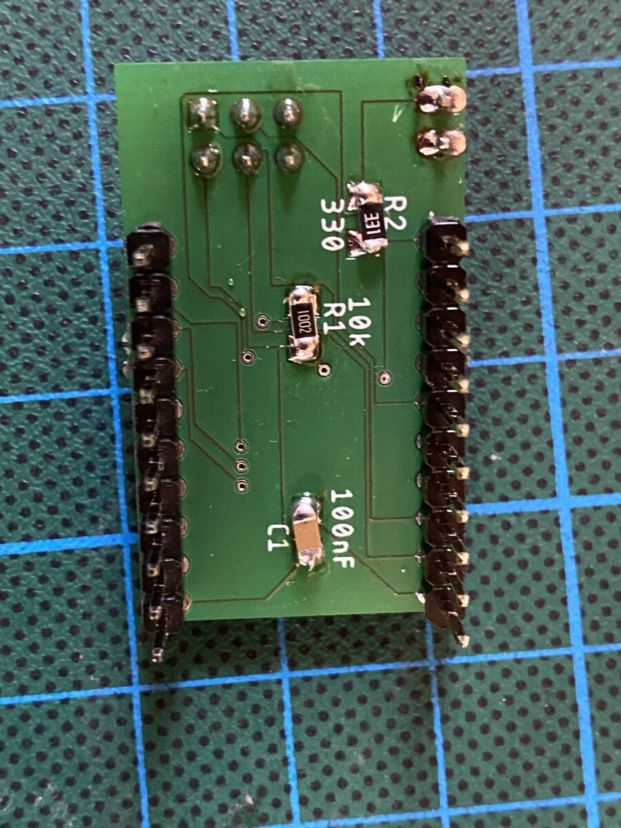

von 2aggressive (Gast)
Ist vielleicht in diesem Fall nicht relevant, aber ich sehe keinen
Abblockkondensator; womöglich fühlt sich das Teil durch eingestrahlte HF
> beunruhigt.
Ist auf der Rückseite der Platine.
